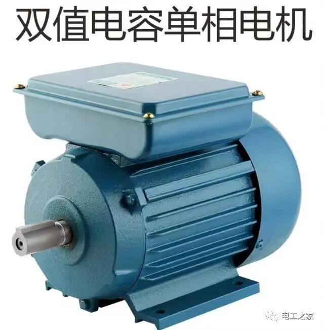

在家用电气设备中,常配有小型单相交流感应电动机。交流感应电动机因应用类别的差异,一般可分为分相式电动机、电容启动式电动机、永久分相式电容电动机、罩极式电动 机、永磁直流电动机及交直流电动机等类型。
分相启动的单相交流感应电动机有两种,一种是电容的单值电机和两个电容的双值电容启动电动机。分相启动式电动机广泛应用于电冰箱、空调、小型水泵等电器中,外形如下图所示,
单相双值电容异步电动机怎么换相的图2
这种单相电机有一个笼式转子和主、副两个定子绕组。两个绕组排列位置相差一个很大的相位角,使副绕组中的电流和磁通达到最大值的时间比主绕组早一些,因而能产生一个环绕定子旋转的磁通。这个旋 转磁通切割转子上的导体,使转子导体感应一个较大的电流,电流所产生的磁通与定子磁通相互作用,转子便产生启动转矩。当电机一旦启动,转速上升至额定转速70%时,离心开关脱开副绕组即断电, 电机即可正常运转。

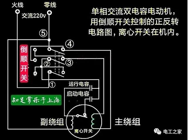

分相式电动机共有两组线圈,一组是运行绕组线圈, 一组是启动绕组线圈,只要颠倒两组线圈中任意一组的两个线端就可以使电动机翻转。

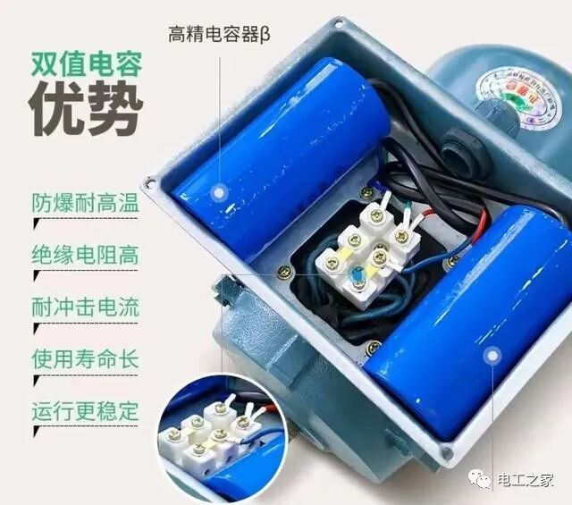

它有六个接线端子,电动机的电容、主副绕组和离心开关,利用两个两个连接板不同的接线实现电动机的正转和反转运行。
对于这种结构电机实现正反转比较简单,需要购买一个HY2-30倒顺开关即可。下面是一个双值电机的实物接线图。
单相双值电容异步电动机怎么换相的图3
记住倒顺开关购买回来后,开关内部需要将B点桩头上用一根导线与D3接线桩子连接;将2P断路器输出过来的零线N,接一根导线至倒顺开关的A点桩头上,再将导线延伸到电机接线盒里面的Z2;从断路器的输出接一根导线至倒顺开关的C点接线桩头上,在内部连接的导线延伸接到电机两个电容的公共点上;从倒顺开关的D2接线桩子上接一根导线到电机的U2接线盒里;将倒顺开关的D1接线桩头上接一根导线到电机接线盒里面的U1。整个线路接好后主要检测一遍,确定无误后即可。倒顺开关的中间位置为停止状态,左边为正转,右边为反转。
