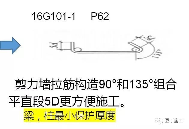

2.2 ,新增构件-增加剪力墙拉筋弯钩构造详图

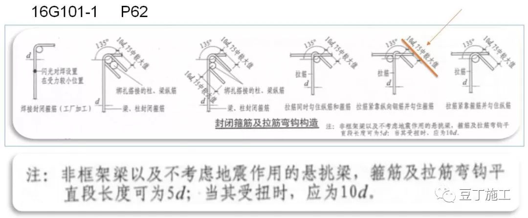

2.4, 封闭箍筋及拉筋弯钩构造。

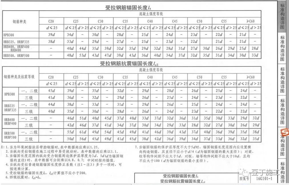

重点掌握:
1.区分基本锚固长度lab、labe和la、lae,理解修正系数的应用。
2.在梁和柱混凝土等级不同时以节点区柱子的锚固为准。
3.取消修正系数运算过程减少错误理解。

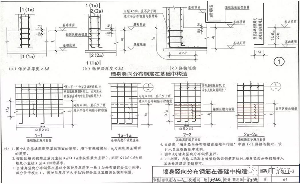

重点掌握:
1.墙竖向插筋在基础中的构造(增加隔二布一做法)
2.改插筋弯折最小值150
3.注写6当采取有效定位措施时,1-1钢筋插入基础满足锚固即可。
4墙插筋,基础内定位筋,锚固区横向筋。(易遗漏)

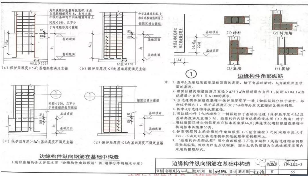

6、 16g101-3第65页
干工程,查钢筋,必学的16G101总结!的图16
干工程,查钢筋,必学的16G101总结!的图17
重点掌握:
改1.墙边缘构件竖向插筋在基础中的构造
2.增边缘构件角部纵筋基础内箍筋详图。
3.墙边缘柱插筋.基础内箍筋遗漏点。

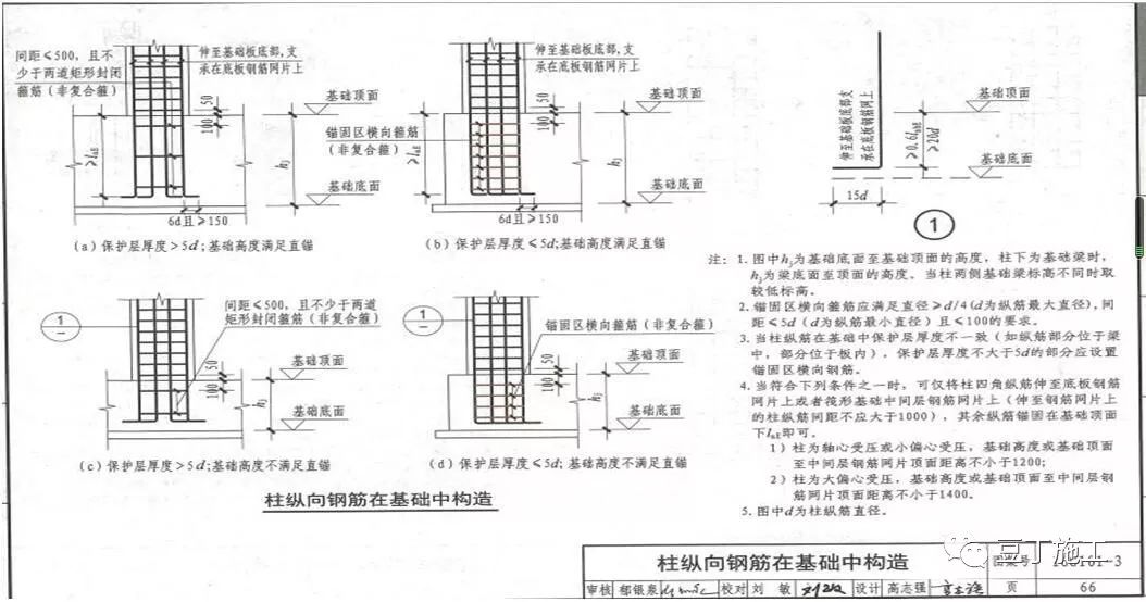

7、 16g101-3第66页
干工程,查钢筋,必学的16G101总结!的图20
干工程,查钢筋,必学的16G101总结!的图21
重点掌握:
改1.柱竖向插筋在基础中的构造
2.增加注写4(基础1200的轴心受压及小偏心柱构件.1400以上的所有柱构件可仅将四角插到基础底部。
3.柱插筋,基础内定位筋增点。

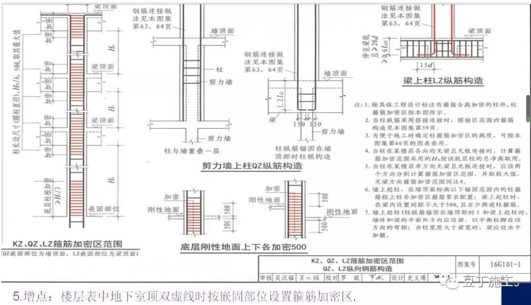

8.16G63页-11G第57页
干工程,查钢筋,必学的16G101总结!的图23
干工程,查钢筋,必学的16G101总结!的图24
重点掌握:
1.嵌固部位在基础顶面,了解各种连接的构造要求。
2.上,下层多出的钢筋如何锚固
3.上下层变直径的钢筋如何连接
4.改嵌固部位的注写方法如地下室顶用双虚线表示,搭接范围按嵌固部位(详11页)
干工程,查钢筋,必学的16G101总结!的图25

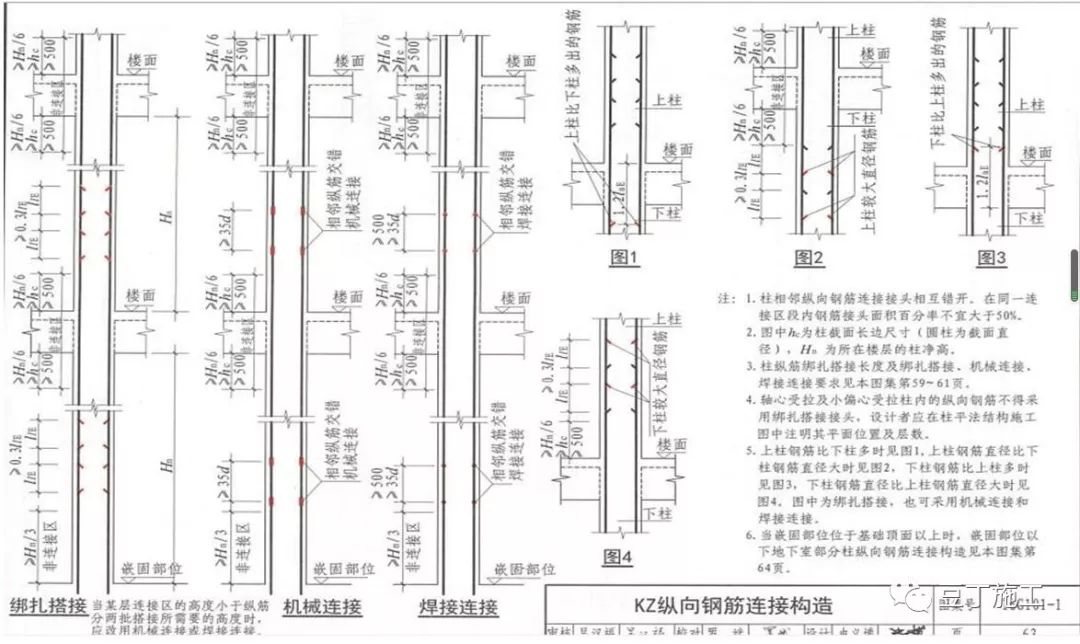

10、16G65- 11g第61页
干工程,查钢筋,必学的16G101总结!的图26
干工程,查钢筋,必学的16G101总结!的图27
重点掌握:
①了解框架柱.墙柱.梁柱加密箍筋构造。
2.改墙上起柱在锚固区箍筋设置。(上部非加密区)
3.改梁上柱锚固长度及锚固区箍筋设置。500/2
4.改注解4,当柱在某层无梁且无板时HN按跃层总高计算。
干工程,查钢筋,必学的16G101总结!的图28

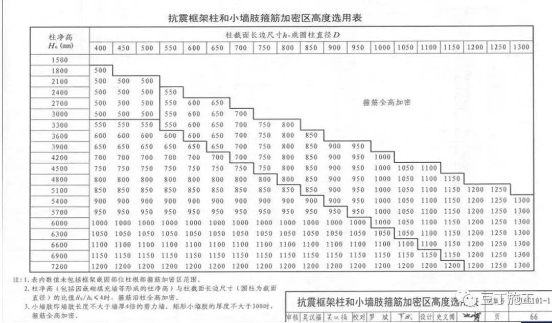

11、 16G66页=11g第62页
干工程,查钢筋,必学的16G101总结!的图29
干工程,查钢筋,必学的16G101总结!的图30
重点掌握:
1.未包括嵌固部位.
2.柱净高 Hn/Hc(长边≤ 4)及小墙肢时全高加密。
3.增点,如遇到上面情况需手动更改属性。
干工程,查钢筋,必学的16G101总结!的图31

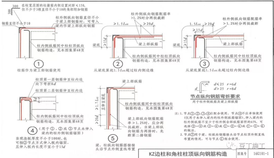

12、 16G-67页11g101-1第59页
干工程,查钢筋,必学的16G101总结!的图32
干工程,查钢筋,必学的16G101总结!的图33
重点掌握:
①了解各节点构造.
②了解1.2%配筋率的概念。
③区别边柱中柱弯折长度。(边柱15D中柱12D)
4.节点钢筋弯折要求。R=6/8D
5.改柱角附加筋构造要求。
6.优化节点5梁上部筋锚固长度

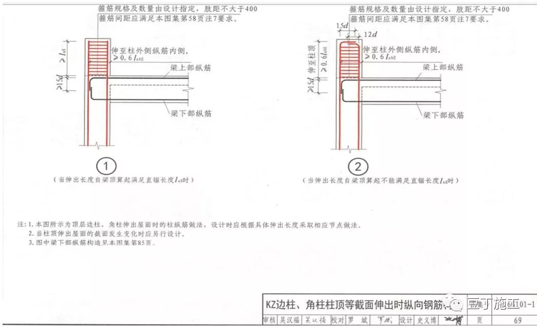

14、 增加16G-69页
干工程,查钢筋,必学的16G101总结!的图38
干工程,查钢筋,必学的16G101总结!的图39
重点掌握:
①了解框架边柱,角柱.顶等截面伸出时的锚固要求及箍筋设构造要求。

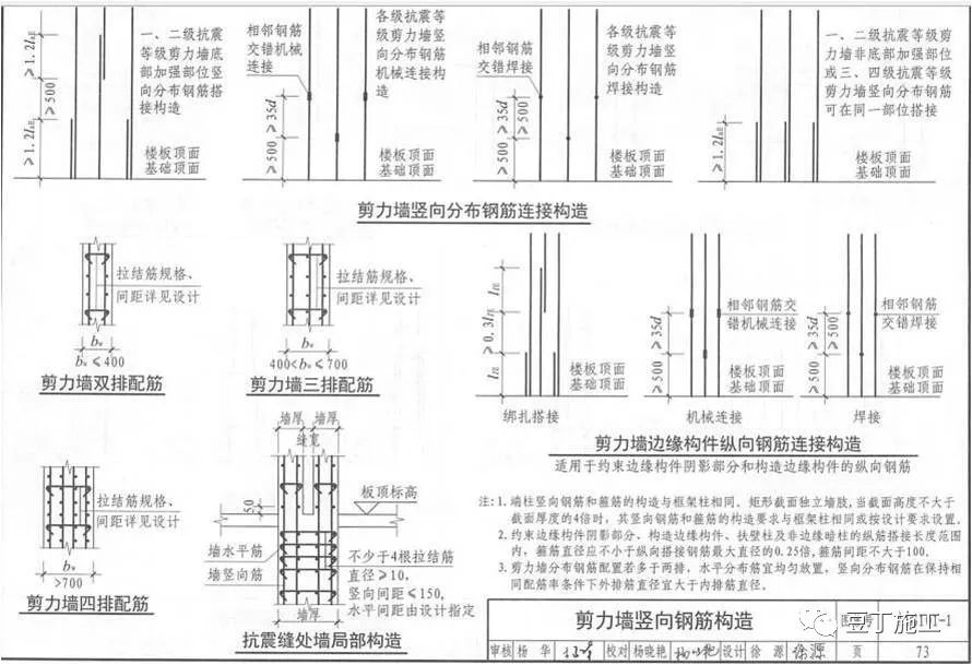

17、 16G73-11g第70页
干工程,查钢筋,必学的16G101总结!的图47
干工程,查钢筋,必学的16G101总结!的图48
重点掌握:
①掌握剪力墙连接要求
2.剪力墙三四排配筋构造要求。增加抗震缝局部构造。
3.改剪力墙边缘构件绑扎连接构造。
4.注写2明确了剪力墙边缘构件,暗柱,扶壁柱等绑扎连接区箍筋直径间距要求。

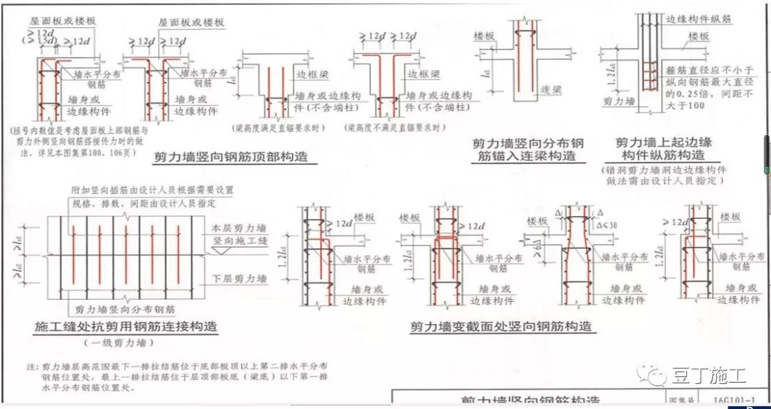

18、16G74 11g第70页
干工程,查钢筋,必学的16G101总结!的图50
干工程,查钢筋,必学的16G101总结!的图51
重点掌握:
①掌握剪力墙竖向钢筋顶部构造(增加搭接传力做法)
②掌握剪力墙变截面竖向钢筋构造。
3.增加梁高度不满足墙竖向筋直锚时构造
4.增加墙上起边缘构件纵筋构造。
5.增加一级抗震施工缝抗剪筋构造详图。

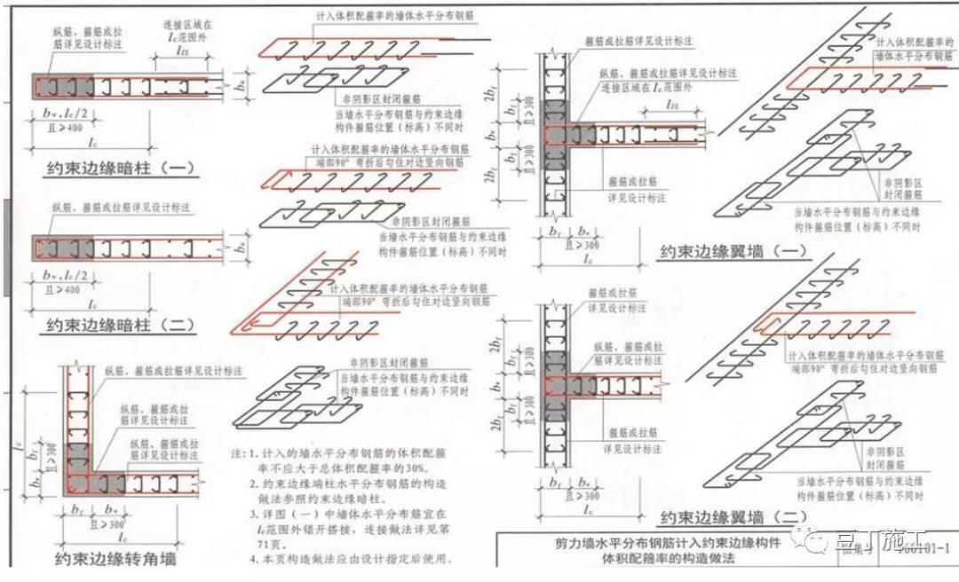

重点掌握:
①掌握剪力墙水平分布钢筋计入约束边缘构件配筋率构造做法
②改约束边缘翼墙构造详图一标准方式。

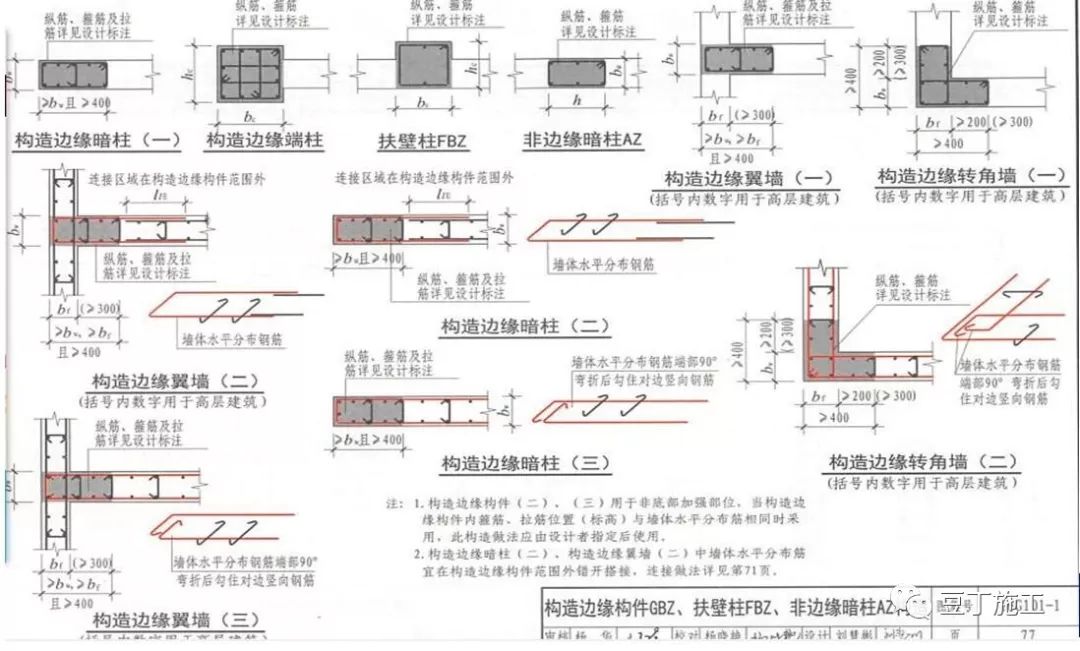

20、 16G第77页11G73
干工程,查钢筋,必学的16G101总结!的图56
干工程,查钢筋,必学的16G101总结!的图57
重点掌握:
①了解构造边缘暗柱,端柱,扶壁柱边缘翼墙,转角墙构造。
②增加(二)(三)构造详图。(箍筋和水平筋间距相同时,需要设计指定后使用)

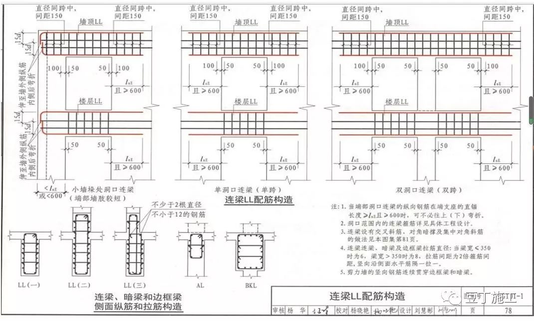

①锚固长度大于Lae且大于600,顶层墙内设置箍筋@150
②构造筋同墙体水平筋分布在外侧
③钢筋不重复布置
4.增加连梁上翻节点
干工程,查钢筋,必学的16G101总结!的图61
22、 新增16g第80页
干工程,查钢筋,必学的16G101总结!的图62
干工程,查钢筋,必学的16G101总结!的图63

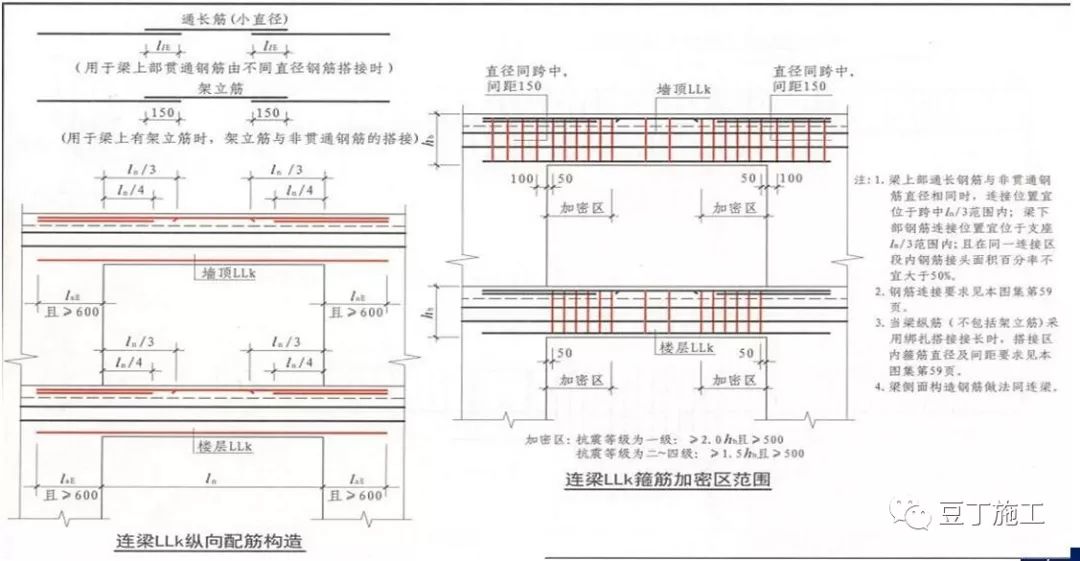

重点掌握:
①掌握新增LLK构造。(跨度与截面高的比不小于5)
2.特点,框架梁和连梁的混合体。(锚固要求,侧面筋,顶层支座范围内箍筋构造同LL粱,其余同KL)

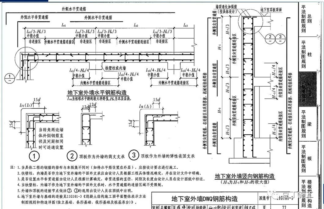

23、 同11g第77页
干工程,查钢筋,必学的16G101总结!的图65
干工程,查钢筋,必学的16G101总结!的图66
重点掌握:
①由设计人员确定2、3号节点的选用
②如选3要了解实际操作方法
3.掌握水平及竖向加强筋构造要求。
4.增点,地下室外墙选用节点3时,将墙外侧平直段改为0.8lae.

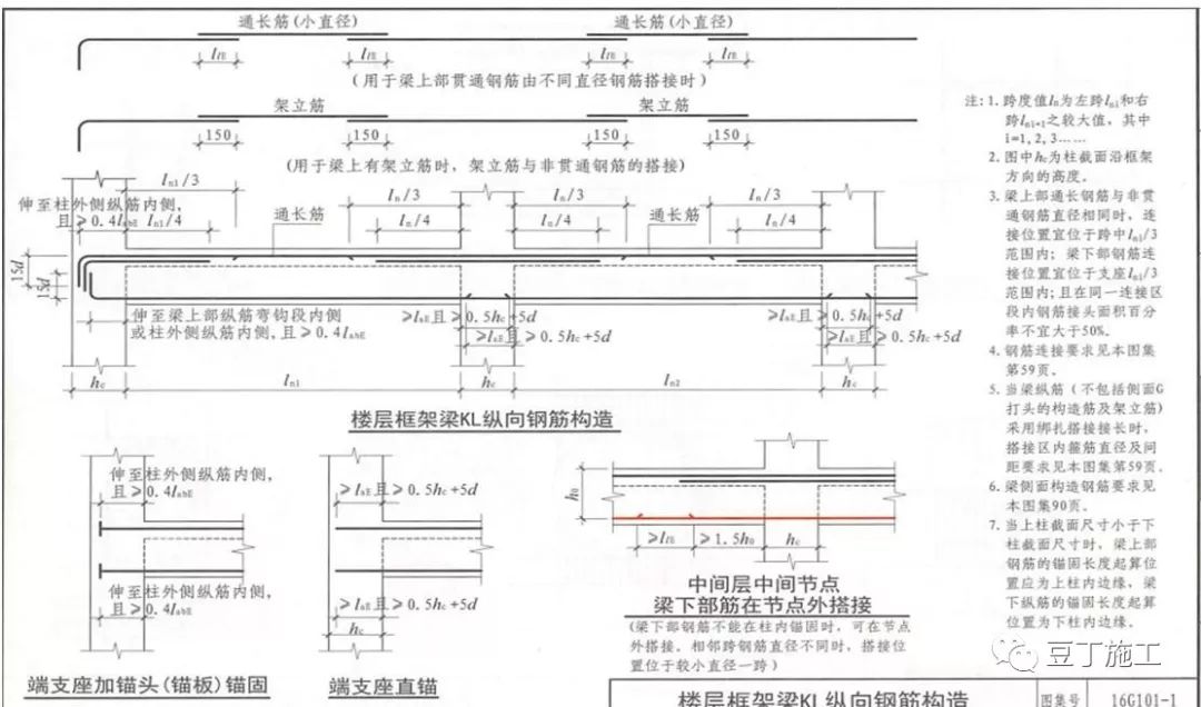

24、 16G84-11g第79页
干工程,查钢筋,必学的16G101总结!的图68
干工程,查钢筋,必学的16G101总结!的图69
重点掌握:
①掌握框架梁纵向钢筋构造
②底筋能通尽量拉通
③改注解4取消了接头连接建议要求
4.增加了注解7柱变截面时梁上下部配筋构造要求。
5.增点,架立筋搭接按200设置.(底筋设置)
干工程,查钢筋,必学的16G101总结!的图70
干工程,查钢筋,必学的16G101总结!的图71

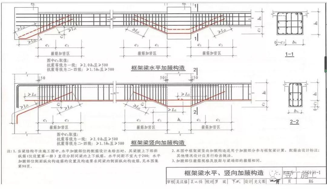

重点掌握:
①掌握梁加腋构造要求,区分水平竖向加腋要求。

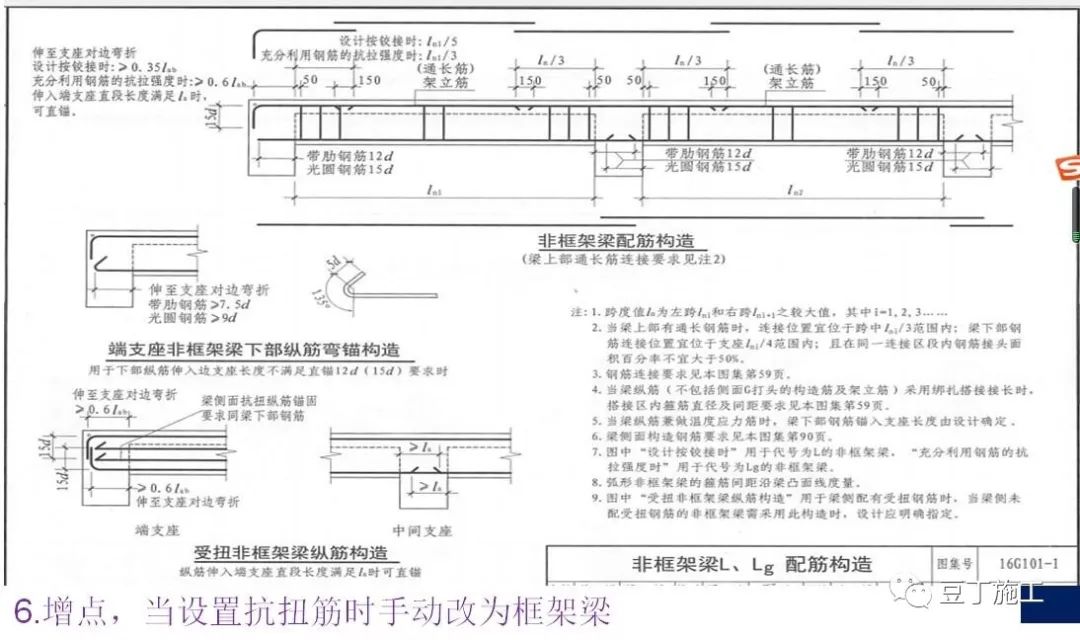

29、 16G89-11g第86页
干工程,查钢筋,必学的16G101总结!的图79
干工程,查钢筋,必学的16G101总结!的图80
重点掌握:
①了解非框架梁配筋构造。
②增加下部筋不满足12D时构造详图。
③增加充分利用抗拉强度时Lg代号。
4.取消注解2(非常规连接)
5.取消图1,增加受扭构造详图。

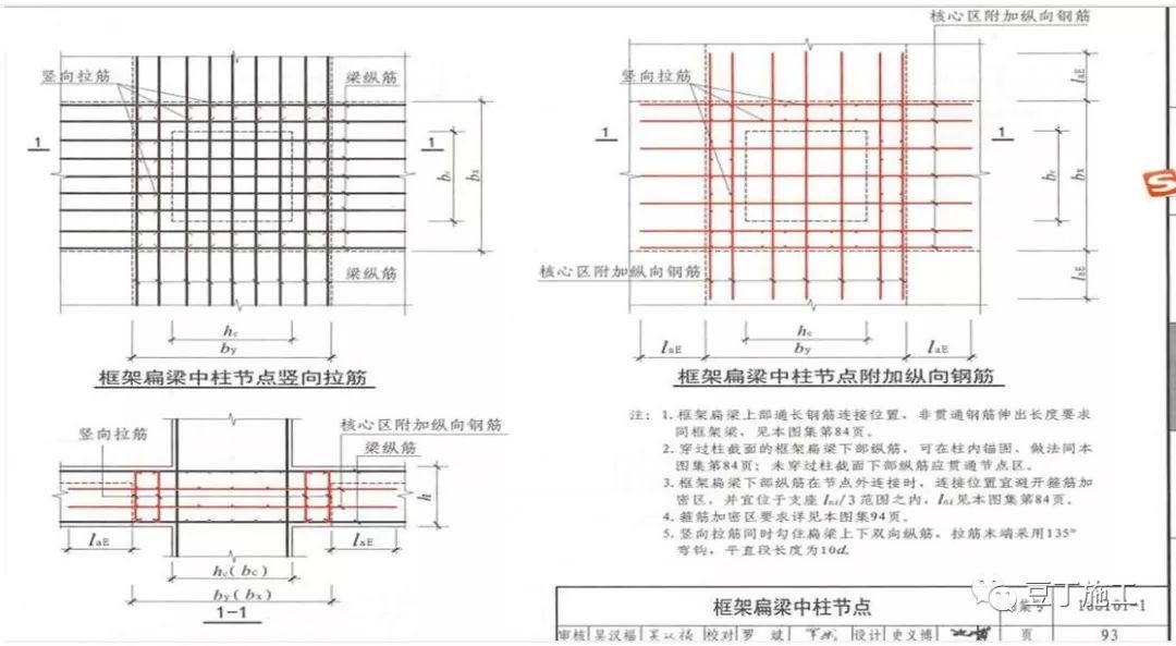

33、 新增16G第93页
干工程,查钢筋,必学的16G101总结!的图85
干工程,查钢筋,必学的16G101总结!的图86
重点掌握:
①新增框架扁梁中柱构造(区分支座内外梁主筋连接要求)
②附加钢筋,箍筋构造。

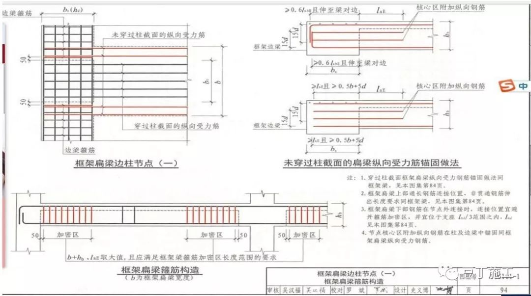

重点掌握:
①掌握框架扁梁边柱节点构造要求。(直锚0.5B指自身宽度)
②箍筋加密区要求
3.边支座附加筋注写(A10, 4A10,F  X  2*7   C14(4))

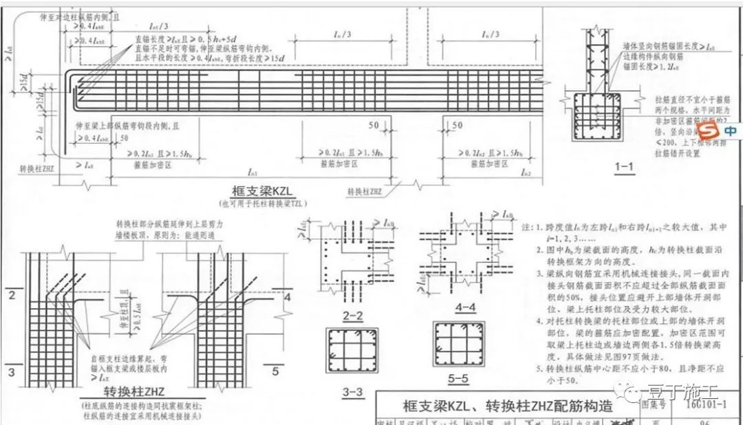

35、 16G96-11g第90页
干工程,查钢筋,必学的16G101总结!的图91
干工程,查钢筋,必学的16G101总结!的图92
重点掌握:
①KZL的受力特点
②锚固要求,连接要求
③箍筋加密区要求
④转换柱的锚固要求(改框支柱为转换柱)
5.增加注解5(钢筋中心距及净距要求)

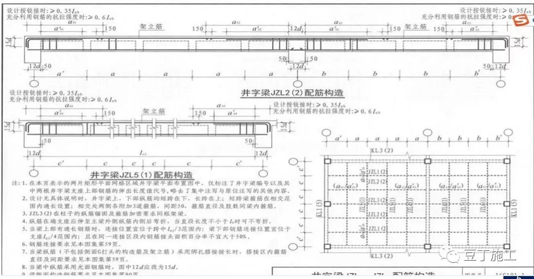

37、 16G98-11g第91页
干工程,查钢筋,必学的16G101总结!的图94
干工程,查钢筋,必学的16G101总结!的图95
重点掌握:
①#字梁构造特点特点(非贯通筋伸出长度在设计未注明时参照非框架梁做法)
②改注10条,增加JZLg,减少争议。

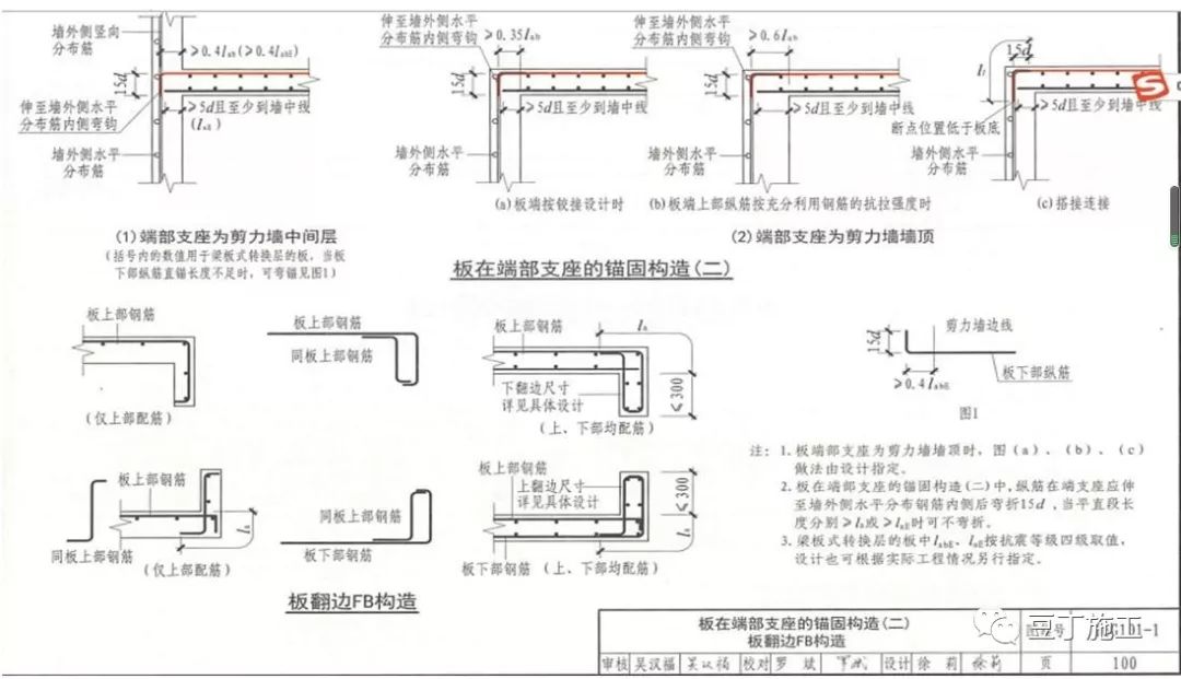

39、 16G99-11g1第92页
干工程,查钢筋,必学的16G101总结!的图97
干工程,查钢筋,必学的16G101总结!的图98
重点掌握:
①了解板在端支座的锚固构造,满足Lae可直锚(a.b.c节点由设计指定,转换层底部筋见图1)
②了解板翻边做法
新增(C)节点搭接连接(外墙15D)

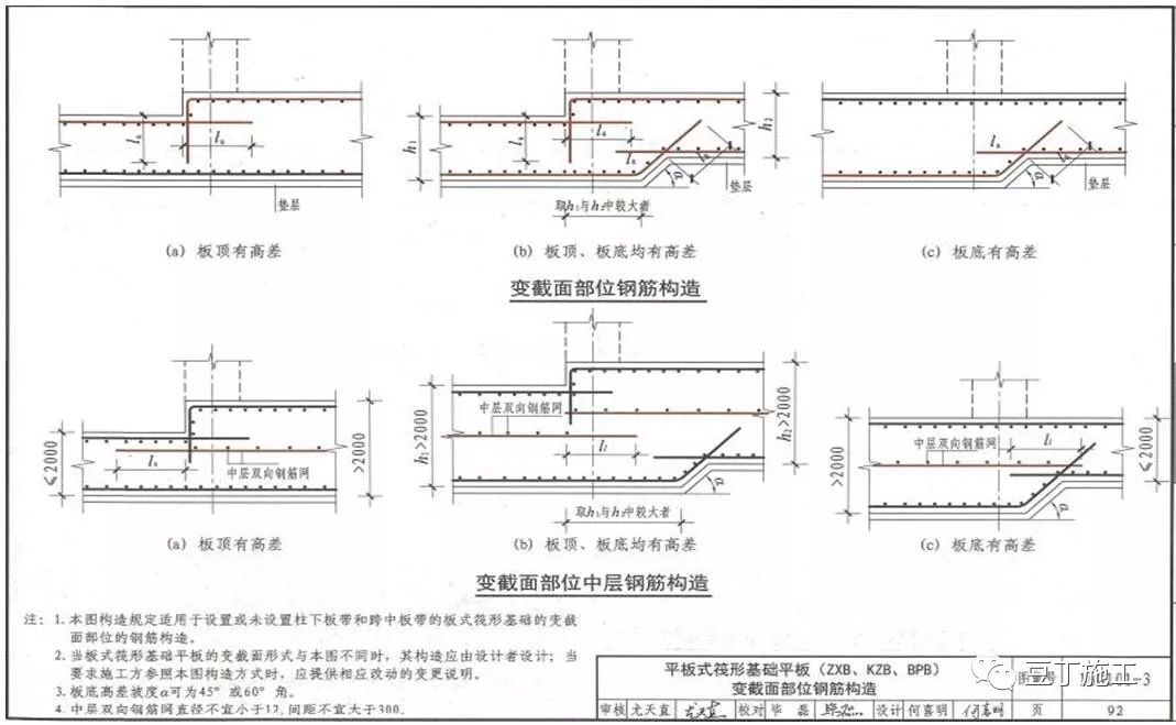

44、 16g101-3第92页
干工程,查钢筋,必学的16G101总结!的图103
干工程,查钢筋,必学的16G101总结!的图104
重点掌握:
1.平板式筏形基础变截面构造。
2.中层钢筋构造。

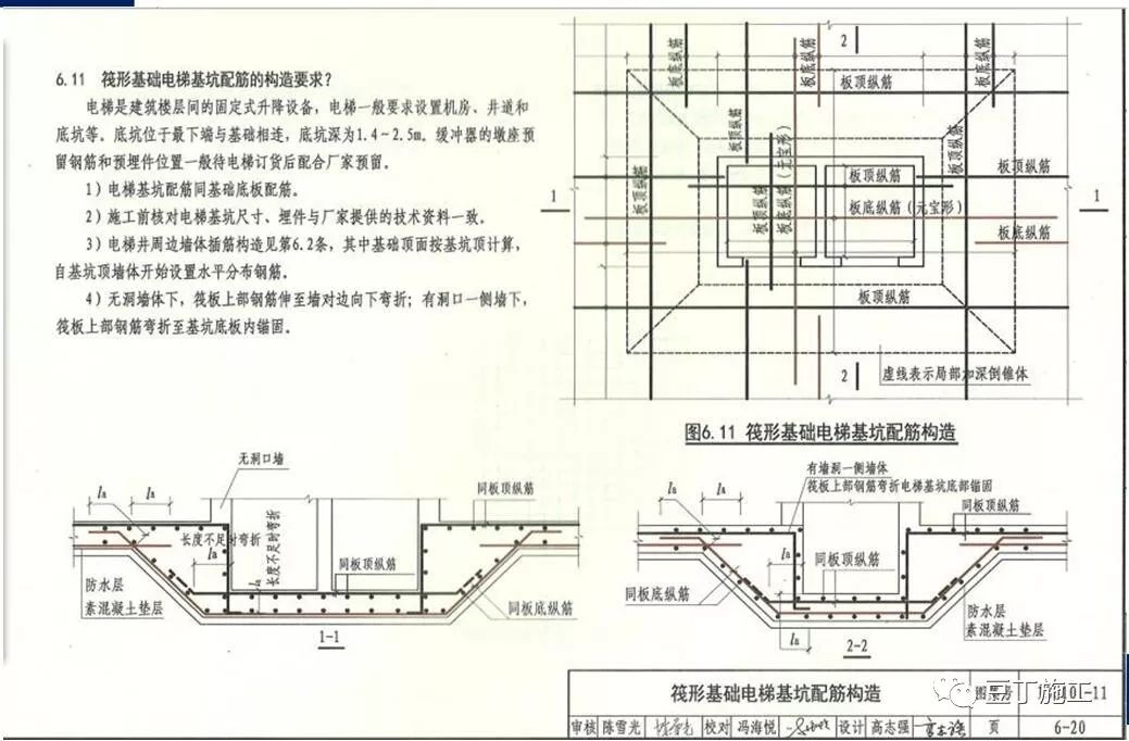

45、 13g101-11G第6-20页
干工程,查钢筋,必学的16G101总结!的图106
干工程,查钢筋,必学的16G101总结!的图107
重点掌握:
1.筏形基础基坑构造。
