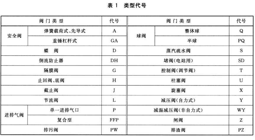

阀门类型
阀门典型类型代号用汉语拼音字母表示,按表1的规定。
阀门型号七个组成部分的图3

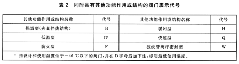

当阀门又同时具有其他功能作用或带有其他结构时,在阀门类型代号前再加注一个汉语拼音字母,典型功能代号按表2的规定。
阀门型号七个组成部分的图4

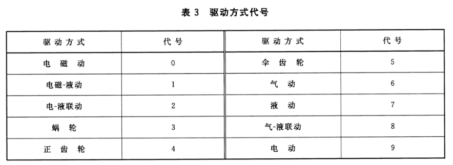

驱动方式
驱动方式代号用阿拉伯数字表示,按表3的规定。
阀门型号七个组成部分的图5
注:安全阀 、减压阀无驱动方式代号,手轮和手柄直接连接阀杆操作形式的阀门,本代号省略
对于具有常开或常闭结构的执行机构,在驱动方式代号后加注汉语拼音下标kB表示,如常开型用6k、7k;常闭型用6B、7B。
气动执行机构带手动操作的,在驱动方式代号后加注汉语拼音下标表示,如6s
防爆型的执行机构,在驱动方式代号后加注汉语拼音B表示,如6B.7B、9B
对既是防爆型、还是常开或常闭型的执行机构,在驱动方式代号后加注汉语拼音B,再加注括号的下标K或B表示,如9B(B)、6B(k)

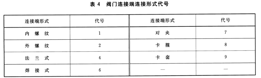

连接形式
以阀门进口端的连接形式确定代号,
代号用阿拉伯数字表示,按下规定。
阀门型号七个组成部分的图6

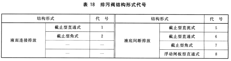

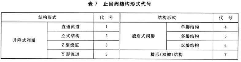

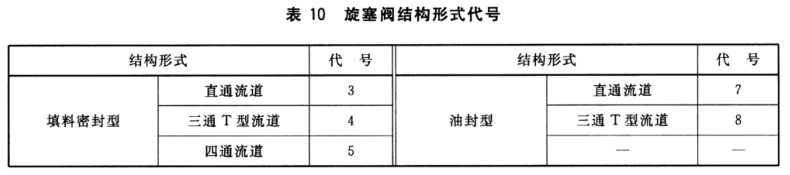

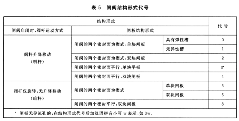

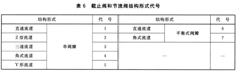

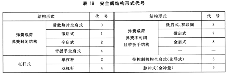

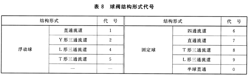

结构形式
阀门结构形式用阿拉伯数字表示,
依据阀门类型不同按下图的规定。
阀门型号七个组成部分的图7
阀门型号七个组成部分的图8
阀门型号七个组成部分的图9
阀门型号七个组成部分的图10
阀门型号七个组成部分的图11
阀门型号七个组成部分的图12
阀门型号七个组成部分的图13
注:省略个别燃气工程中极少用到的阀门类型。

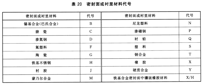

密封面或衬里
密封面或衬里材料代号
以两个密封面中起密封作用的密封面材料或衬里材料硬度值较低的材料或耐腐蚀性能较低的材料表示;金属密封面中镶嵌非金属材料的,则表示为非金属/金属。按表20规定的字母表示。
阀门型号七个组成部分的图14
阀门密封副材料均为阀门的本体材料时,密封面材料代号用“W”表示。

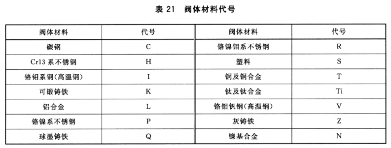

阀体材料
阀体材料代号一般按表21的规定。当阀体材料标注具体牌号时,可以写明牌号,如A105、CF8、316L. ZG20CrMoV等。
阀门型号七个组成部分的图15
公称压力不大于PN16的灰铸铁阀门的阀体材料代号在型号编制时可以省略;公称压力不小于25的碳素钢阀门的阀体材料代号在型号编制时可以省略。
