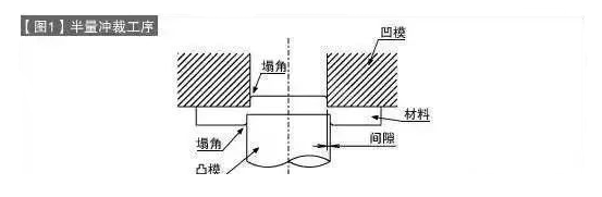

我们冲压产品,通常情况下,会有一个方向有毛刺。而要清除它的话,需要采用压毛边的方法,如果不这样的话,就只能用负间隙冲裁的方法。
下面就是本文的精华了:去除毛刺之平压法
如图1,进行半量冲裁的这种,我们称之为“负间隙“,凸模要大于凹模。
冲裁加工怎么做到双面无毛刺?本文给你揭晓!的图2
我们要让凸模压入材料中,要产生材料被压出到凹模的单面塌角的话,那么凸模的压入量是很主要的,一般是要材料板厚的75%往上

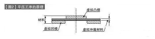

下面是平压工序,平压工序其实很容易,但是内容比较特殊。我们看图2可以知道,材料是在一个半量冲裁的状况,要分成3种情况来考虑
冲裁加工怎么做到双面无毛刺?本文给你揭晓!的图3
①、虚拟凸模部分;②、虚拟凹模部分;③、虚拟凸模与虚拟凹模中间的部分。这种的核心就是运用虚拟凸模与凹模对那部分的材料来冲裁,自身冲裁自身来生成塌角,就是平压工序的核心.

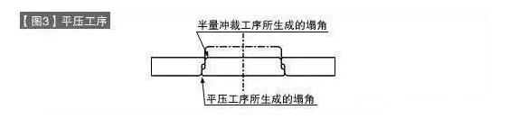

下图3是平压后的状态

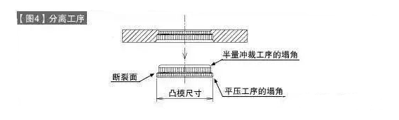

要达到想要的的平压工序,适合的半量冲裁工序压入量是必须的,太浅是不能形成虚拟凸模、虚拟凹模的,而且一旦太深的话,平压前就被冲裁掉了,所以我们要避免材料咬合就要选用负间隙
下图4是分离后的形状,这时候我们来与图1进行比对,在加工最终完成尺寸这一块,冲切过后的外形尺寸和半量冲裁的凸模尺寸是基本一致的,但是跟普通的落料冲裁还是有区别的
冲裁加工怎么做到双面无毛刺?本文给你揭晓!的图5
此外,我们要在负间隙冲裁的刀口下模中设计脱料块,以防产品不平整,如果产品比较小的话,就没有必要了。
