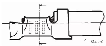

5.5.2 显微切片
5.5.2.1 概述
显微截面位于导体压接的中心,垂直于纵轴。显微截面平面不得位于导线压接的任何横向压纹内(见图32).
需要确保加工方向与压接开口的方向相反,以免在磨光过程中产生会打开压接的力。
端子切面制作方法及判断标准的图2
图32-显微截面平面

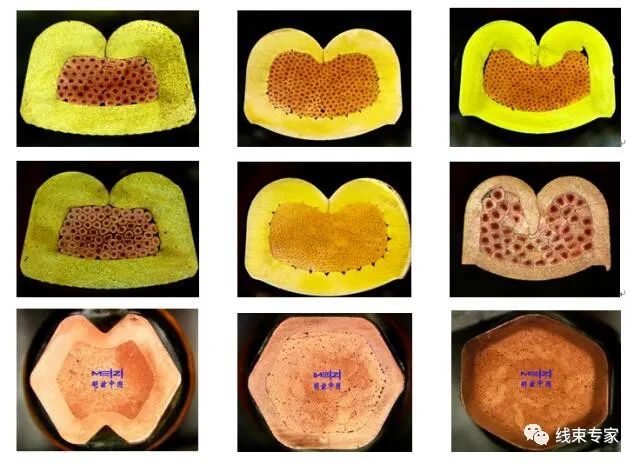

5.5.2.2 BMG金相样品制备
为了评估压接工具获得的压接质量,必须准备穿过导体压接的微型截面。
对于在生产过程中未进行的测试,零件必须优先使用合成树脂浇铸,以防止在准备显微切片时压接发生变化。
为了获得良好的评估能力,在压接分离后需要进行表面抛光和可能的表面蚀刻。
评估标准在第5.5.2.3节和第5.5.1节有详细说明。
5.5.2.3 显微切片准备工作(在生产过程中进行)
为了进行生产监控,在生产显微切片时无需将样品浇筑合成树脂。使用合适的设备并根据相应的制造商规格生产微切片。
除非另有说明,否则以质量保证矩阵为依据(请参见附录B).
下面的规范必须记录在案:
– 接触元件(端子)编号;
– 接触元件(端子)供应商;
– 导体电缆薄膜的零件号和制造商;
– 显微切片和测量值(如果适用)。
