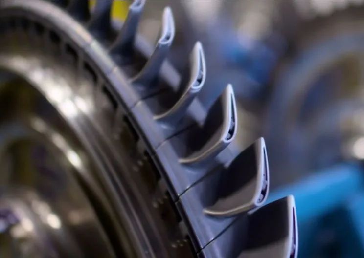

金属3D打印镍单晶,加速航空发动机发展的图1
△2017年西门子完成全球首个3D打印涡轮叶片试验,随着该技术的高速发展,航空迫切需求耐高温发动机部件解决方案

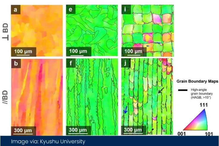

金属3D打印镍单晶,加速航空发动机发展的图2
△(a), (e), (i)显示了垂直于BD的截面上的IPF图,相应的纹理分别显示在(c), (g), (k)。(b), (f), (i)显示了横跨BD的截面上的IPF图,相应的纹理分别显示在(d, h, l)。所有的IPF都是沿BD轴设置的

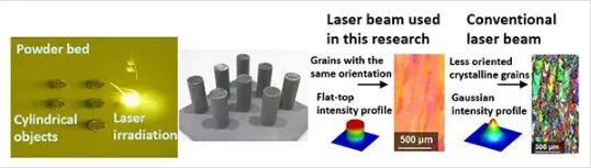

当用激光束照射金属粉末原料时,它会熔化,形成固液界面。难以在界面附近沿相同方向生长晶粒,并防止由它们的凝固引起的应变诱导缺陷的形成。发现该问题归因于传统高斯激光束的强度分布(即,激光束在光束的横截面上具有钟形强度),这导致形成由取向较小的晶粒组成的多晶许多晶界。
该研究团队使用SLM Solutions制造的商用SLM 280 3D打印机,成功地使用平顶激光束制造了单晶,在镍粉上形成了平坦的熔池表面。单个晶粒以相同的方向生长,具有较少的应变诱导缺陷。没有晶界的单晶容易开裂,并且在高温下非常坚固。
金属3D打印镍单晶,加速航空发动机发展的图3
△从左到右:激光束照射在粉末床上,产生的圆柱形单晶物体。(右)可以应用平顶激光束形成以相同取向排列的晶体,而应用传统的高斯激光束会导致晶粒取向较小

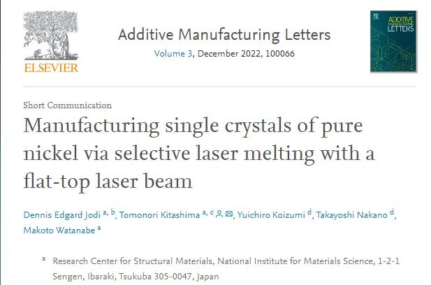

金属3D打印镍单晶,加速航空发动机发展的图4
△该团队的研究结果已发表在Additive Manufacturing Letters,题目为《通过平顶激光束选择性激光熔化制造纯镍单晶体》https://www.nanjixiong.com/thread-155903-1-1.html
