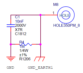

注意做如下处理:
1、金属外壳接大地(GND_EARTH),与系统的GND保持的间隙gap至少为2mm;
2、 关于金属地的处理,如下:
外壳地和信号地之间串接1M电阻,并且还接一个0.01uf的电容到信号地
PCB地与金属外壳的接地处理方法的图1
一、电容的作用
从EMS(电磁抗扰度)角度说,这个电容是在假设PE良好连接大地的前提下,降低可能存在的,以大地电平为参考的高频干扰型号对电路的影响,是为了抑制电路和干扰源之间瞬态共模压差的。其实GND直连PE是最好的,但是,直连可能不可操作或者不安全,例如,220V交流电过整流桥之后产生的GND是不可以连接PE的,所以就弄个低频过不去,高频能过去的路径。从EMI(电磁干扰)角度说,如果有与PE相连的金属外壳,有这个高频路径,也能够避免高频信号辐射出来。
PCB地与金属外壳的接地处理方法的图2
电容是通交流阻直流的。假设机壳良好连接大地,从电磁抗扰度角度,该电容能够抑制高频干扰源和电路之间的动态共模电压;从EMI角度,电容形成了高频路径,电路板内部产生的高频干扰会经电容流入机壳进入大地,避免了高频干扰形成的天线辐射。另一种情况,假设机壳没有可靠接大地(如没有地线,接地棒环境干燥),则外壳电势可能不稳定或有静电,如果电路板直接接外壳,就会打坏电路板芯片,加入电容,能把低频高压、静电等隔离起来,保护电路板。这个并联电容应该用Y电容或高压薄膜电容,容值在1nF~100nF之间。
总结:
1、从EMS角度,抑制电路和干扰源之间的瞬态工模压差;
2、从EMI角度,电容形成了高频路径,电路板内部产生的高频干扰会经过电容流入机壳进入大地;
二、电阻的作用
这个电阻可以防止ESD(静电释放)对电路板的损坏。假如只用电容连接电路板地和机壳地,则电路板是一个浮地系统。做ESD测试时,或在复杂电场环境中使用,打(进)入电路板的电荷无处释放,会逐渐累积;累积到一定程度,超过了电路板和机壳之间的绝缘最薄弱处所能耐受的电压,就会发生放电——在几纳秒内,PCB上产生数十到数百A的电流,会让电路因电磁脉冲宕机,或者损坏放电处附近连接的元器件。并联该电阻,就可以慢慢释放掉这个电荷,消除高压。根据IEC61000的ESD测试标准10s/次(10s放完2kV高压电荷),一般选择1M~2M的电阻。如果机壳有高压静电,则该大电阻也能有效降低电流,不会损坏电路芯片。
PCB地与金属外壳的接地处理方法的图3
安规标准规定的二类产品的漏电流为0.25mA. 人体漏电流超过0.5mA,就会感觉到颤抖;220V/0.25mA=880k,所以我们常取值1M。
总结:
慢慢释放电路板累计的电荷,消除静电高压;
最后留一个问题:外壳有金属与非金属之分,那么当外壳是非金属时,整机的地是如何处理的呢?
