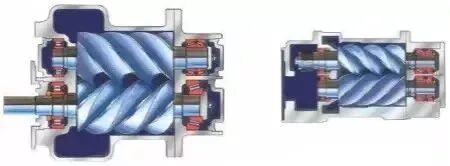

1. 双螺杆压缩机
双螺杆压缩机整机系统主要由电机、压缩机、管路、阀门和压力容器等组成,在运行过程中会受到气体力、惯性力、摩擦力等载荷的作用,激发压缩机机壳、整机底架、管道系统及支撑结构等,零部件的振动。这些振动如不采取适当的措施加以限制,则会带来一系列问题。
螺杆压缩机噪声主要分为,机械性噪声和流体动力性噪声。螺杆压缩机在电机交变应力的作用下,引起机械设备中的构件及部件碰撞、摩擦、振动,从而产生机械性噪声,常见的控制方法有在源头上控制噪声源,如减少运动部件的冲击,提高转子及其装配件的动平衡等。

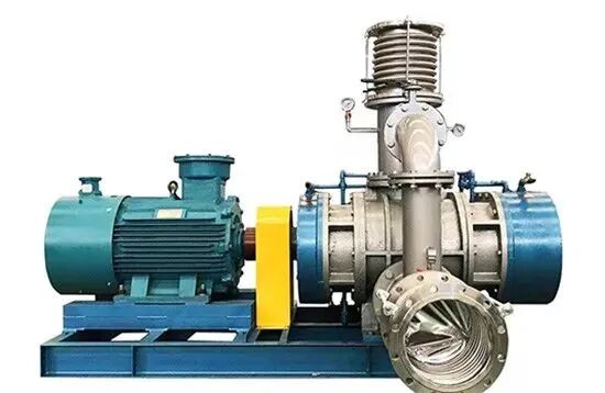

2. 离心压缩机
当离心压缩机喘振时,将会隔几秒定期地发出一个深沉而又吼哮的噪音。此时,压缩机已处于不稳定状态下运行,转子在轴承间往复滑动,而且止推轴承、转子这种水平方向的移动,不可避免地要损坏压缩机轴封。
每一次的喘振表明了转子在轴承间又一次的滑动,这种喘振的声音越高,转子水平方向的作用就越强,危害性也越大,会导致由轻喘振到压缩机的完全自行破坏。
引起喘振的原因和补救方法:
排出压力太高,把压缩机后冷器的接收器放空以降低被压,或者把进入后冷器的冷却水阀门打开。
吸入气体温度高,多数的装置都备有在压缩机的吸入口上游注入少量轻的液烃类设施,液体蒸发冷却了吸入压缩机的热气流,也可以要求上游工序降低进入压缩机的气体温度。

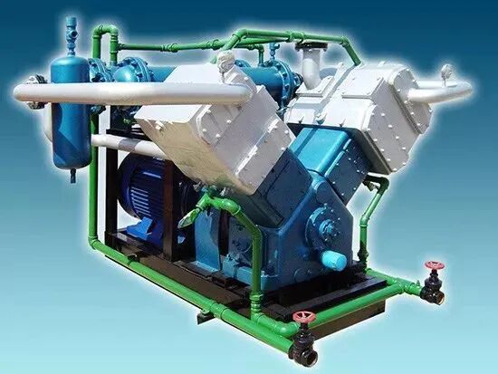

3. 活塞式压缩机
活塞式压缩机的噪音与振动主要是机械方面的原因,同时由于工艺方面的排污不及时,油和水进入气缸同样也会产生噪音。
压缩机的气缸里面掉入一些机械杂质,或活塞和缸盖的间隙过小,压缩机在转动时气缸里就会发出“当当”的金属碰击声,发出这种声音时要立即停车检修。否则,就会发生重大的设备损坏事故。
由于工艺排污不及时,油和水进入气缸就会发生液击,液击的声音也是“咚咚”的响声,这时就应该加强排污,液击严重时还要停车检修。
