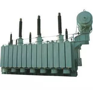

 油浸式变压器构造
三相油浸式变压器的核心部份是由闭合铁芯和套在铁芯柱上的绕组组成。此外,还有油箱、储油柜、套管、呼吸器、防爆管、散热器、分接开关、瓦斯继电器、温度计、净油器等。
