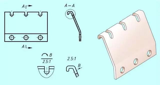

一、 局部放大图
局部放大图是将机件的部分结构用大于原图形所采用的比例画出的图形。局部放大图可画成视图、剖视图或断面图。
在制图过程中,经常会有很细小的特征,为清楚地表达这些特征,需要对局部区域进行放大后画出,并按照实际尺寸标注( 需要注意的是,在CAD制图过程中,因自动生成尺寸数字,容易导致尺寸标注错误)。下图为一个轴类零件在沉割槽处采用局部放大图的例子。局部放大图的标注采用罗马数字表示,加下横线和比例大小。应明确这个比例的含义,是图纸上的尺寸与实际尺寸的比值,而不是图纸上放大后与放大前的比值。
机械制图中的各种简化画法,提高你的绘图水平,赶紧来看看吧!的图1

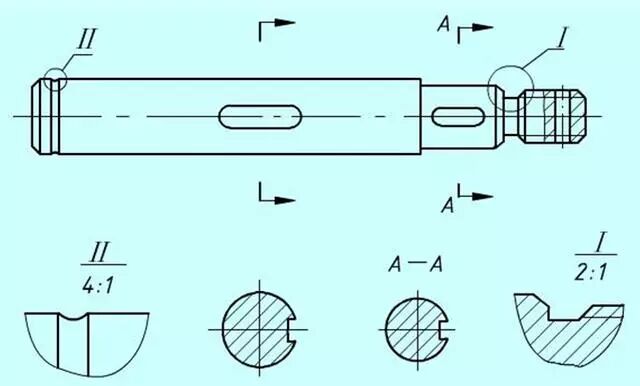

下图为采用局部放大图的一个实例,采用几个视图来表达同一个被放大的部位。
机械制图中的各种简化画法,提高你的绘图水平,赶紧来看看吧!的图2

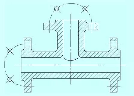

二、 几种简化画法

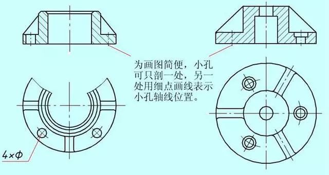

1 均匀分布的孔、肋的画法
零件回转体上均匀分布的孔、肋不在剖切平面上时,可将它们绕回转体轴线自动旋转到剖切平面上,按剖到画出,且不加任何标注。同时,两侧对称的孔可只画一边,另一边用细点画线表示出孔的位置即可。如下图。
机械制图中的各种简化画法,提高你的绘图水平,赶紧来看看吧!的图3

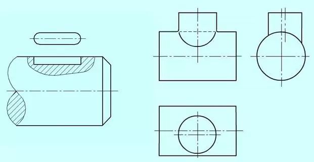

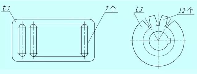

2 对相同结构的简化
(1)若干相同结构(如齿、槽等)按一定规律分布时,只需画出几个完整的结构,其余用细实线连接,并注明该结构的总数。
机械制图中的各种简化画法,提高你的绘图水平,赶紧来看看吧!的图4

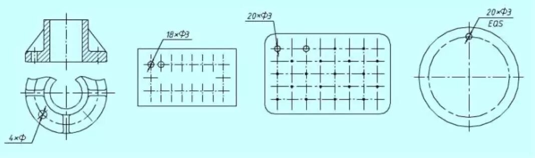

(2)按规律分布的等直径孔,可仅画出一个或几个,其余只需用圆中心线或“实心小圆”表示出孔的中心位置,并注明孔的总数。
机械制图中的各种简化画法,提高你的绘图水平,赶紧来看看吧!的图5

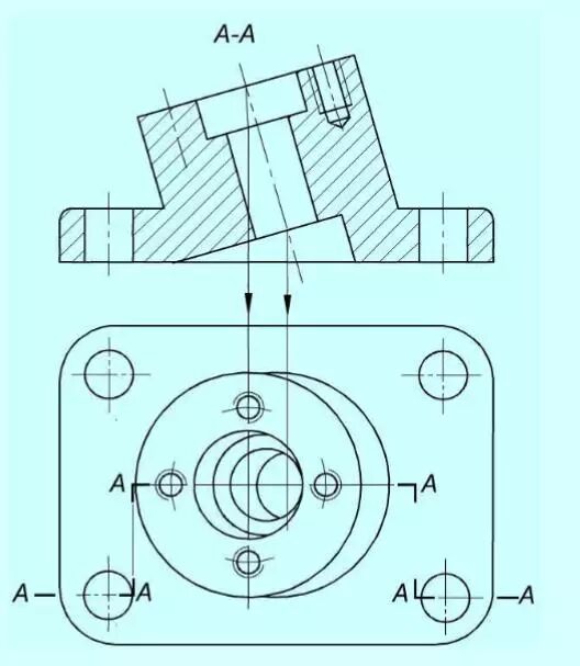

(4)与投影面倾斜角度≤30°的圆或圆弧的投影可用圆或圆弧画出。
机械制图中的各种简化画法,提高你的绘图水平,赶紧来看看吧!的图9

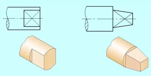

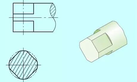

(5)当不能充分表达回转体零件上的平面时,可用平面符号(相交的两条细实线)表示。
机械制图中的各种简化画法,提高你的绘图水平,赶紧来看看吧!的图10

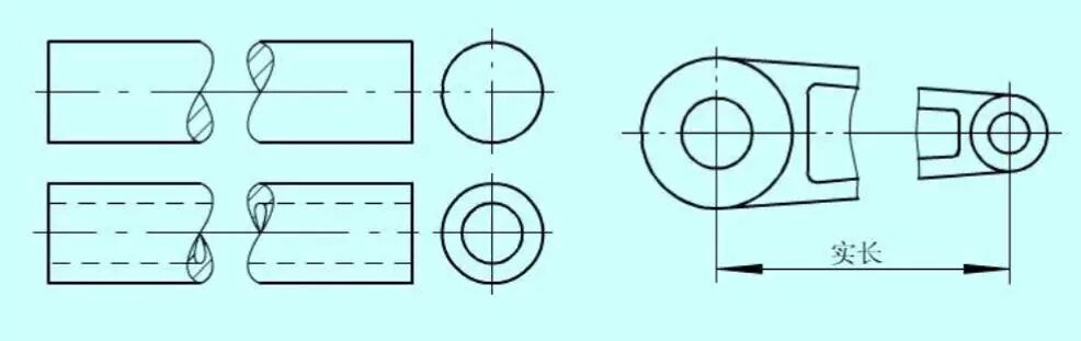

4 较长机件的简化画法
当较长的机件沿长度方向的形状一致或按一定规律变化时,可断开后缩短表示。
机械制图中的各种简化画法,提高你的绘图水平,赶紧来看看吧!的图12

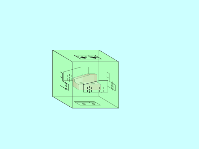

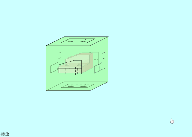

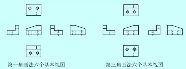

三、第三角画法
第一角法的投影方法是:人--物--影;第三角法的投影方法是:人--影--物。我国及欧洲国家采用第一角画法,但美、日等国家采用第三角投影方法。下图为第一角和第三角投影方法的对比。
机械制图中的各种简化画法,提高你的绘图水平,赶紧来看看吧!的图13
下为第一角画法和第三角画法的投影动态图。
机械制图中的各种简化画法,提高你的绘图水平,赶紧来看看吧!的图14
