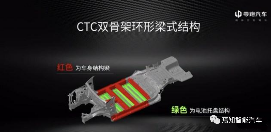

CTC是Cell to Chassis的简称,即电芯直接集成于车辆底盘的工艺。它进一步加深了电池系统与电动车动力系统、底盘的集成,减少零部件数量,节省空间,提高结构效率,大幅度降低车重,增加电池续航里程,被认为是下一个阶段决定新能源汽车竞争胜负的关键核心技术。

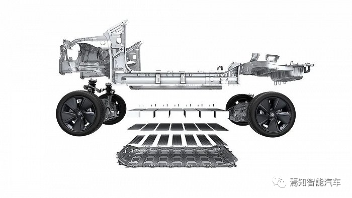

特斯拉在2020年电池日讲到,CTC 技术灵感来自航空航天领域,即将燃料箱融于机翼,而不是在机翼内还有一个燃料箱用于容纳燃料。新设计能有效减少零部件的数量和电池组的总质量,通过提高制造效率并降低成本最终实现电动车的续航里程的增加。据悉,特斯拉最新的第三代圆柱电池4680电芯和上一代电芯都可以使用CTC技术。

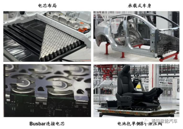

2021年6月,特斯拉公开了一份名为INTEGRATED ENERGY STORAGE SYSTEM的电池系统专利,专利号为 US 2021/0159567 A1,详细描述了4680 Structural Battery(CTC)电池系统集成技术。
2021年10月,特斯拉在柏林工厂举办参观活动时,首次对外展示了 4680 Structure Battery,整体设计思路方案与专利披露信息基本一致。
一文熟悉CTC电池底盘一体化技术的图3
根据专利和公开展示的信息,特斯拉CTC有下面的几个特点:
①电池包上盖与电芯粘接在一起,与座椅等车辆结构件直接连接在一起;
②电芯之间填充树脂材料,起到热保护和结构性支撑的作用;
③把以前的铝丝连接改为 Busbar 连接,利用母排引脚将电连接和电池管理系统的采集板直接连接在一起;
④电池包一侧配置了8个泄压阀,加强了热失控管理;
⑤电芯间的蛇形管布置与车桥方向平行,通过减少蛇形管长度而减少流阻,增加冷却均匀性。
特斯拉CTC方案具有减少支撑件、减轻整车质量、提升整体电池容量等优势,该应用将为车辆降低10%车重,增加14%续航里程,减少370个零件,单位成本下降7%,单位投资下降8%,大幅提升汽车生产制造的效率。

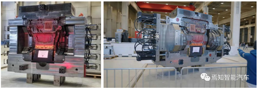

此外,提到特斯的CTC解决方案,就不得不提一体化压铸技术。
一文熟悉CTC电池底盘一体化技术的图4
2020年特斯拉电池日上,特斯拉首次在Model Y后车身结构件采用一体压铸工艺,前车身+后车身+底盘电池包组合成车身。相比传统冲压焊接工艺,特斯拉的一体压铸技术将大量减少车身零部件、降低车身复杂度并实现减重,与此同时车身焊接线及对应的工业机器人及工人将由一台压铸机替代,压铸成型后的一体式车身无需再进行二次热处理,大幅提高制造效率(柏林工厂可实现45秒生产一个车身)。另,一体压铸工艺的生产设备的占地面积更小,相比于传统冲压焊接工艺的生产设备能够节省35%的占地面积,生产流程也得到简化。

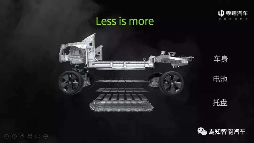

2022年4月25日,零跑智能动力CTC电池底盘一体化技术发布会隆重举行,如无意外,今年8月上市的零跑C01将是成为国内第一款搭载CTC技术的产品。
零跑的CTC想法来自朱江明,他在2016年时受到从功能手机分离式电池到智能手机一体式电池的启发,“汽车动力电池是不是也可以借鉴这种思路?”,于是立即启动预研,成立了电池研发团队,掌握了基于电池制造整个模组、电池包和BMS的技术能力。
一文熟悉CTC电池底盘一体化技术的图5
零跑将电池、底盘和下车身进行集成设计,简化产品设计和生产工艺的前沿技术,通过重新设计电池承载托盘,使整个下车体底盘结构与电池托盘结构耦合,创新了安装工艺。通过减少冗余的结构设计,能有效减少零部件数量,在提升空间利用率和系统比能的同时,让车身与电池结构互补,使电池抗冲击能力及车身扭转刚度得到大幅提升。
首先是减少模组后产生更多的电池容量空间,相比传统方案电池布置空间增加14.5%。
其次是轻量化,电池系统取消模块层级节省下的结构件让车身轻量化系数相比传统方案提升20%,同级系数更好,经济性、性能更均衡。
第三是让车身扭转刚度提升25%,抵御共振能力就越强,NVH性能越好,操控性、响应度和行驶性能越好,同时提升了被动安全。
第四是通过软件控制,电池的主动安全也得以提升。据称,采用了AI BMS的技术,可以实时监测,这样基本上杜绝了因为电池或者电芯失效引发的安全问题。

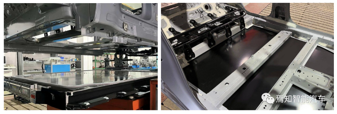

此外,严格意义上讲,零跑目前是技术是MTC(Module to Chassis),因为其仍然保留了电池模组——Module,是把电池模组集成到了底盘,而不是把电芯直接集成到底盘。这种方案在CTC节省空间、提高集成度、减少配件等板块打了折扣,但是在维修保养的便利性和成本上会低不少,且可以迅速推向市场。
