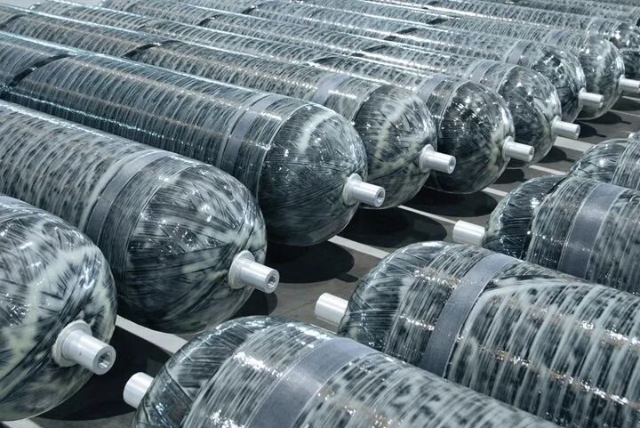

用于储存氢的IV 型复合材料压力容器,是通过在塑料内胆上缠绕碳纤维并应用环氧树脂而被制成的。设计并制造高度自动化的交钥匙储氢罐生产线的复合材料设备供应商包括:荷兰的Autonational Composites公司、美国的Engineering Technology公司、美国的McClean Anderson公司、马其顿的MIKROSAM公司和德国的Roth Composite Machinery公司,后者声称,采用其新的Rothawin技术,可使储氢罐的生产速度加快5~10倍。MIKROSAM 公司则声称,其客户即俄罗斯的JSC DPO Plastik公司已将全球最大的生产线用于CNG容器和储氢罐的生产,每年能够缠绕6万个容器。
德国Cevotec公司表示,通过在压力容器的圆顶区域使用其纤维贴片铺放(FPP)系统,可以节省20% 的材料和20%的循环时间。Cevotec的CEO 解释说,为储存1kg的氢气,容器中的工作压力高达700 bar,意味着需要大约10 kg的碳纤维,这是一个非常高的比率。而FPP系统能够将精心设计的碳纤维贴片精确地应用到在缠绕过程中有时会出现问题的区域,据说,一个FPP系统就能对来自多台缠绕机的容器进行补强加固。

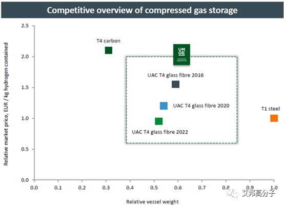

虽然用于压缩气体储存的大多数IV型压力容器采用碳纤维作为结构增强,外层采用玻璃纤维来防止损坏,但挪威的Umoe Advanced Composites公司(简称UAC)却在其IV型容器上只使用玻璃纤维。UAC面向天然气运输市场而非汽车市场提供200~350bar的容器,并将于2022年将产品组合扩展到含450~500bar的容器。正如UAC的CEO Øyvind Hamre所说,玻璃纤维增强聚合物(GFRP)的容器具有与钢容器一样的成本支出,但重量却降低了70%。而与CFRP 容器相比,虽然GFRP容器要重一些,但却降低了50%的成本支出。

由玻纤增强复合材料制成的IV型容器要比碳纤维复合材料制成的容器成本更低,比钢容器更轻质(图片来自Umoe Advanced Composites)
