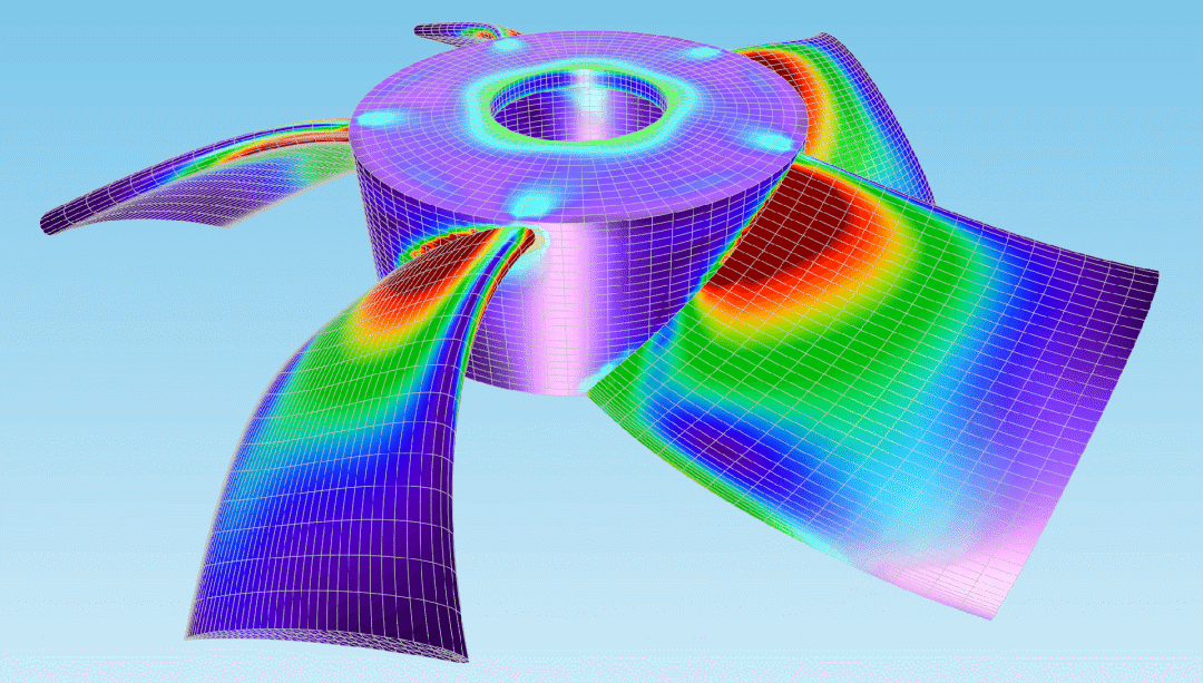

【仿真百科】有限元仿真分析软件的定义和仿真案例的图1
采用结构力学振型分析预测得到的冷却风扇叶片振动情况。
对于结构力学而言,物理描述基于力平衡定律以及将应力应变关联的本构关系,胡克定律 便是这种关系的典型示例。传统的有限元分析通常仅限于结构分析。

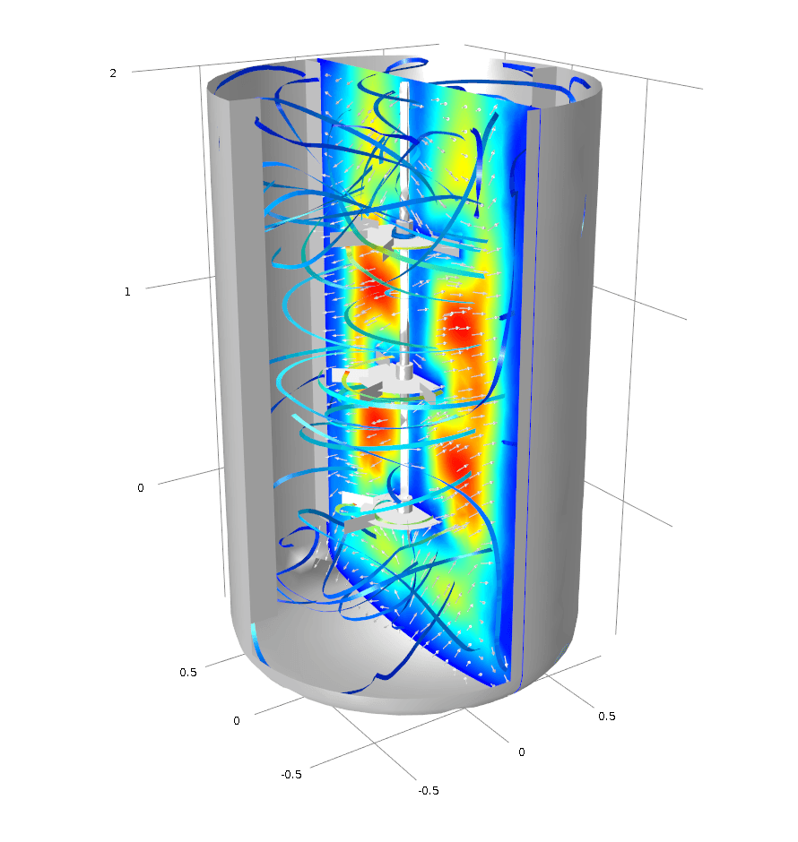

【仿真百科】有限元仿真分析软件的定义和仿真案例的图2
CFD 仿真示例。
流体流动、传热和传质中的描述基于动量、质量和能量守恒定律,其中的通量往往由对流和耗散或扩散组合而成。耗散和扩散的精确形式由某个本构关系给出,例如,牛顿流体的黏性应力、傅里叶热传导定律和菲克扩散定律。

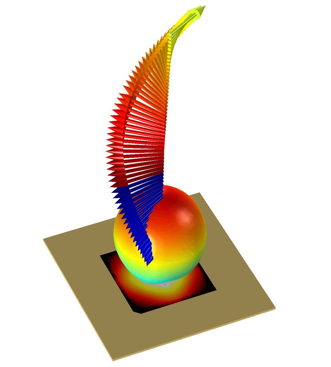

【仿真百科】有限元仿真分析软件的定义和仿真案例的图3
探针馈电的切角微带贴片天线在 GPS 频率范围附近的辐射图。箭头显示右旋圆极化,其分量几乎是径向的。近似球形的表面表示增益的大小。
通过高斯定律可以将静电场与电荷量相关联,根据安培定律可以确定磁场与电流的关系,根据法拉第定律,可以使用麦克斯韦方程组分析动力学,比如时变磁场产生的感应电场。麦克斯韦自己的决定性贡献在于,他引入了时变电场产生的位移电流,从而完善了对电磁场波特性的描述。

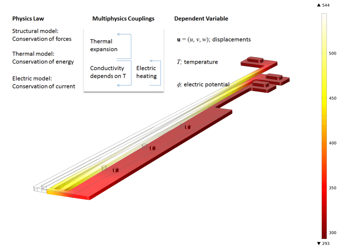

【仿真百科】有限元仿真分析软件的定义和仿真案例的图4
MEMS 执行器通过焦耳热效应使两个通电热臂(白色和黄色)发生热膨胀,热膨胀会产生结构位移,从而推动执行器工作。这是有限元分析中的多物理场典型案例。您可以观看以下视频,了解如何从头开始构建此模型:如何利用 COMSOL Multiphysics 建立并运行仿真。
我们可以将结构力学、流体流动、传热、传质和电磁学中使用的定律结合起来,用于描述多种物理现象相互作用的系统,也就是通常所说的多物理场系统例如,在描述微机电系统(MEMS)时,通常需要结合使用结构力学定律和电磁学定律。在描述流-固耦合(FSI)时,需要结合使用结构力学定律和流体流动定律。

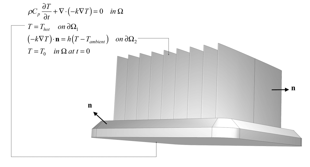

系统的数学模型可以包含一个或多个偏微分方程来描述相关定律,同时包含边界条件和初始条件。边界条件用于对解和部分建模域(如表面、边或点)施加额外的条件,同一个模型可以使用多种不同的边界条件。初始条件用于定义系统在时变事件开始时的状态。
【仿真百科】有限元仿真分析软件的定义和仿真案例的图5
这是一个基于能量守恒建立的散热器数学模型,可以得到温度场 T 的热方程,即上图中的第一个方程。本构关系是傅里叶热传导定律,其中 k 表示导热系数。上述方程在散热器域(Ω)内部有效,其中 ρ 和 Cp 分别表示材料密度和热容。在散热器底座(∂Ω1)上,上图第二个方程中的温度(用 T 表示)被限制为 Thot,用来表示第一个边界条件。在除底座以外的其他所有边界(∂Ω2)上,每个点的热通量都与温度突变(突变到边界层外的环境温度)成正比。h 表示传热系数;n 表示向外指向边界表面的法矢,具有统一的长度。如果环境温度低于散热器的局部温度,则散热器会释放热量。
从物理学角度来看,边界条件和初始数据通常是模型的自然组成部分(例如,结构力学中的载荷和约束,流体流动分析中入口和出口的压力水平,以及静电学中的终端电势)。从数学的角度来看,边界条件和初始数据能够从无数的可能解中选出唯一的解。

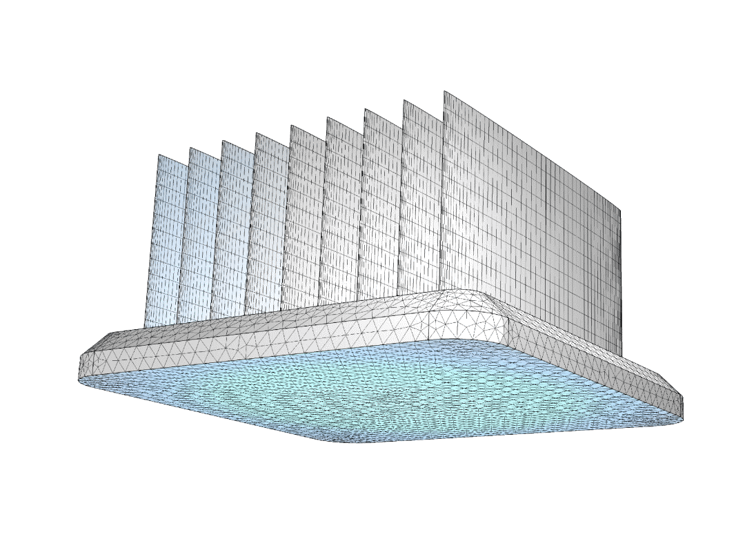

【仿真百科】有限元仿真分析软件的定义和仿真案例的图6
有限元离散的散热器模型。底座的四面体有限元体积网格构成三角形表面单元。翅片内部的棱柱单元构成翅片表面的矩形单元。
对所描述系统的数学 模型进行离散化,可以得到对应的数值模型,后者是前者的离散近似。使用数值模型代替数学模型会引入误差,这种误差称为截断误差。
截断误差被定义为数值模型与数学模型的解之间的差值。如果数值模型稳定且一致,则截断误差接近于零,这是因为单元尺寸接近于零(即数值解收敛于数学模型的解)。截断误差会以一定的速度收敛;速度由精度阶数测得。如果精度阶数为正数,则说明模型具有一致性。

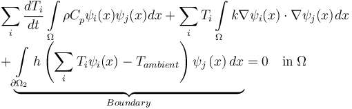

网格中的每个节点(用 j 表示)都有一个基或试函数 【仿真百科】有限元仿真分析软件的定义和仿真案例的图10,并根据以下公式给出方程:
【仿真百科】有限元仿真分析软件的定义和仿真案例的图11
每个节点 j 都只有几个形函数 i 与试函数 j 重叠;因此,上面的积分只能在共享同一节点 j 的单元上进行计算。请注意,如果节点 j 是一个边界节点,则边界贡献不为零。对未知数而言,这是一个线性常微分方程——至少在材料属性与温度无关的情况下如此。
根据一般的经验,如果偏微分方程是非线性的,则未知数问题通常也是非线性的。还请注意,这个方程组只包含通量边界条件,不包含指定温度条件,您必须将其作为附加约束条件进行添加。

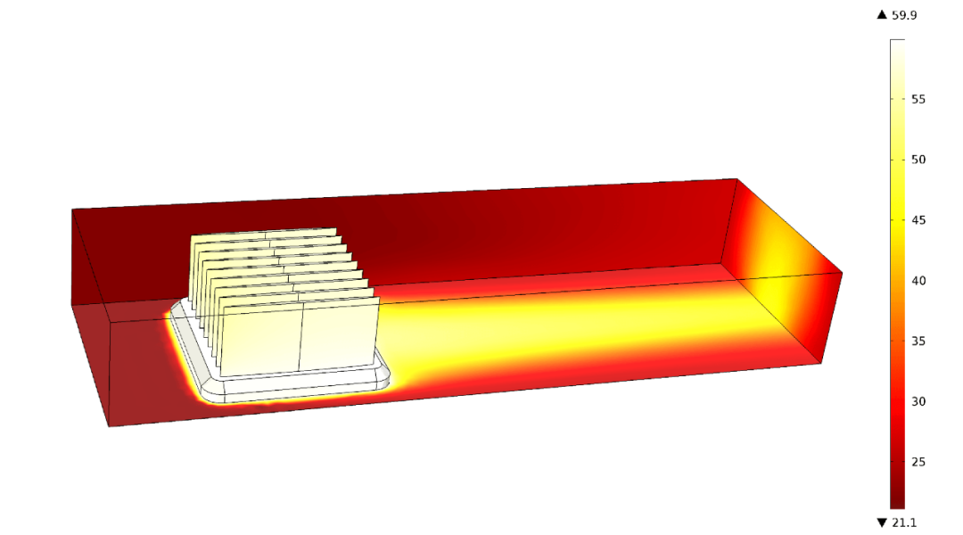

【仿真百科】有限元仿真分析软件的定义和仿真案例的图12
与从左向右流动的周围空气的温度相比,散热器内部的温度变化幅度很小。由于散热器材料(铝)的导热系数远大于空气(并且空气混合不均匀),因此能推测出散热器内部的温度变化不大。在该仿真中,散热器模型通过方程得到了扩展,包括散热器周围空气的能量守恒方程,以及体现质量守恒和动量守恒的流体流动方程。整个方程组通过有限元法进行离散和求解。

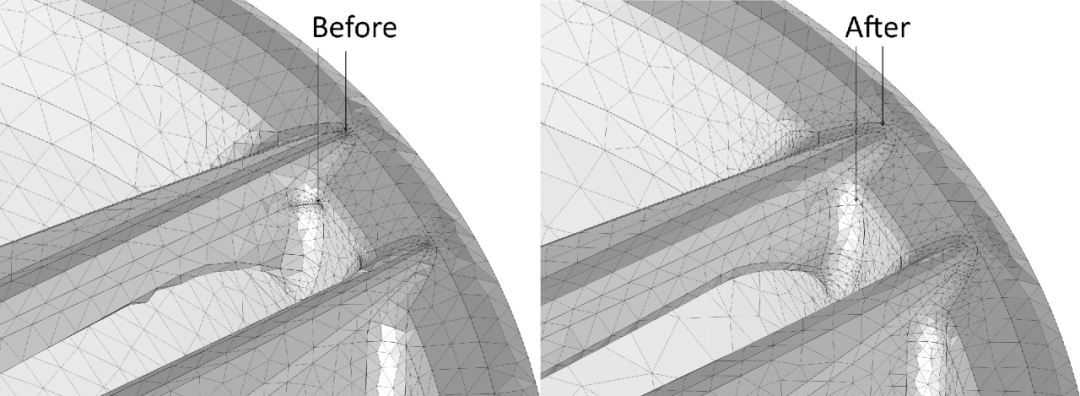

有限元分析要求模型几何“紧密相连”。计算机辅助设计(CAD)几何结构并不总是用于分析目的。举个例子,现实生活中的某个物体可以通过 CAD 绘图中一组松散连接的三维表面来描述;然而在有限元分析中,这些表面必须能够形成一个真实的体。
即使 CAD 绘图中的一组三维表面能够形成一个体,但很可能存在一些表面过于细长,而一些边对于几何尺寸而言又过短的情况。这样一来,这些不理想的几何特征上便会产生不符合要求的单元分布。
为了准备一个可用于有限元分析的 CAD 几何,通常需要对几何进行修复 和特征去除。修复操作可以修补几何中不“紧密相连”的部分,特征去除操作可以移除细长表面或合并多余的小边。
【仿真百科】有限元仿真分析软件的定义和仿真案例的图13
为了进行分析而创建、修复 CAD 几何以及去除特征的过程,通常是更大过程的一个环节——在有限元分析中,传统上称之为预处理。

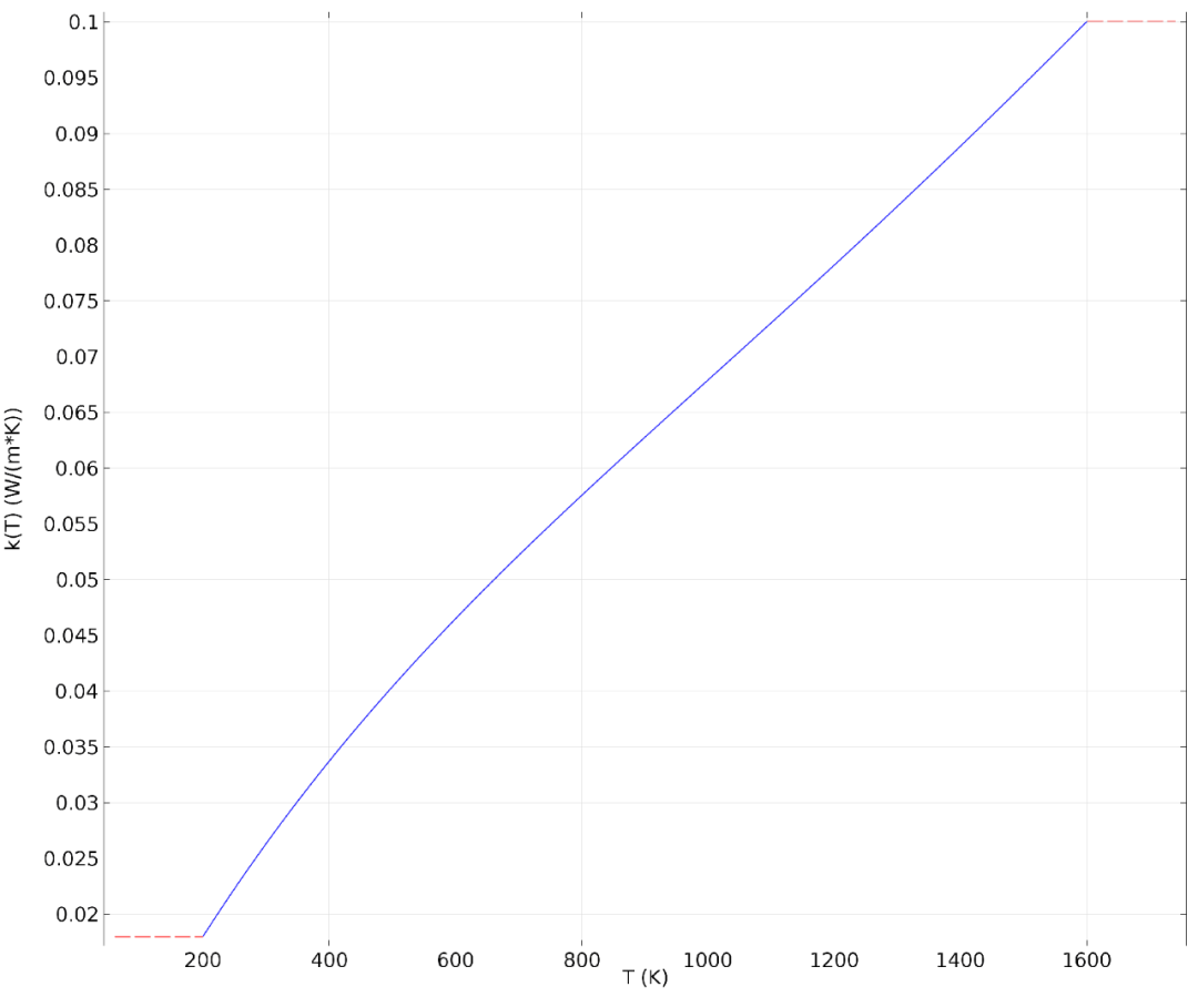

数学模型中的本构关系涉及材料的物理属性,这些属性可能与建模变量(“因变量”)相关。例如,在热膨胀分析中,机械属性和热属性往往与温度相关。
【仿真百科】有限元仿真分析软件的定义和仿真案例的图14
空气导热系数随温度的变化情况。
在实际操作中,需要正确估计材料属性和参考点的有效间隔。除此之外,还必须为几何的各个部分指派不同属性的材料。
在传统的有限元分析中,定义和指派材料属性及材料属性函数的过程,通常也认为是预处理的一部分。

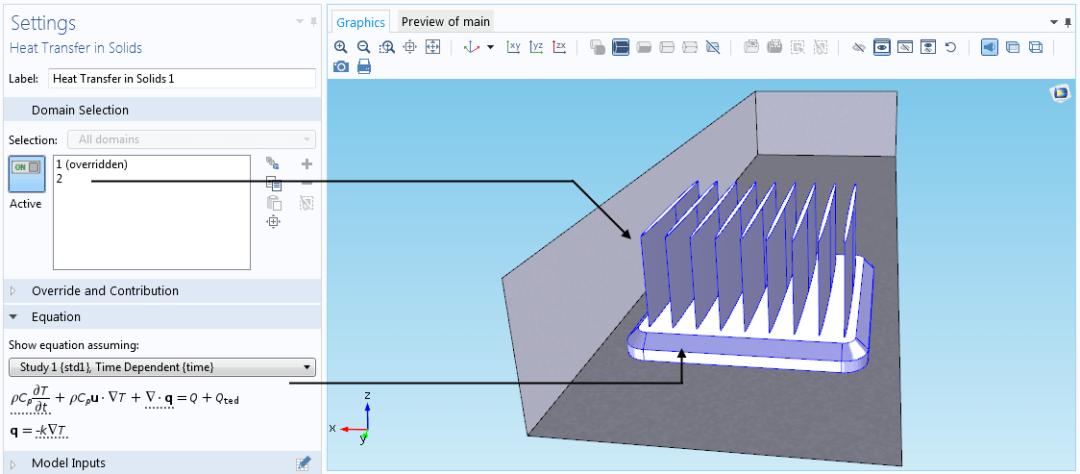

【仿真百科】有限元仿真分析软件的定义和仿真案例的图15
通过选择固体传热接口,可自动定义散热器中的域方程。方程描述包含温度相关属性。通过显示这些方程,您可以了解模型背后的原理。
这部分的分析涉及选择几何域、边界、边和点,以及为这些几何实体指派方程、载荷或约束。这些设置的定义过程通常也认为是传统有限元分析中预处理的一部分。

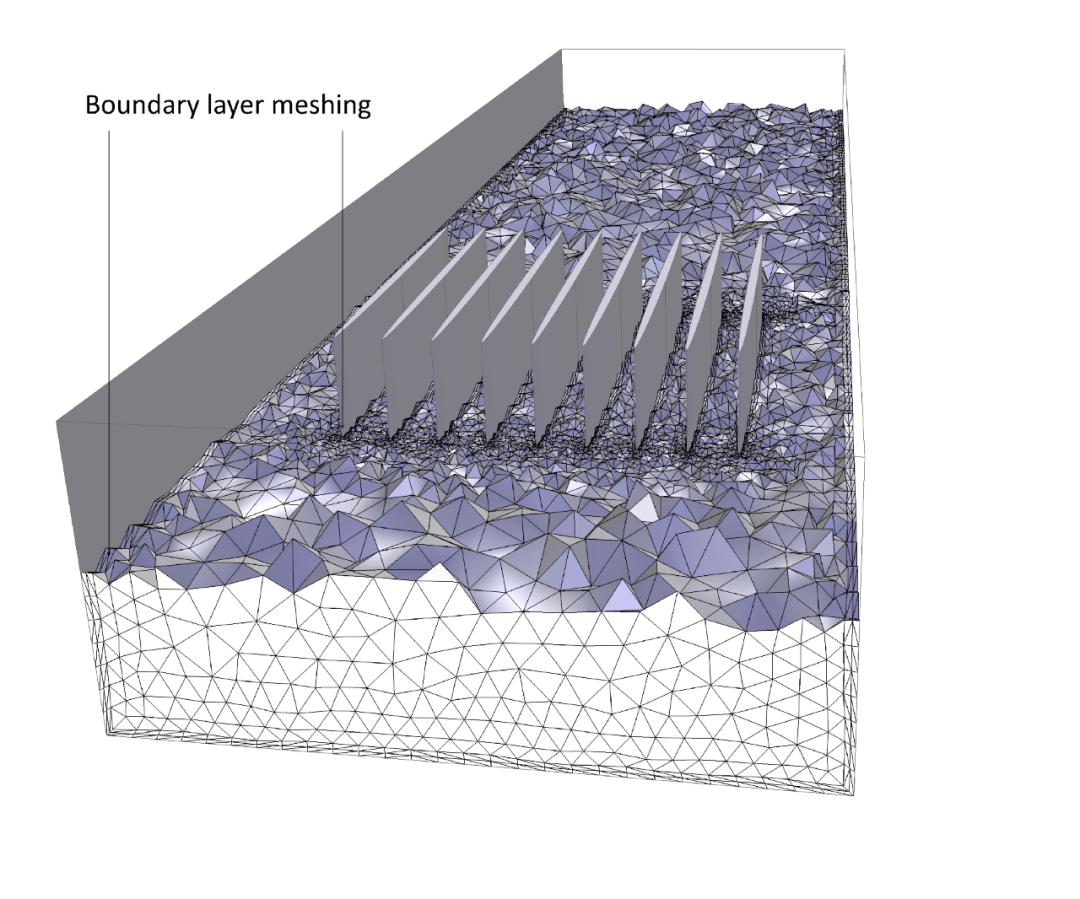

网格创建完成后,我们便得到一个完整的数值模型。不同的现象和分析需要使用不同的网格设置。例如,在波的传播问题(例如,结构力学中的弹性波建模,或者射频分析中的电磁波建模)中,最大单元的尺寸必须远小于波长才能正确求解问题。在流体流动中,可能需要边界层网格才能解析边界层,而单元雷诺数可以确定流体本体的单元尺寸。
【仿真百科】有限元仿真分析软件的定义和仿真案例的图16
通过适用于流体流动建模的边界层网格剖分方法,对固体表面网格进行细化。
在许多情况下,CAD 几何的不同部分必须单独进行网格剖分。各部分之间界面处的模型变量必须通过有限元分析软件进行匹配,这一操作可以通过连续性约束(即用于将不同部分的有限元离散相互关联的边界条件)来实现。由于这些条件可能具有非局部特性,它们通常被称为多点约束。

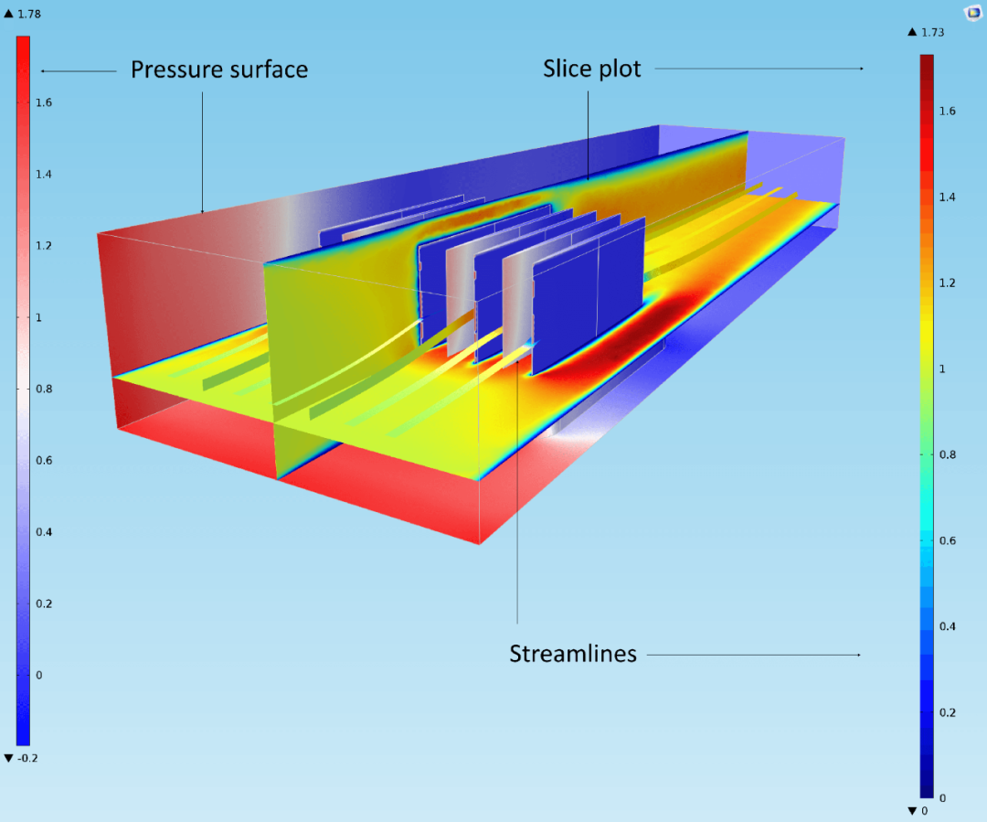

【仿真百科】有限元仿真分析软件的定义和仿真案例的图17
基于表达式和派生值生成三维绘图、表面图、x-y 绘图和表格值,然后进行分析,是正确的后处理操作。

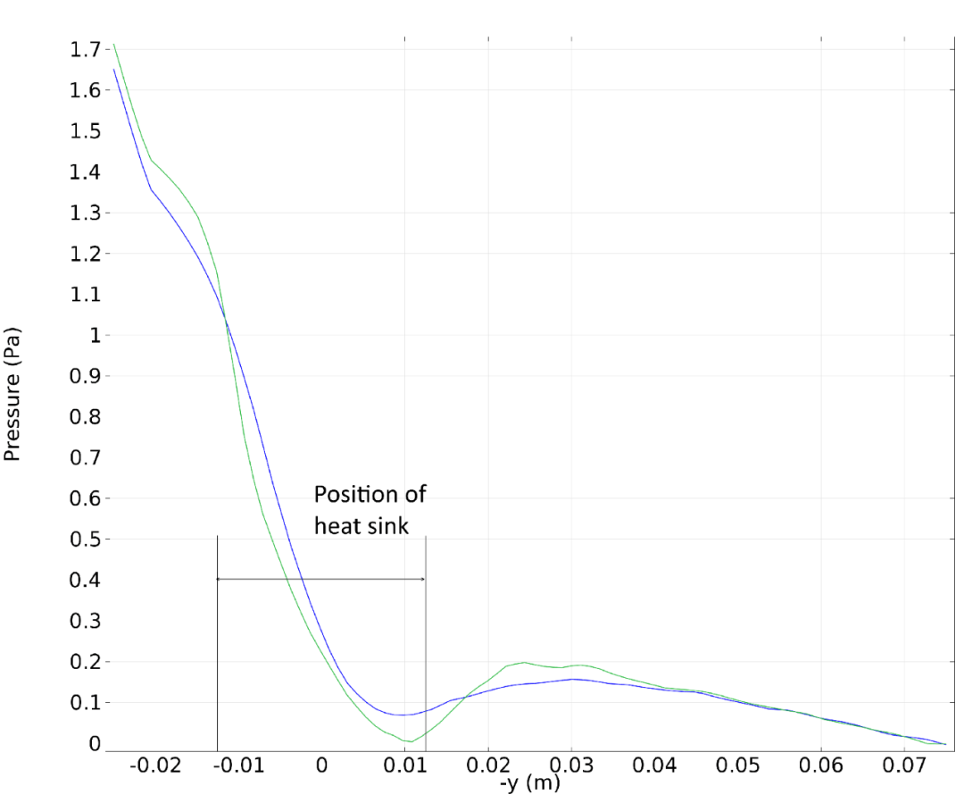

【仿真百科】有限元仿真分析软件的定义和仿真案例的图18
翅片顶部(蓝色)和底部(绿色)沿流动方向的压力损失。由于流体必须通过横截面相对较大的散热器底座,因此底部的压力损失略大一些。

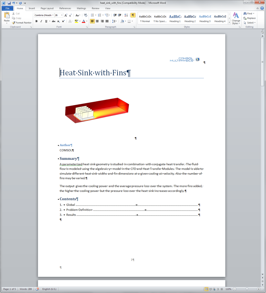

自动生成模型文档
在运行仿真后,非常重要的一步是将输入数据和仿真结果汇总到报告中,并在其中记录特定的会话。现代有限元分析软件支持定义报告的结构,用户可以在其中选择要记录的输入和输出数据。系统可以自动生成此类报告,您可以将其另存为文档,在将来每次仿真时用作参考。
【仿真百科】有限元仿真分析软件的定义和仿真案例的图19
散热器仿真报告的第一页。报告结构创建完成后,报告便会根据每次仿真结果自动更新,并能以不同的名称进行保存,以记录仿真信息。其中包含一个问题定义部分,记录域设置、边界设置、初始条件、网格、自由度数量等信息。结果包含派生值和模型文件中的绘图。
