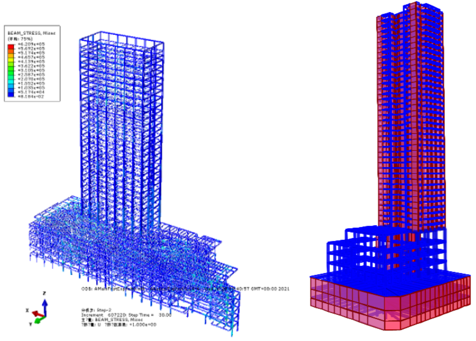

    随着有限元分析软件应用的普及,逐步开始从过去仅局限于科研人员论文中的问题,发展成为设计工程师的分析任务。但是另一方面,设计人员未必具备分析人员的知识储备,很多人对于结构分析缺乏有效的思路,甚至有的分析人员完全没有材料力学等相关的基本概念,在结构分析中往往会陷入各种误区。
【JY】结构工程分析软件讨论(上)的图2
    对于日渐繁杂的各类有限元软件,来谈谈如何看待结构软件老生常谈的话题,针对结构工程软件在结构工程应用的个人角度思考:

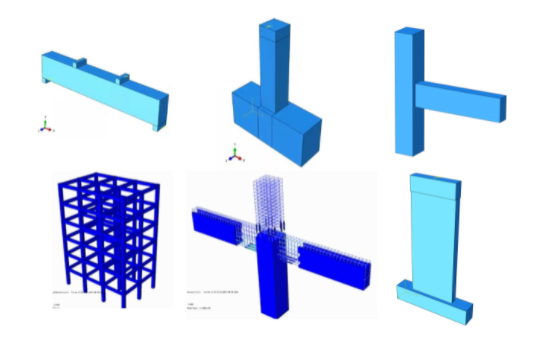

    但大部分时候,工程师做的是设计分析模型,即建筑物是从无到有,不论我们提供多么精细的参数,由于建筑物复杂的组合性,我们是无法保证最后建成的所有动力特性,力学特征都一模一样。因此,无论分析模型多么复杂,分析结果几乎肯定是近似的
    虽然分析结果是近似的,但是为了获取得到对工程设计有用的决策信息,工程师需要在当前技术条件下,利用计算机程序模拟特定问题,以尽可能的完善,得到有用的结论,为工程设计提供必要的技术支持。

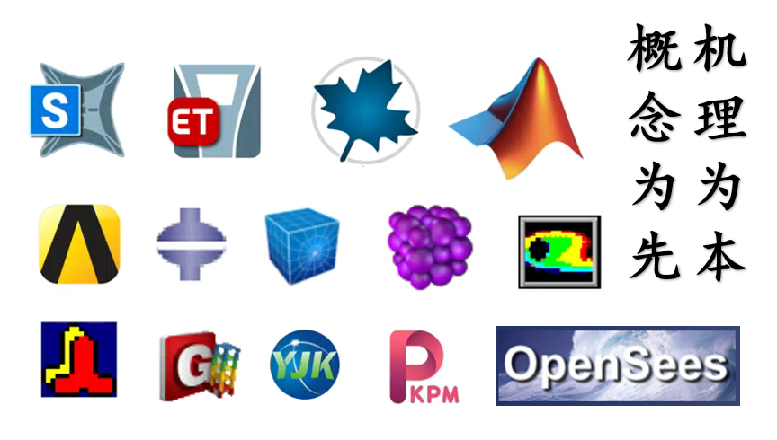

    实体单元未必强于杆系板壳单元体系,针对不同问题,选择适当的单元类型得到正确的结果。不必一味追求实体单元,就如选择一个大体量的建筑结构的模拟分析时,最经济且精度最好的分析单元选择,我们更关心的是整体的结构响应,以及各个构件的性能,因此对于成熟的稳定的特征(如常规的节点),是可以进行合理简化或假定,并非需要完整构建出来。
【JY】结构工程分析软件讨论(上)的图4
    所以对于大体量建筑结构的分析模拟,应选择杆系板壳单元,而非实体单元,不单单是计算量的问题,实体单元的假定较少,可靠性较低,相对杆系板壳单元体系解决大体量超多构件的结构,难以得到稳定的结果,特别是在非线性上极易失真。
