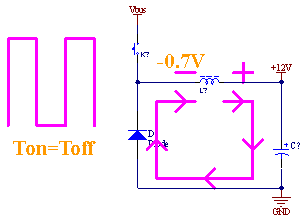

继续分析续流回路,看图五示在开关OFF期间产生续流回路,会电感上感应出一个左负右正的感应电动势,根据续流回路分析电感右端接电容正极,电压等于电容上电压,电流从电感的正极流过电容到地经过二极管回到电感负极,地上电压为0V,那二极管要想导通,电感负端电压是不是等于-0.7V如图六示,那开关管两端的压降是多少?是不是Vbus+0.7V,那二极管的耐压在此基础上在放一点余量就可以了,贴片二极管也有耐高压的不一定非要使用插件二极管在使用贴片二极管时,画封装时候在贴片二极管下方开槽即可,目的是为了爬电距离和高湿环境下的安全。

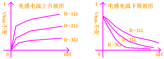

当开关为ON时,开关闭合瞬间电感上的电流从零到有,会产生一个极大的di/dt,而这个极大的di/dt会在电源两端感应出一个接近Vbus的感应电压进而产生感应电流感应电流方向与输出电流方向相反,用来阻碍电流增大,随着时间推移,电感上的电流在缓慢的上升,电感电流的变化率di/dt在逐步减小,而电感两端的感应电动势也在逐步降低,且有电阻与电感分压可知随着电感电流的增大,电阻两端电压逐渐接近电源电压,电感两端压降逐渐降低直到为零电感进入饱和状态。
电感上电流上升下降波形示意图如图九示,当R=0Ω时来看一这个电路的等效电路如图八示,当开关闭合后,在电感上会感应出一个上正下负的感应电动势,忽略开关上的压降,感应电压等于Vbus一直不变,由电感电压公式U=L*di/dt,di/dt是一个固定的数值,也就是说电流上升斜率不变,电感的电流以相同的斜率递增,用来维持感应电压等于外部输入电压Vbus.
Buck拓扑起源之电感(二)的图10
(▲图九)

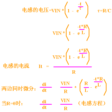

也可以从公式角度进行分析:
Buck拓扑起源之电感(二)的图11
di/dt::是电流斜率,Vin=Vbus电压,输入电压不会改变,电感L的值也不会改变,所以当R=0时,电感电流斜率不变,那电感两端电流的公式为:di/dt=VL/L ,VL:感应电压,L:电感量。
总结:感应电动势越高,电感电流的上升或者下降斜率就越大,感应电压等于输入电压时,斜率不变。

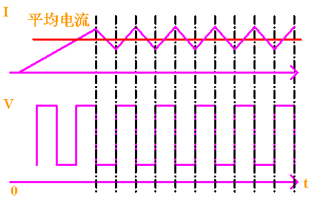

假设现在我们有一个占空比为50%的方波,Ton=Toff,Ton为一个周期内高电平所占时间,Toff为一个周期内低电平所占时间,这里我们假设Ton=Toff那我们看一下电感上的电流波形如图十一示,每个周期中电感电流上升量等于电流下降量,这样电感才能达到平衡,如果电感电流上升量大于下降量或者下降量大于上升量电感经过多个周期后会饱和,对电流就没有遏制能力了。

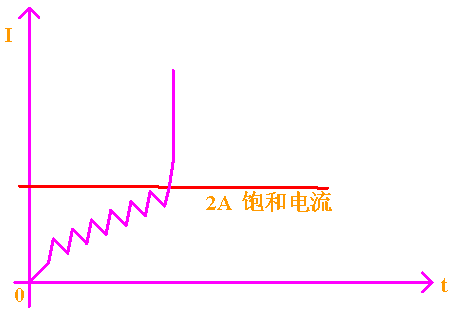

假设电感饱和电流2A如图十二所示,当电感超过饱和电流后,电感电流会直线上升并损坏电感,只有电感处于平衡状态才是我们想要的,并且是我们设计电感时追求的波形。
