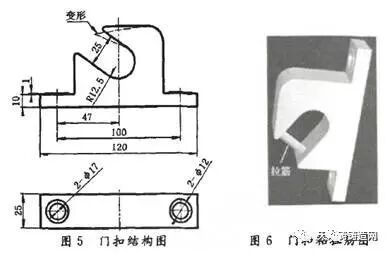

【4.1门扣】      门扣结构见图5,因属于厚大开口件,易在开口处变形(见图5虚线所示),靠插入阻碍物的方法仅能解决在蜡模上的变形,无法解决在铸件成形过程中因收缩不均而导致的变形。所以需在开口处加上一条Ф7mm的拉筋(见图6),既能解决蜡模上的变形又能解决铸件上的变形,待铸件热处理后再把拉筋去掉
有效防止精密铸造蜡模变形?8种有效措施可收藏!的图10

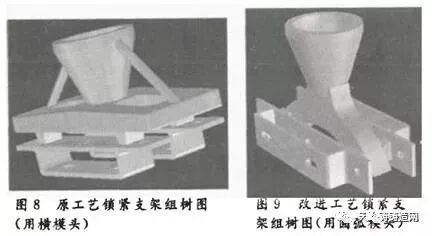

【4.2 锁紧支架】  锁紧支架材质为SCSl3,结构见图7,最初采用横模头组树,2件/树,见图8。铸件做出后,变形很严重,达到3~4mm,见图7双点划线所示。后改用圆弧模头组树,仍为2件/树,见图9
有效防止精密铸造蜡模变形?8种有效措施可收藏!的图11
有效防止精密铸造蜡模变形?8种有效措施可收藏!的图12
