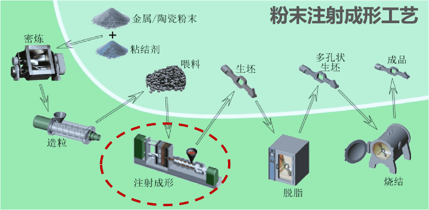

PIM是一种制造高质量精密零件的近净成形技术,具有常规粉末冶金和机加工方法无法比拟的优势。从客户角度上看,产品的加工能力与成本效益会成为选择PIM的主要原因。
加工能力方面,PIM真正意义上实现了三维复杂零件的成形能力,能制造许多复杂形状的零件,如各种外部切槽、外螺纹、锥形外表面、交叉孔和盲孔、凹台与键销、加强筋板、表面滚花等;由于材料在流动状态下,均匀填充模腔成形,模腔内各点压力一致,密度一致,可以获得组织结构均匀、力学性能优异的近净成形零部件;PIM还可以实现不同材料零部件的一体化制造,并且材料的适应性广,自动化程度高。
成本效益方面,对于很多金属材料体系,PIM粉末成本高,但是PIM方法不像传统机加工进行切削,因此节约的成本最好要能够弥补原材料成本上的差距。同时,PIM的成本效益通常适用于大批量生产,只有生产批量足够大时,才能分摊模具成本;反之,在生产批量较低时,PIM就失去了话语权。

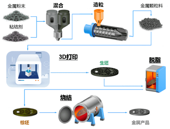

为破除PIM过程中的限制与障碍,发展3D打印技术成为大势所趋。“3D打印+粉末冶金”相结合的金属/陶瓷间接3D打印技术——粉末挤出打印技术(Powder Extrusion printing,PEP),在国内由升华三维首推。它的基本工艺过程是:首先将金属/陶瓷粉末与有机粘结剂均匀混合造粒,然后经3D打印机成形后,将成形坯(生坯)中的粘结剂脱离,最后经烧结致密化,获得性能一致且优良的产品。

PEP技术利用成熟的粉末冶金技术进行再创新,创新性地通过3D打印实现对材料的控制和成形,满足客户所需的金属/陶瓷零件的个性化定制。PEP方法通过无模具化的制备,节省了模具开发的制造和时间成本;拓展了高难度、高复杂性零件的加工能力,例如实现纯铜随形冷却流道的设计制造,复杂结构碳化硅陶瓷的大尺寸、轻量化、一体化制备等;提供了较直接3D打印技术成形更优的精度,打印设备、材料性价比更高,更有利用3D打印应用的推广及普及。
