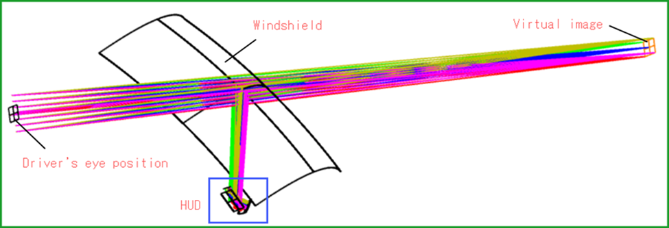

最终光学系统的整体布局如下图所示。
从HUD发出的光被挡风玻璃反射并到达司机的眼睛。
司机看到挡风玻璃后的虚像。

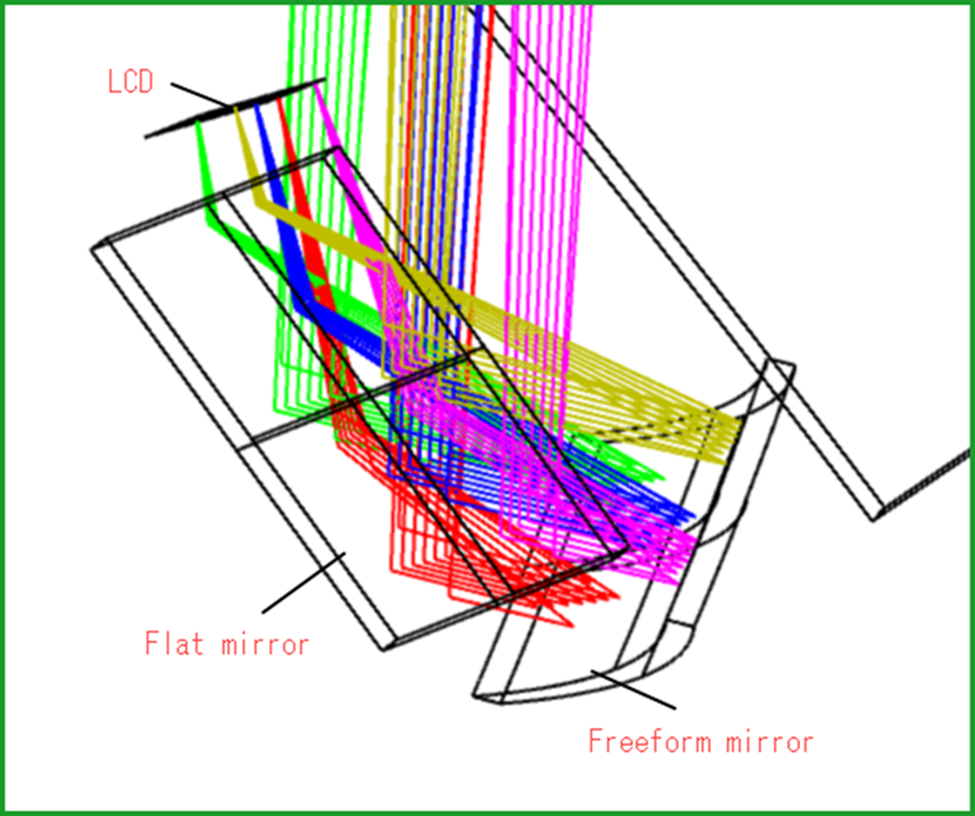

下图是HUD局部放大图。
离开液晶面板(LCD)的光线被一个平面镜反射,进入一个自由曲面镜。
由自由曲面镜反射的光线再次被平面镜反射,然后进入挡风玻璃。
ZEMAX | HUD 设计实例的图2

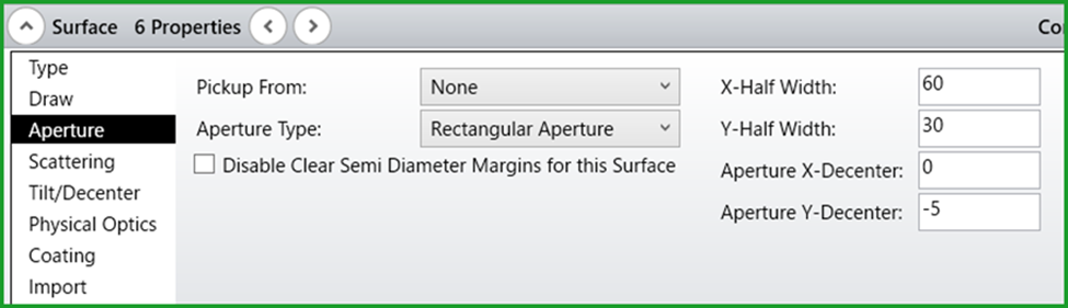

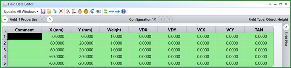

入瞳被设定为圆周直径为108毫米,这是驾驶员眼睛位置的变化范围。
定义一个100×40毫米的矩形孔径,只提取必要的光线。
视场尺寸由虚像的大小来定义。

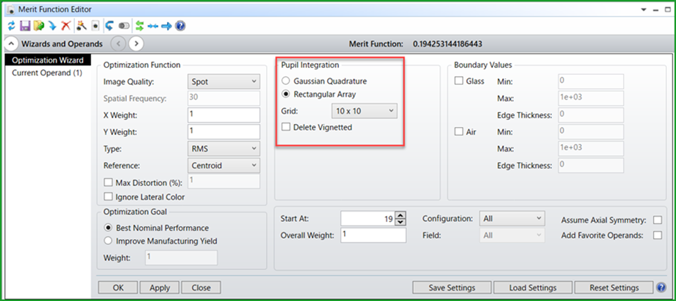

优化是通过设置优化向导来进行的,具体方法如下。
对于这个光学系统,将 "光瞳积分法 "设置为 "矩形阵列",因为入瞳是矩形的。
勾选 "删除渐晕光线 "以删除光圈平面内渐晕的光线。

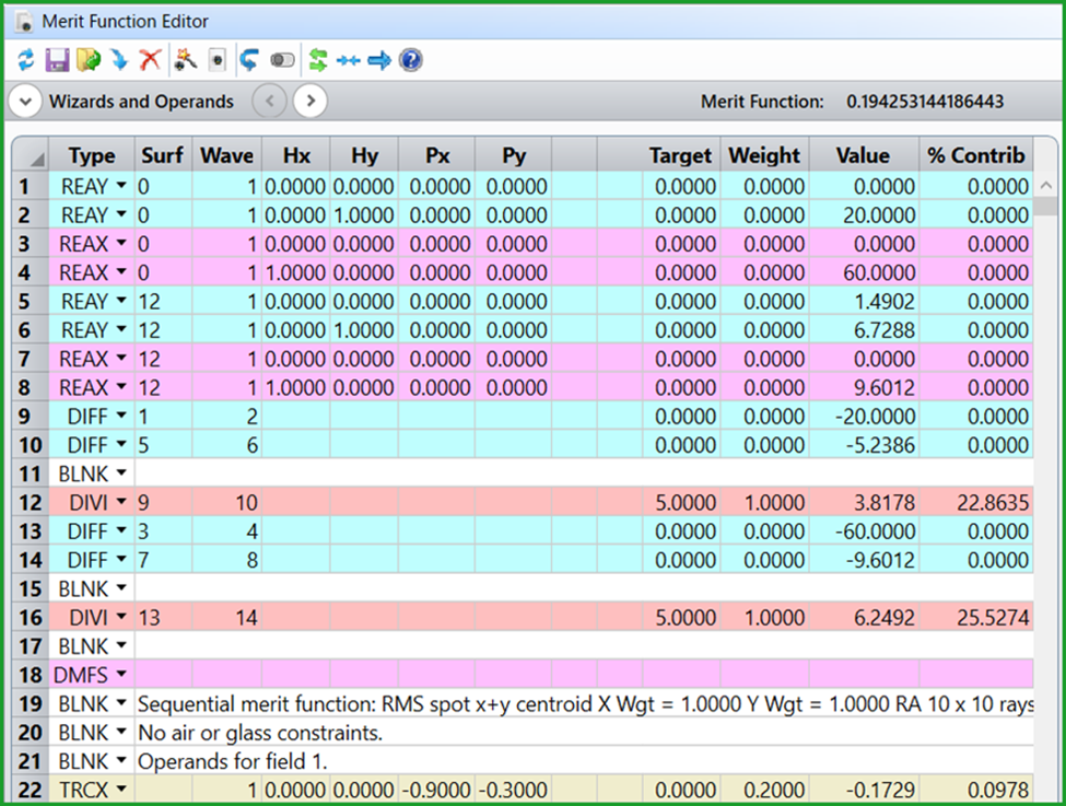

评价函数设置如下:
第12行定义了Y方向的放大率,第16行定义了X方向的放大率。

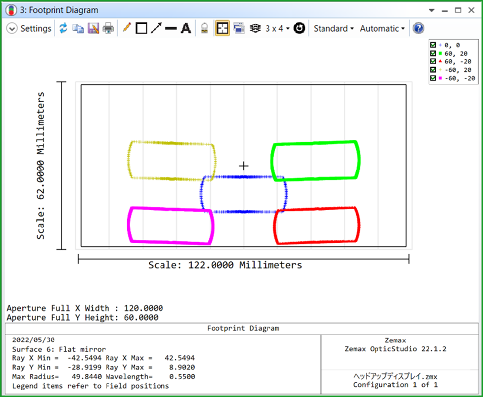

进行优化后,设置每个面的有效直径。

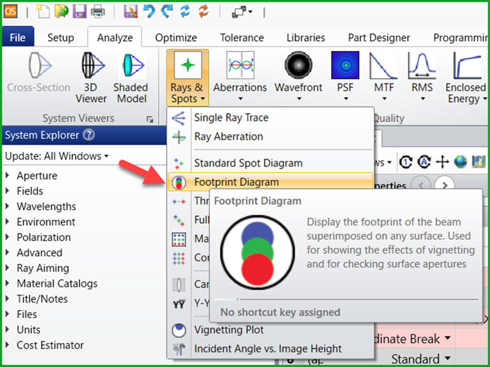

你可以在光迹图中检查通过每个表面的光通量直径。

在目前的光学系统中,面6和面10的孔径必须相等。

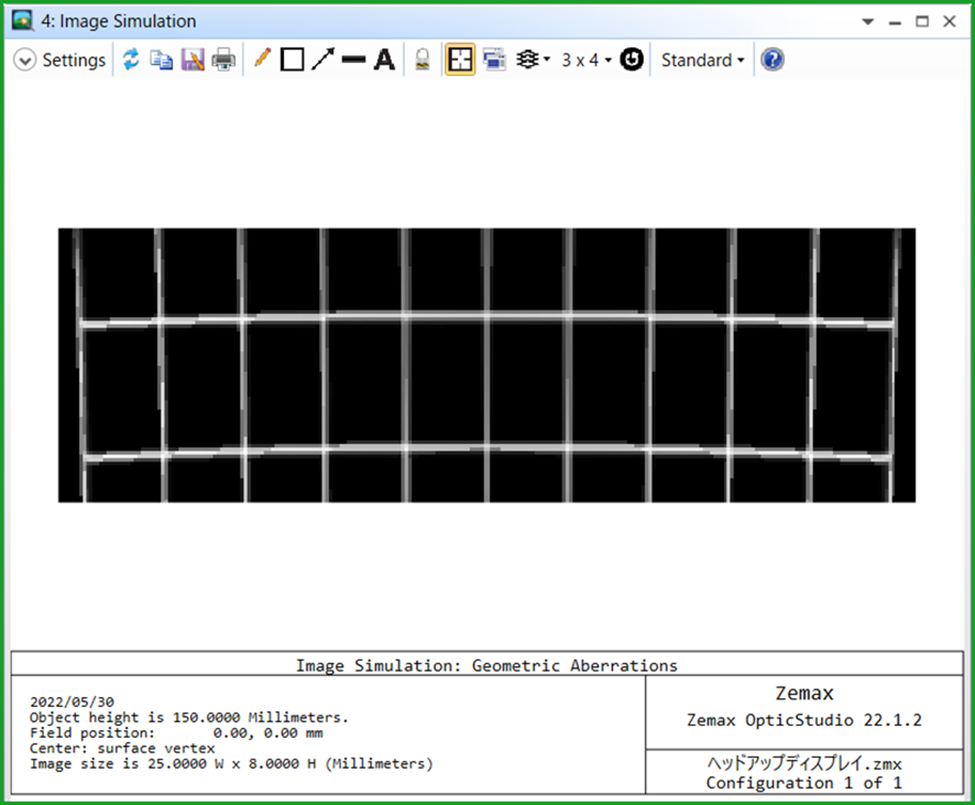

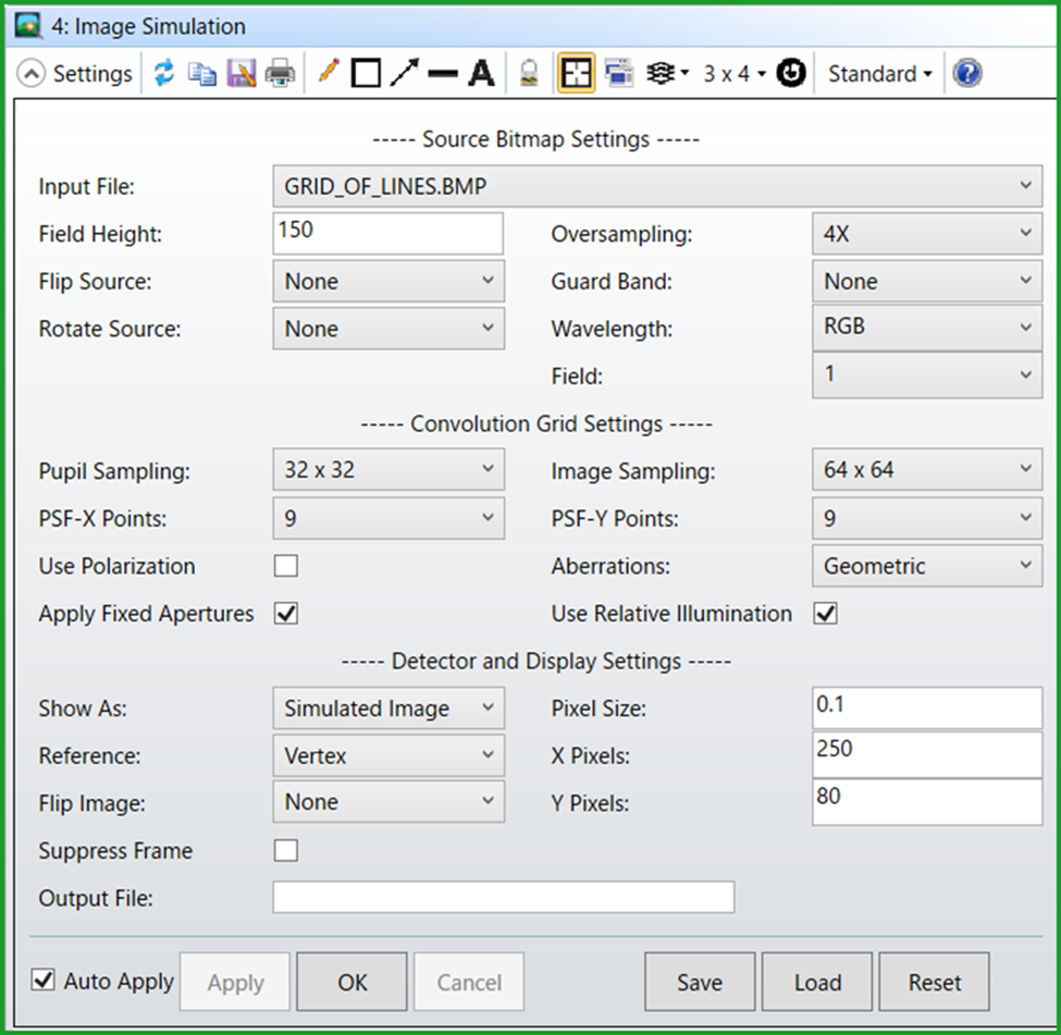

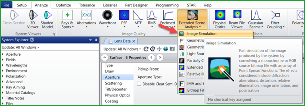

图像模拟是一个很有效的评估成像系统的质量。
ZEMAX | HUD 设计实例的图9
设置如下:
ZEMAX | HUD 设计实例的图10
结果如下,显示了图像的模糊和畸变。
这是整个眼盒的光线的成像效果。
由于人类瞳孔的直径约为2-8毫米,实际可见的模糊度将小于这个数字。
