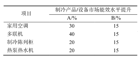

2019年国家发展改革委等七部委出台了《绿色高效制冷行动方案》,方案提出了到2022年及到2030年两个阶段性的节能减排目标,如表1所示。
表1 制冷空调产品的节能目标要求
趋势探讨:“减碳”目标下制冷空调行业发展方向的图3
同时,2030年制冷产品总体能效水平较2021年提升25%;同期大型公共建设空调系统能效提升30%。绿色高效制冷产品市场占有率2022年较2021年提升20%,2030年较2021年提升40%。

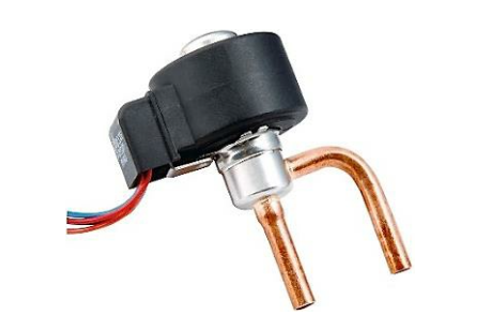

电子膨胀阀(图1)在部分负荷及超负荷的工况下可以有效控制制冷剂流量,在提高安全性的同时提升能效。目前韩国、日本市场的房间空调器电子膨胀阀配套比例近乎100%,我国市场目前约为70%,可以预见接下来配套比例将不断提升。
图1 电子膨胀阀

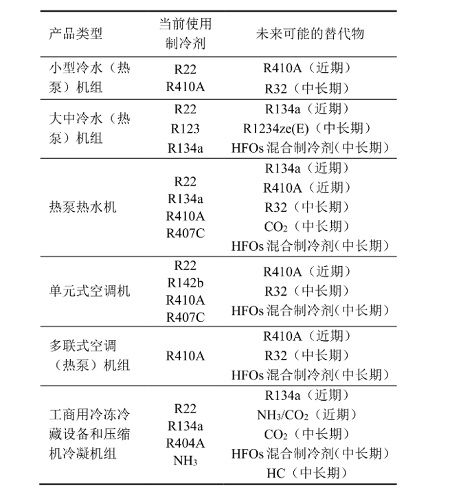

基加利修正案明确了限制使用的制冷剂清单及不同国家的碳排放削减要求,其中包括目前在国内大量使用的R410A、R32等制冷剂。R32由于其弱可燃性及相对较低的全球变暖潜能值,将在国内空调领域制冷剂过渡阶段扮演重要的角色。其它应用领域当前制冷剂产品及未来可能替代物情况可参考表2。
目前国外用HFO-1234yf和HFO-1234ze(E)替代R134a作为制冷剂的初步评估已经开始,但于HFO类制冷剂成本较高,且开发和部署新产品需要重大的投资要求,使新一代制冷剂的推广困难重重。我国作为《蒙特利尔议定书》的第五条款国,按照该2016年基加利修正案的要求,将于2024年之前开展实质性削减HFCs的管控工作。
表2 当前制冷剂产品及未来可能替代物情况

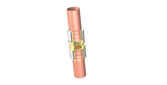

激光焊接由于其速度快、深度大、变形小和工艺环保等特点,应用领域将进一步拓展。在实际工程安装过程中,免焊接的连接器(图3)将成为一种趋势。
图3 免焊接的连接器

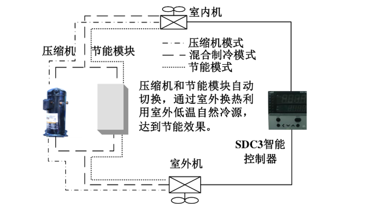

海上风电起源于欧洲,目前在国内沿海地区有一定程度应用,预计接下来将迎来快速发展期。风电变流器发热量大,工作环境多为高温、高湿。目前10 kW以下设备变流器使用传统风冷散热及热虹吸冷却散热技术较多;对于10 kW以上的设备,压缩机氟泵双循 环冷却散热技术(图4)有望得到广泛应用。
图4 氟泵双循环原理
