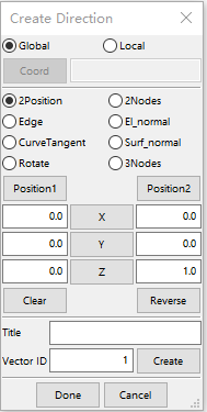

      今天给大家介绍的是在前处理软件LS-Prepost中进行操作剖视图,剖视图可以很好的看清楚零件内部的装配关系。
首先在主界面左下角找到Option
LS-DYNA剖视图使用的图1
然后点击ISO View
LS-DYNA剖视图使用的图2
这样主界面上中间会出现一些视图的图标,点击最后一个图标
LS-DYNA剖视图使用的图3
这样左下角会出现四个控制图标
LS-DYNA剖视图使用的图4
第一个是设置剖视图切面方向矢量,如果你的视图比较正,则直接按XYZ面的矢量;如果视图不对,可以切换到2Nodes,选择两个点确定切面矢量方向也是很方便的。
LS-DYNA剖视图使用的图5       LS-DYNA剖视图使用的图6
