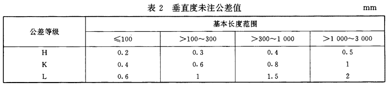

 5.2.2 垂直度
 表2给出了垂直度的未注公差值。取形成直角的两边中较长的一边作为基准,较短的一边作为被测 要素;若两边的长度相等则可取其中的任意一边作为基准。
