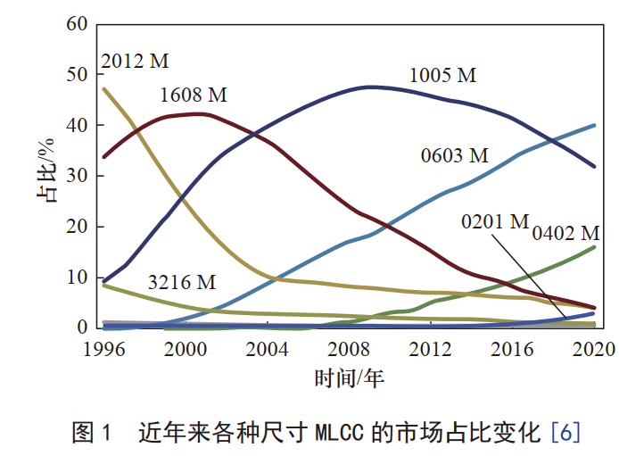

电子陶瓷的主要应用领域是无源电子元件。MLCC 是目前用量最大的无源元件之一,主要用于各类电子整机中的振荡、耦合、滤波旁路电路中,其应用领域涉及自动仪表、数字家电、汽车电器、通信、计算机等行业。MLCC 在国际电子制造业中占据越来越重要的位置,尤其是随着消费类电子产品、通信、电脑、网络、汽车、工业和国防终端客户的需求日益增多,全球市场达到百亿美元,并以每年 10%~15% 的速度增长。自 2017 年以来,由于供求关系所致, MLCC 产品发生了若干次涨价潮。日本是 MLCC 的生产大国,日本的村田(nuRata)、京瓷株式会社(KYOCERA)、太阳诱电株式会社(TAIYO YUDEN)、 TDK-EPC,韩国的三星电机有限公司(SEMCO)和我国台湾地区的华新科技股份有限公司、国巨股份有限公司等都是全球著名的MLCC 生产企业。MLCC 的主流发展趋势是小型化、大容量、薄层化、贱金属化、高可靠性,其中内电极贱金属化相关技术在近年来发展最为迅速,采用贱金属内电极是降低 MLCC 成本的最有效途径,而实现贱金属化的关键技术是发展高性能抗还原钛酸钡瓷料。日本在21世纪初就已经完成了此项技术的开发,并一直保持世界领先,目前其大容量MLCC 全部实现了贱金属化。尺寸的小型化一直是MLCC 发展的主要趋势,随着电子设备日益向小型化和便携式方向发展,产品更新换代迅速,小型化产品需求强烈,如图1所示。实现小型化元器件的基本材料技术是陶瓷介质层的薄型化技术。当前日本企业处于国际领先地位,其生产的 MLCC单层厚度已达 1µm,其中,处于顶级地位的日本村田和太阳诱电株式会社的研发水平已达到 0.3µm。介质薄层化的基础是介质材料的微细化。在大容量薄层化 MLCC 元件单层厚度逐渐减小的同时,为保证元件的可靠性,钛酸钡作为 MLCC 陶瓷介质的主晶相,其颗粒尺寸需要从 200~300 nm进一步细化到 80~150nm。未来的发展趋势是制备出颗粒尺寸≤ 150nm的钛酸钡材料作为 MLCC介质层的主晶相材料。

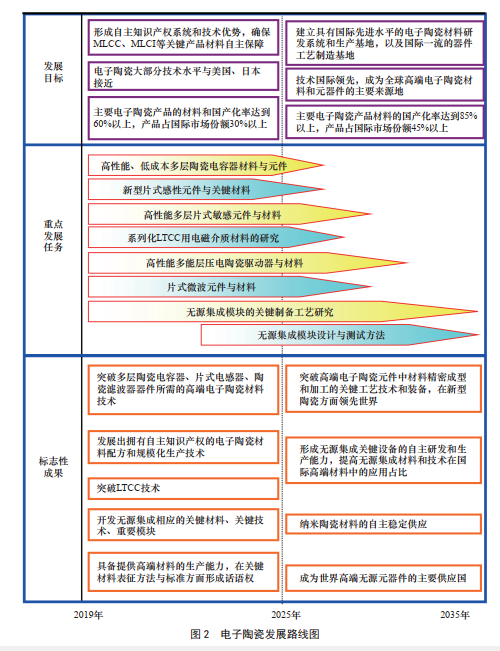

六、电子陶瓷产业发展的战略目标和路径
(一)总体思路
进一步加大电子陶瓷材料及相关元器件的研发投入,重点突破电子陶瓷高端材料、先进加工工艺技术和装备关键技术,加速电子陶瓷材料与元器件全产业链的国产化和自主创新,形成相关技术的自主知识产权系统和技术优势;完善电子陶瓷材料成果产业化的机制,建立具有国际先进水平的电子陶瓷材料研发系统和生产基地,以及国际一流的元器件工艺制造基地。使我国在超薄型贱金属内电极MLCC及其铁电陶瓷材料产业化技术、低温烧结高性能片式电感器(MLCI)及其铁氧体材料产业化技术、高性能压电陶瓷及其新型元器件产业化技术、高储能密度介电陶瓷材料及其工程化制备技术、微波介质陶瓷产业化技术以及半导体陶瓷及敏感元器件产业化技术等若干领域达到国际领先水平。
(二)战略目标
面向信息技术等领域的迫切需求,进一步加大电子陶瓷技术的研究开发及其产业升级的扶植力度,突破困扰该产业技术进步的关键技术,使我国在该领域的技术水平走进世界前列。力争在2025 年大部分水平与美国、日本接近,2035年成为全球高端电子陶瓷材料和元器件的主要来源地(见图2)。
(三)重点发展方向
1.新一代电子陶瓷元件与材料
重点突破量大面广的无源电子元件,如MLCC、片式电感器、陶瓷滤波器的器件所需的高端电子陶瓷材料技术,发展出拥有自主知识产权的材料配方和规模化生产技术,形成稳定的生产规模。重点突破高端电子陶瓷元件中材料精密成型和加工的关键工艺技术和装备,保证薄型化多层陶瓷技术所需的关键纳米陶瓷材料的自主稳定供应,形成无源集成关键设备的自主研发和生产能力。
(1)高性能、低成本 MLCC 材料与元件。加强高性能抗还原陶瓷介质粉体材料及规模化生产;重点研发薄型化功能陶瓷成型技术与装备,纳米晶陶瓷烧结技术,超薄型多层陶瓷结构内电极技术等。
(2)新型片式感性元件与关键材料。加强高性能低温烧结铁氧体及低介低损耗陶瓷介质粉体材料及规模化生产;研发多层陶瓷精密互联技术及其装备,小型化微波段片式电感器布线设计技术等。
(3)高性能多层片式敏感元件与材料。重点研究高性能片式热敏、气敏、湿敏、压敏、光敏陶瓷规模化生产技术,微纳尺度多层片式敏感陶瓷传感器制备工艺技术与表征技术等。
(4)高性能压电陶瓷材料。重点研究压电陶瓷材料净尺寸成型与加工及其产业化技术,压电微型电源应用的高性能多层压电材料制备及产业化技术,高性能多层无铅压电陶瓷材料和新型元件可工程化和产业化的先进制备技术。
(5)新一代电磁波介质陶瓷材料 。面向 5G/6G通信技术的新型电磁波介质材料,重点研究片式高频低损耗微波介质陶瓷及其规模化生产技术,片式高性能低成本复合电磁波介质陶瓷及其基础材料的规模化生产技术及装备,人工片式电磁波介质的设计、制备与规模化生产技术。
