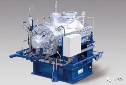

到目前为止看起来很简单,但请允许我提供一些建议。你是否首先设想自己购买了一台平稳运行的泵,该泵能够在最佳效率点(BEP)运行时产生适当的流量和扬程,只要进行简单的准备就能启动,并且没有任何问题?如果你这样做了,那么你就错过了上述启动过程中的几个步骤。
我们经常会发现自已在泵旁,没有为初始启动做好充分准备,并伴随着一位不耐烦的、缺少操作经验的运行主管,催促着“启动它”。这里的问题是,在这个戏剧性的启动时刻到来之前,实际上有一长串应该完成和/或检查的项目。泵很昂贵,你很容易在按下启动按钮的一秒钟内浪费掉所有成本、甚至更多成本。
本文将把讨论的内容限制在启动前需要和/或建议的“事情”上。泵和系统越复杂,需要的步骤和检查就越多。我不会介绍更复杂的安装和程序,因为这些操作员通常都经过严格的培训、并具有丰富的经验。
关于泵的正确选择,在我们称之为启动的关键时刻之前,早就在经过综合考虑后做出了决定、并确定了行动步骤(或者称之为“安装之前或安装过程中应该做的事情”)。
应该提前完成的基础工作包括基础设计、灌浆、消除管道应变、确保具有足够的NPSH裕量、管道尺寸和系统配置、材料选择、系统水压测试、监测仪表、浸没计算和辅助系统配置及要求等。

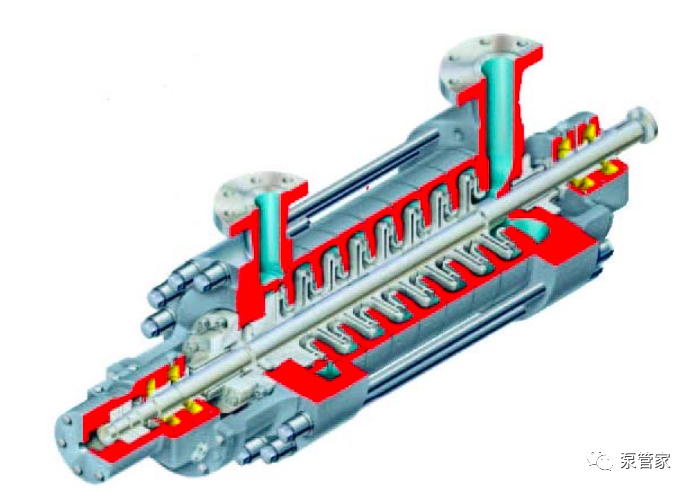

ANSI泵包括可调叶轮间隙设置。基本上有两种相反的风格,但无论是哪种风格,在启动前都必须调整到适当的间隙。机械密封也需要调整和设置。注意:必须在设置叶轮间隙后设置密封,否则设置/调整将会发生变化。
ANSI泵的旋转方向非常重要,因为如果泵旋转方向错误,叶轮将立即“膨胀”(从轴上松下)到泵壳体中,并对壳体、叶轮、轴、轴承和机械密封造成代价高昂的损坏。因此,这类泵通常在发货时未安装联轴器。在安装联轴器之前必须进行驱动机旋转方向的检查。不幸的是,很多现场调试都跳过此步骤,这是一个常见问题。

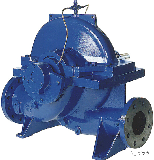

具有中心线出口管的泵通常适合自动排气,但不一定适合填料函或密封腔排气。轴向剖分泵或具有切向排出泵将需要通过其它方式对泵壳体进行排气(泵沙龙注:通常在泵壳体高点安装排气管进行排气)。无论泵类型如何,空气仍然需要有地方去,所以要确保它有地方去。
