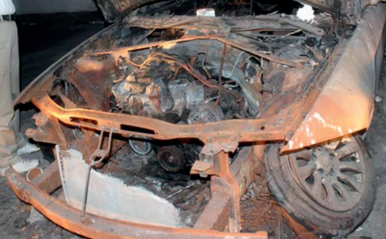

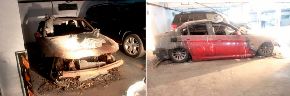

1 勘验,确定着火区域
走进事故现场,首先要做的就是确定着火区域,然后确定过火区域(哪里燃烧最严重),以此判断着火点。如下图所示:
谈谈汽车自燃,线束烧车问题的排查方法的图2
谈谈汽车自燃,线束烧车问题的排查方法的图3
对涉案车辆进行现场勘验,发现涉案车辆整车内部均存在过火痕迹,其中左侧车门和右侧车门过火痕迹较轻。
除左侧车门部分位置和右侧车门部分位置外,其余部分油漆均被烧毁。燃烧残留的钢架及零部件均生锈。整车玻璃均呈熔化脱落状态。前组合灯、后组合灯均被熔化烧毁。
2个前轮胎存在过火痕迹,部分被熔化烧毁。车辆内饰、座椅椅面、椅背、方向盘、仪表盘等均过火烧毁。将车辆发动机舱盖打开进行勘验,发现发动机舱内呈过火状态。

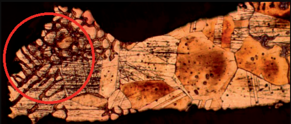

3 检测
依据《GB/T 16840.4-1997 电气火灾原因技术鉴定方法 第4部分:金相法》对前述取回的线束(编号SZ201408110013-005)进行金相分析,线束为一次短路。
补充知识点:一次短路和二次短路的区别
如果在输入端(一次端)发生短路,称为一次短路; 如果在输出端(二次端)发生短路,就称为二次短路。
出火警,火警部门要出事故责任书的,上面有原因。看哪里烧的厉害只能说明起火地点,不能说明本质,看熔珠怎么形成的才是关键。
