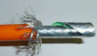

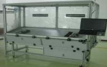

机器定位剥皮(外绝缘层)
汽车高压线束制作基本流程的图2

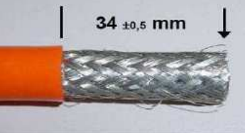

屏蔽层剪切
汽车高压线束制作基本流程的图3

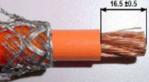

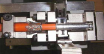

机器定位剥皮(内绝缘层)
汽车高压线束制作基本流程的图4

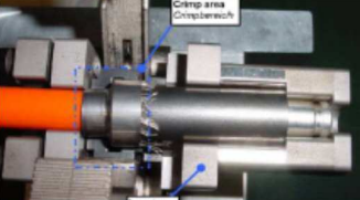

端子压接(指定气压)
汽车高压线束制作基本流程的图5
屏蔽层压接
汽车高压线束制作基本流程的图6

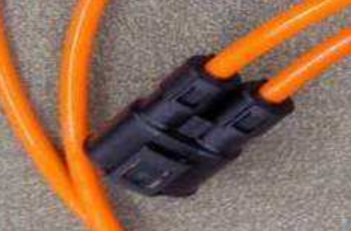

密封垫圈锁止机构安装
汽车高压线束制作基本流程的图7

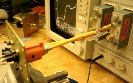

高压击穿测试(100%)
汽车高压线束制作基本流程的图8

高压线束主要测试
1.高压大电流测试,2.电磁屏蔽测试
3.密封等级检测,4.振动与冲击
5.导通性检测,6.组装漏失检测
