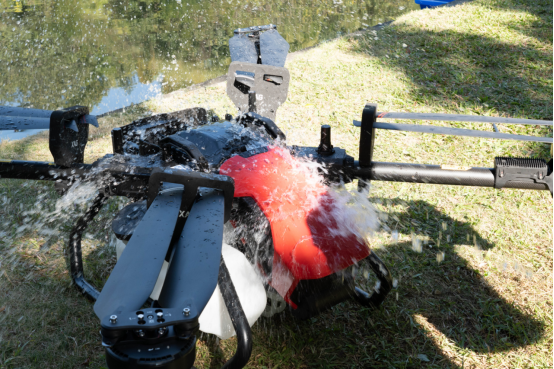

 1. 清洁机身及药箱
必看!最全无人机维护保养秘籍的图1
第一步,打开“极飞农服” App 或 “极飞农业” App ,进入喷洒系统,点击“手动喷洒测试”,排空药箱和管道内剩余药液;
第二步,装入肥皂水或皂粉水,中和残留农药,再次排空;
第三步,将清水倒入药箱,点击“手动喷洒测试”,排空药箱、管路;
第四步,使用高压水qiang冲洗机身,确保清洁无污渍,并将无人机晾干。

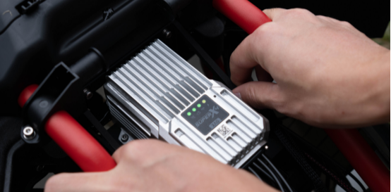

 2. 清洁及检查动力系统
必看!最全无人机维护保养秘籍的图2

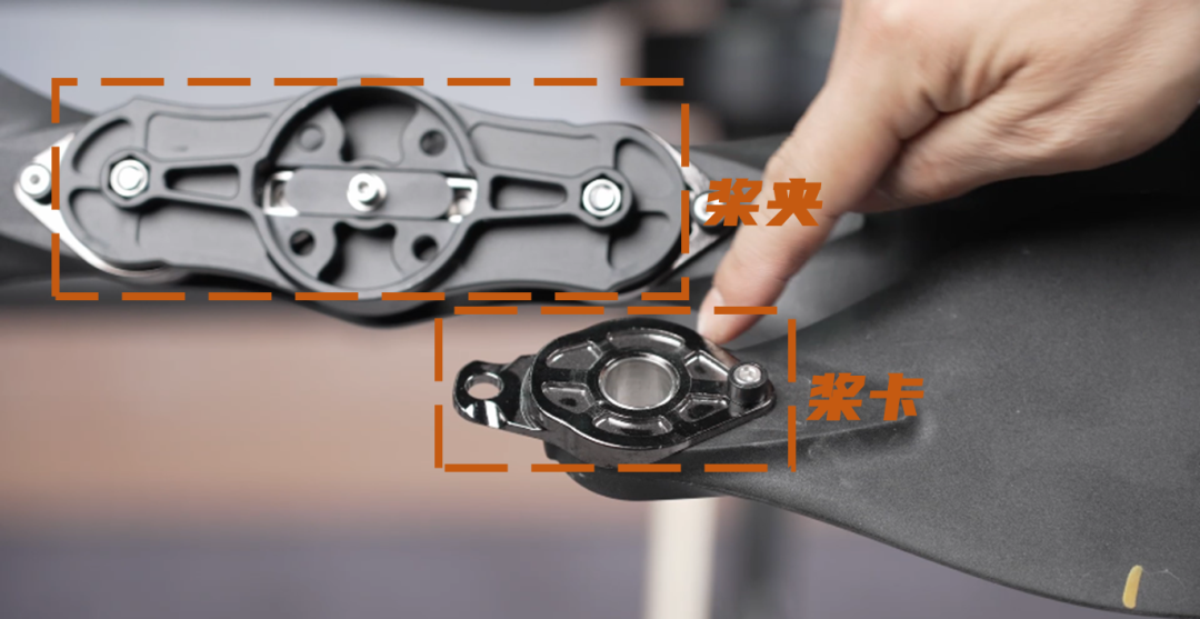

第一步,检查螺旋桨的桨叶,如有裂纹或缺损,需更换桨叶;上下摇晃桨叶如有晃动,需紧固螺丝或更换损坏的桨夹、桨卡;
第二步,检查电调表面,如有附着物,使用软毛刷将表面的药液及污渍刷干净。

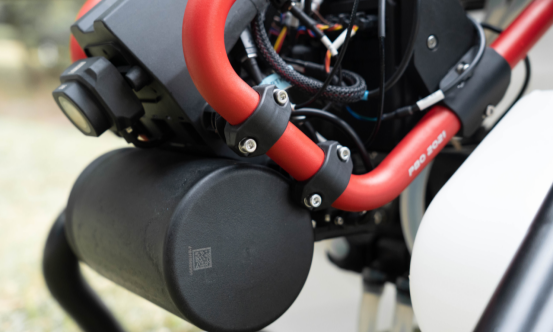

 3. 检查作业执行系统

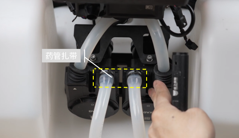

睿喷系统
第一步,检查药管各接口扎带,如有松动,使用扎带紧固;药管如有磨损,需缠“布基胶布”进行防护;如有龟裂、老化现象,需及时更换药管。

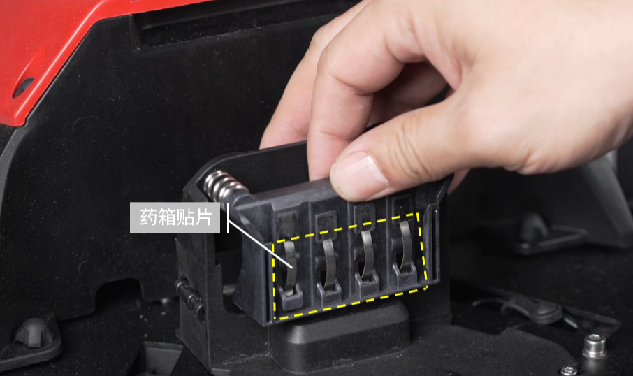

第二步, P40 机型需要目视检查药箱贴片是否有腐蚀现象,如有需及时清理;如出现变形,断裂,需及时更换。

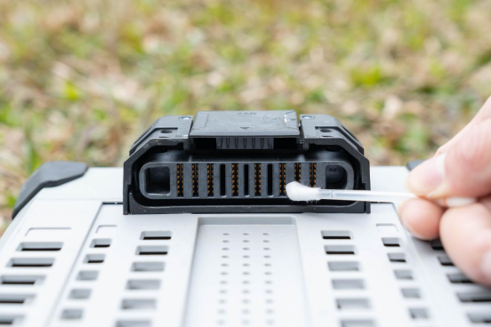

第一步,检查电池插头,如存在异物或杂质,需使用棉签蘸上酒精进行擦拭处理;

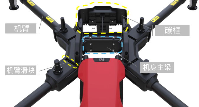

 1. 检查机身
1)目视检查机臂滑块、脚架、主梁、碳框是否变形,如有变形或断裂,需要及时更换。
2)检查机身各固定螺丝是否松动、滑丝、生锈或断裂,如有则需更换螺丝。
3)取下机头罩,逐一检查飞控处线材是否磨损或断裂,接口是否故障,如有则需更换线材。
4)检查执行系统、脚架、料箱的固定螺丝是否松动、滑丝、生锈或断裂,如有则需更换螺丝。

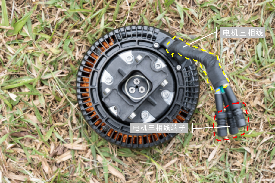

1)转动电机,如有异响、卡滞,则使用软毛刷清理电机漆包线上残留的异物或灰尘;目视检查电机漆包线,如有变黑,需更换电机;
2)检查电机三相线及端子,如有磨损,需用“醋酸胶布”将电机三相线包裹 2 层,确保线皮不外露;如有断裂,需更换线路或端子损坏的电机。

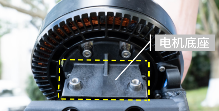

电机底座
必看!最全无人机维护保养秘籍的图8
1)摇晃电机,检查电机底座,如有松动需紧固螺丝;如有断裂需更换;
必看!最全无人机维护保养秘籍的图9

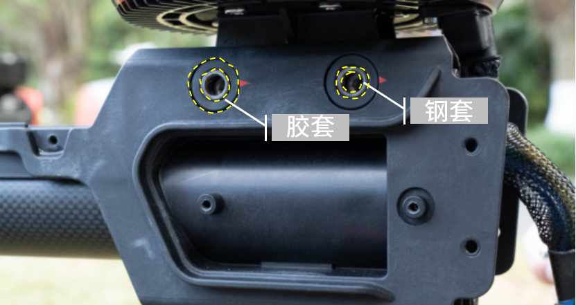

2)拧下电机底座固定螺丝,目视及触摸检查钢套,如存在裂纹,需更换钢套、胶套、螺丝及电机底座;

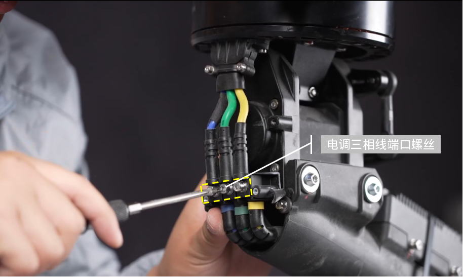

2)如使用 V50 / P100 2022 款无人机,需检查三相线端口螺丝,如有松动需及时拧紧。

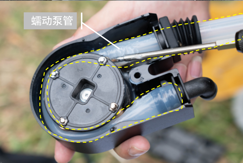

3.检查睿喷系统的蠕动泵管
必看!最全无人机维护保养秘籍的图11
第一步,观察蠕动泵管,如有堵塞、老化或破损,需清理管内异物并更换蠕动泵管,安装后需进行校准测试;
第二步,检查蠕动泵管与“同步盘”之间的润滑程度,若润滑较差可涂抹“凡士林”。

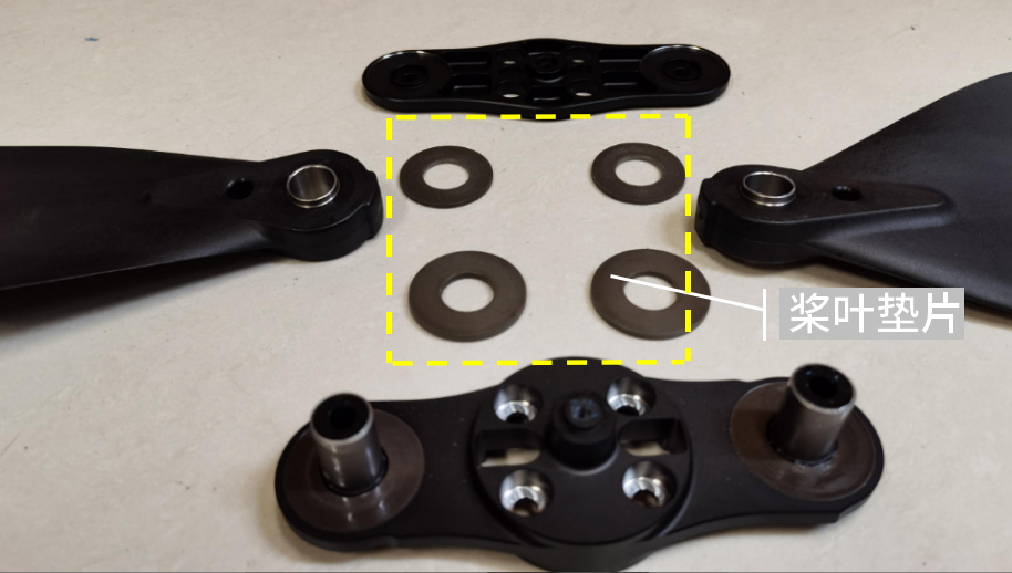

 1.检查动力系统
第一步,检查桨叶垫片,如有压溃、磨损,需及时更换;
必看!最全无人机维护保养秘籍的图12

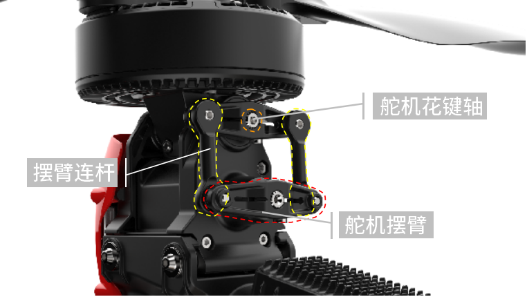

第二步,V40 / V50 检查舵机的摆臂和连杆,如有松动需紧固螺丝,如有断裂需更换。必看!最全无人机维护保养秘籍的图13

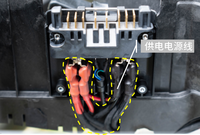

 2.检查电力系统
必看!最全无人机维护保养秘籍的图14
第一步,使用棉签蘸取 75% 酒精,清洁尾插金属片,如有打火痕迹,需更换尾插;
第二步,用手晃动尾插,若没有活动余量,需拆下重新装配;
第三步,拆下尾插外壳,检查尾插电源线,如有破损、烧坏、断裂,需更换尾插。

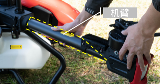

第一步,检查机臂,如存在裂痕导致明显晃动,请立即到服务站更换; 必看!最全无人机维护保养秘籍的图17

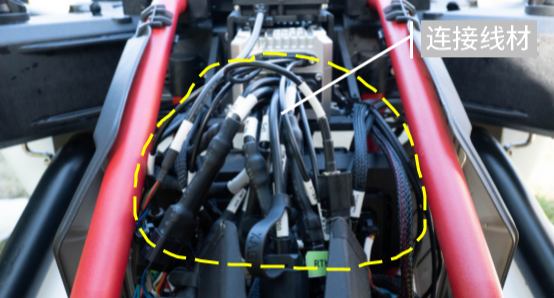

第二步,取下机头罩,检查飞控处线材,如有磨损、断裂、接口故障,需更换线材;

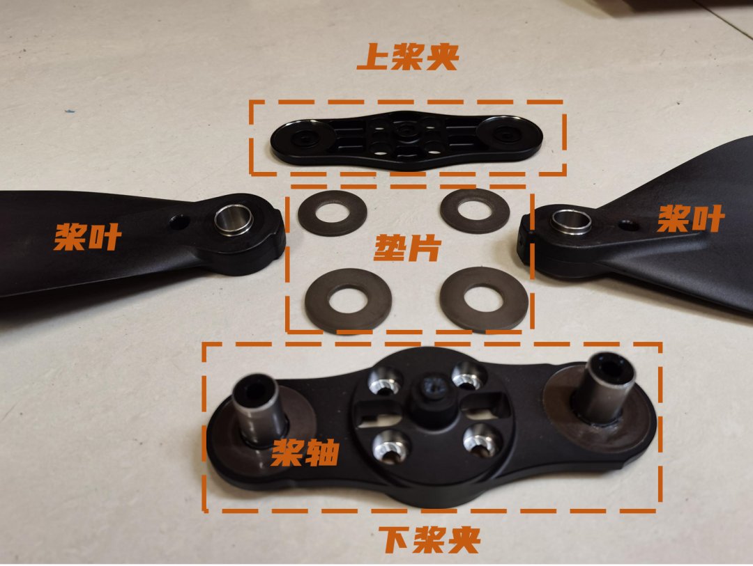

第三步,拆开桨夹,查看桨夹、桨卡(仅限 V40 / V50 款无人机)及桨轴,如存在变形、断裂等情况,需更换;

第四步,启动 V40 / V50 无人机,手动摇晃电机,如舵机花键轴存在虚位,务必到服务站处理。
