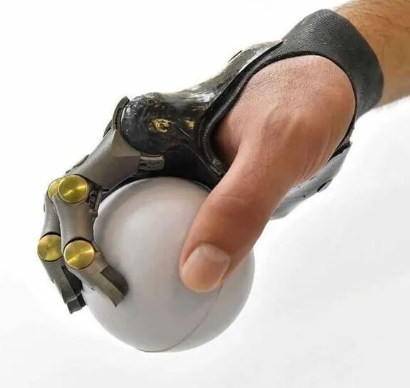

Point Designs 采用的主要增材制造功能是活动铰链,该铰链在原位置打印为装配件,能够转动以实现更自然的动作

Point Designs 设计其Point Digit 解决方案时,利用了增材制造设计 (DfAM) 优势,即在原位置创建有机形状、半空心结构和装配件。这些是增材制造独有的功能,也是许多人采用该技术的有力原因,即能够按预期功能设计部件、减轻重量并减少组装需求。然而,实现成功的 3D 的打印效果可能很棘手,尤其是最终产品涉及有着严格公差要求的详细机制时。据 Point Designs 首席执行官 Levin Sliker 称,与 3D Systems 的合作帮助其团队改进了针对打印过程进行优化的设计
Point Designs 采用的主要增材制造功能是活动铰链,该铰链在原位置打印为装配件,能够转动以实现更自然的动作。Sliker 称,能够在原位置打印这个装配件是极大的优势,因为该铰链组件不仅很小,还属于内部组件。“即便可以用其他方式组装这些组件,也是困难重重”,Sliker 说道,“因为这样不仅很耗时,还必须分神关注一些非常小的部件。采用活动铰在原位置打印所有东西,的确简化了我们的装配和制造过程。”

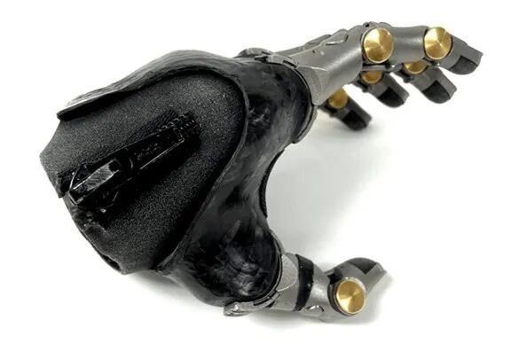

尽管产品的发布时间很短,但 Point Designs 开始与 3D System 合作时需要克服一些与设计有关的挑战,特别是部件方向方面的难题。Point Designs 选择了其现有的构建方向,以便适应其最终部件的关键尺寸和严格公差。不过,这种方向并未针对规模化生产进行优化。3D Systems 和 Point Designs 合作设计了新的打印策略,可以在考虑下游流程的同时,在一次构建中打印更多的部件。为了避免在关键表面上留下支撑痕迹,两家公司合作开发了易于移除的支撑结构和后处理技术,以便在这些表面上呈现所需的光洁度。
手部假肢公司通过金属3D打印扩大制造规模,3D Systems应用案例的图2
“将部件定位在不同的方向上,我们能够将在单块建模板上生产的部件数量翻倍。”
- Levin Sliker,Point Designs 联合创始人兼首席执行官
