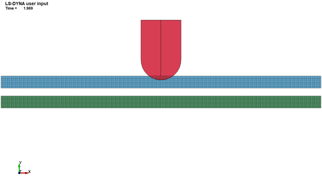

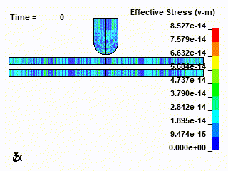

在侵彻数值模拟中,最容易出现的就是网格穿透问题,将直接影响到计算结果的准确性,因此在这里就讨论如何解决侵彻过程中网格穿透问题。
根据笔者的经验总结了三种解决网格穿透较为有用的方法:
(1)修改接触刚度控制关键字*CONTROL_CONTACT中滑移界面罚函数缩放系数(SLSFAC的值);
(2)修改*CONTROL_TIMESTEP时间步长缩放因子(TSSFAC的值);
(3)细化计算模型网格;

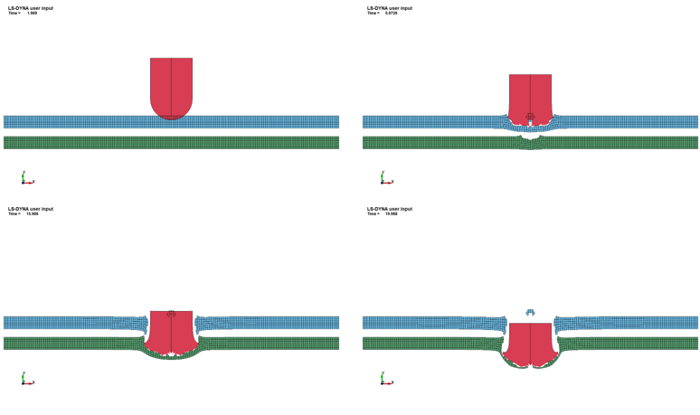

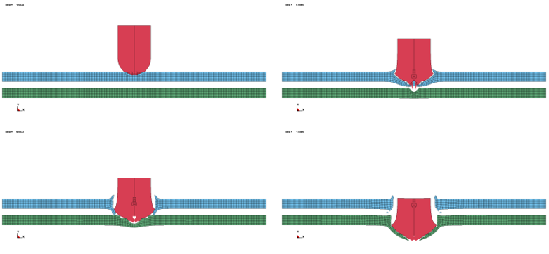

以弹丸侵彻双层靶板为理,探讨网格穿透解决思路;网格穿透情况如下图所示。
LS-DYNA | 网格穿透实用解决方法的图2
LS-DYNA | 网格穿透实用解决方法的图3
LS-DYNA | 网格穿透实用解决方法的图4
LS-DYNA | 网格穿透实用解决方法的图5
图  SLSFAC=0.1、TSSFAC=0.9、ELEMENT SIZE=0.05

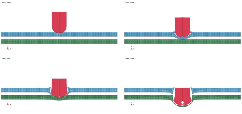

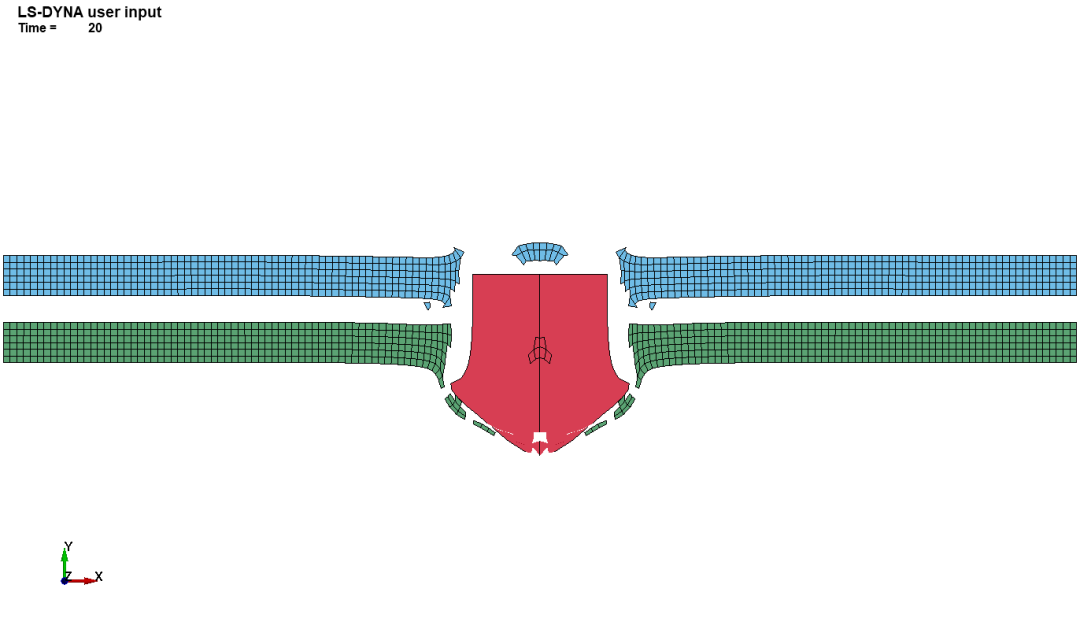

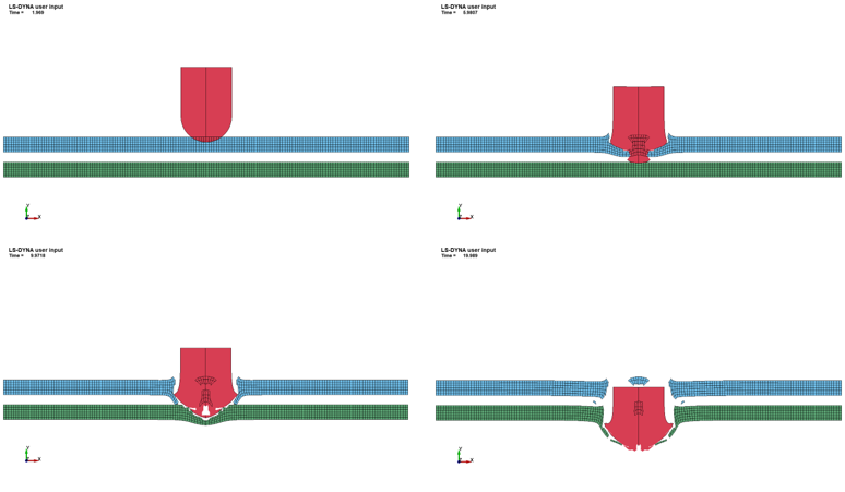

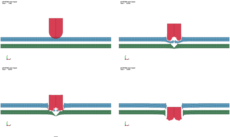

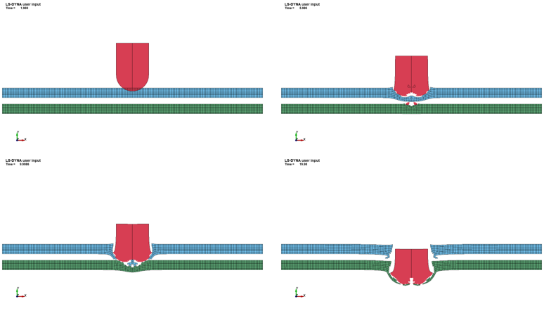

方法1:修改*CONTROL_CONTACT滑移界面罚函数数值
保持TSSFAC=0.9、网格尺寸为0.05cm不变,滑移界面罚函数SLSFAC的值分别取1、2、3、5,侵彻过程中网格穿透情况如下。增加SLSFAC值,能够改善网格穿透,但是都无法解决初始时刻的网格穿透问题,并且SLSFAC值越大,网格越容易被删除。
LS-DYNA | 网格穿透实用解决方法的图6
图 SLSFAC=1、TSSFAC=0.9、ELEMENT SIZE=0.05
LS-DYNA | 网格穿透实用解决方法的图7
图  SLSFAC=2、TSSFAC=0.9、ELEMENT SIZE=0.05
LS-DYNA | 网格穿透实用解决方法的图8
图  SLSFAC=3、TSSFAC=0.9、ELEMENT SIZE=0.05
LS-DYNA | 网格穿透实用解决方法的图9
图 SLSFAC=5、TSSFAC=0.9、ELEMENT SIZE=0.05

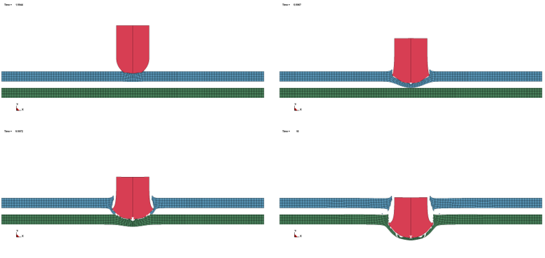

方法二:修改*CONTROL_TIMESTEP时间步长缩放因子
保持SLSFAC=0.1、网格尺寸为0.05cm不变,时间步长缩放因子TSSFAC的值分别取0.67、0.6,侵彻过程中网格穿透情况如下。降低TSSFAC的值,能够改善初始和侵彻过程的网格穿透问题。
LS-DYNA | 网格穿透实用解决方法的图10
图  SLSFAC=0.1、TSSFAC=0.67、ELEMENT SIZE=0.05
LS-DYNA | 网格穿透实用解决方法的图11
图 SLSFAC=0.1、TSSFAC=0.6、ELEMENT SIZE=0.05
