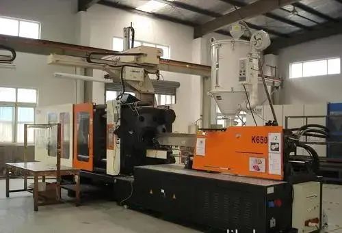

      成型过程中,精密的成型机械、合理的模具设计和优良的材料性能只有在合理的成型工艺设置下才能体现出来另一方面,成型机械、模具设计和材料性能的缺陷有时可通过合适的成型工艺设置来弥补。图片
注塑成型工艺对产品性能有何影响?的图1
      注塑成型加工工艺条件对塑料制品的表观和力学性能造成影响,每一个工艺条件参数都相互影响并不是独立的,有些制品的缺陷是相互影响的结果。
