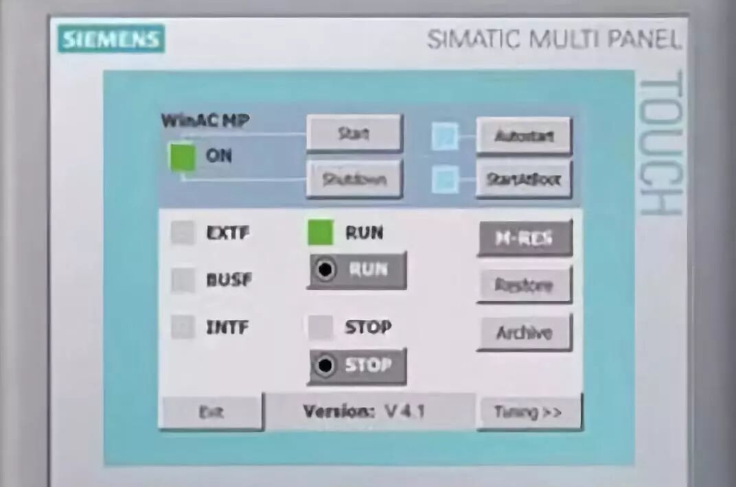

采用面板类型的人机界面
尽量在自动化系统中使用面板类型的人机界面来代替单一的按钮指示灯,很多人机界面没有源程序的话只有备份和恢复功能,完全可以实现维护功能还保密了HMI这一层的程序,而对于一个PLC系统而言,即使拥有了源程序但是缺失了HMI部分的标记也是很难仿制的。而且开发者可以在面板的画面上加上明显的厂家标识和联系方式等信息,仿制者就不能原样照抄。
你最爱的西门子PLC加密方式是哪种?的图5
如果就使得如果仿制者想要复制程序的话,就必须重新编写操作面板的程序甚至于PLC的程序,而开发者则可利用面板和PLC数据接口的一些特殊功能区(如西门子面板的区域指针,或VB脚本)来控制PLC的程序执行。这样的PLC程序在没有HMI源程序的情况下只能靠猜测和在线监视来获取PLC内部变量的变化逻辑,费时费力,极大的增加了仿制抄袭的难度。
