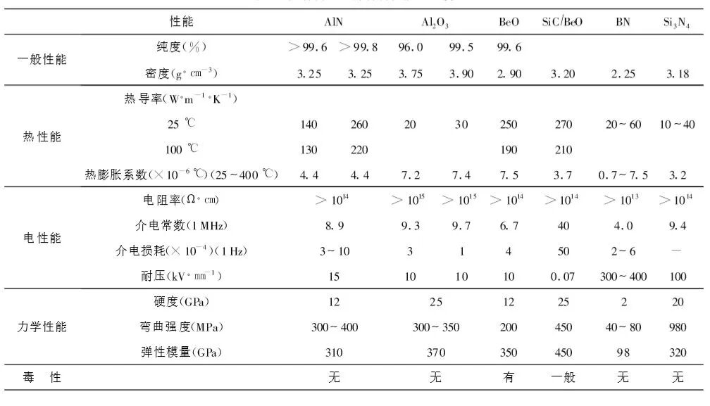

陶瓷基片主要包括氧化铍(BeO)、氧化铝(Al2O3)和氮化铝(AlN)、氮化硅(Si3N4)。与其他陶瓷材料相比,Si3N4陶瓷基片具有很高的电绝缘性能和化学稳定性,热稳定性好,机械强度大,可用于制造高集成度大规模集成电路板。
电子封装用陶瓷基板材料及其制备工艺的图2
几种陶瓷基片材料性能比较

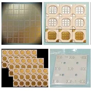

从结构与制造工艺而言,陶瓷基板又可分为HTCC、LTCC、TFC、DBC、DPC等。

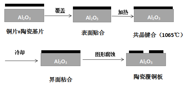

由陶瓷基片与铜箔在高温下(1065℃)共晶烧结而成,最后根据布线要求,以刻蚀方式形成线路。由于铜箔具有良好的导电、导热能力,而氧化铝能有效控制 Cu-Al2O3-Cu复合体的膨胀,使DBC基板具有近似氧化铝的热膨胀系数。
电子封装用陶瓷基板材料及其制备工艺的图3
DBC基板制备工艺流程
DBC具有导热性好、绝缘性强、可靠性高等优点,已广泛应用于IGBT、LD和CPV 封装。DBC缺点在于,其利用了高温下Cu与Al2O3间的共晶反应,对设备和工艺控制要求较高,基板成本较高;由于Al2O3与Cu层间容易产生微气孔,降低了产品抗热冲击性;由于铜箔在高温下容易翘曲变形,因此DBC表面铜箔厚度一般大于100m;同时由于采用化学腐蚀工艺,DBC基板图形的最小线宽一般大于100m。

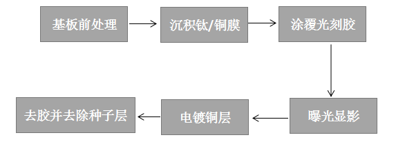

其制作首先将陶瓷基片进行前处理清洗,利用真空溅射方式在基片表面沉积Ti/Cu层作为种子层,接着以光刻、显影、刻蚀工艺完成线路制作,最后再以电镀/化学镀方式增加线路厚度,待光刻胶去除后完成基板制作。
电子封装用陶瓷基板材料及其制备工艺的图4
DPC基板制备工艺流程
DPC技术具有如下优点:低温工艺(300℃以下),完全避免了高温对材料或线路结构的不利影响,也降低了制造工艺成本;采用薄膜与光刻显影技术,使基板上的金属线路更加精细,因此DPC基板非常适合对准精度要求较高的电子器件封装。但DPC基板也存在一些不足:电镀沉积铜层厚度有,且电镀废液污染大;金属层与陶瓷间的结合强度较低,产品应用时可靠性较低。
