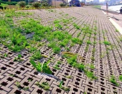

3、蜂巢式网格植草护坡:
蜂巢式网格植草护坡,是一项类似于干砌片石护坡的边坡防护技术。是在修整好的边坡坡面上拼铺正六边形混凝土框砖形成蜂巢式网格后,在网格内铺填种植土,再在砖框内栽草或种草的一项边坡防护措施。
特点:该技术所用框砖可在预制场批量生产,其受力结构合理,拼铺在边坡上能有效地分散坡面雨水径流,减缓水流速度,防止坡面冲刷,保护草皮生长。这种护坡施工简单,外观齐整,造型美观大方,具有边坡防护、绿化双重效果。
缺点:造价较高,高于浆砌片石骨架护坡,多用于填方边坡的防护,且由于草与草之间被混凝土框砖块隔离,在整体的固土效果方面效果不是很好。

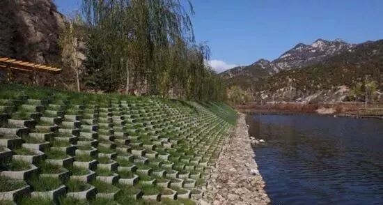

5、框格内填土植草护坡:
框格内填土植被护坡是指先在边坡上用预制框格或混凝土砌筑框格,再在框格内置土种植绿色植物。为固定客土,可与土工格室植草护坡、三维植被网护坡、浆砌片石骨架植草护坡、蜂巢式网格植草护坡结合使用。该方法造价高,一般仅在那些浅层稳定性差且难以绿化的高陡岩坡和贫瘠土坡中采用。

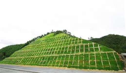

7、客土植生植物护坡:
客土植生植物护坡,是将保水剂、粘合剂、抗蒸腾剂、团粒剂、植物纤维、泥炭土、腐殖土、缓释复合肥等一类材料制成客土,经过专用机械搅拌后吹附到坡面上,形成一定厚度的客土层,然后将选好的种子同木纤维、粘合剂、保水剂、复合肥、缓释营养液经过喷薄机搅拌后喷附到坡面客土层中。
优点:可以根据地质和气候条件进行基质和种子配方,从而具有广泛的适应性,客土与坡面的结合,牢固土层的透气性和肥力好,抗旱性较好,机械化程度高,速度快,施工简淡,工期短,植被防护效果好,基本不需要养护就可维持植物的正常生长。该法适用于坡度较小的岩基坡面、风化岩及硬质土砂地,道路边坡,矿山,库区以及贫瘠土地。
缺点:要求边坡稳定、坡面冲刷轻微,边坡坡度大的地方,已经长期浸水地区均不适合。

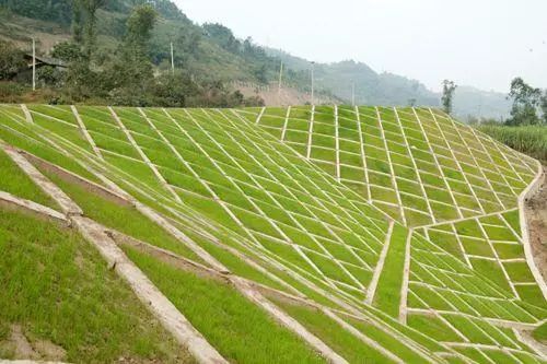

9、浆砌片石骨架植草护坡
指用浆砌片石在坡面形成框架,在框架里铺填种植土,然后铺草皮、喷播草种的一种边坡防护措施。通常做成截水型浆砌片石骨架,能减轻坡面冲刷,保护草皮生长,从而避免了人工种植草坪护坡和平铺草坪护坡的缺点。适用于边坡坡高度不高且坡度较缓的各种土质、强风化岩石边坡。
施工要点:
①、浆砌片石或砖骨架必须待路基坡面沉降稳定后进行施工,首先由测量人员按图纸要求在已整平的边坡上放线。
②、片石由下而上垂直坡面栽砌成折型或拱形骨架,砌体要稳定、密实,并按图纸要求嵌入坡面,并能发挥分格截水作用。
③、按图纸要求进行选用草皮和尺寸,草籽在格中从下向上逐排错缝铺设压实,并用木桩或竹桩固定于边坡上。
④、草坡在运输过程中用湿麻袋覆盖,以防太阳、大风和恶劣天气的损害;对新植的草皮洒水养护。)

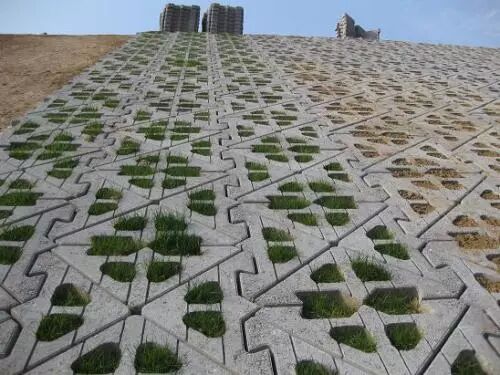

12、香根草技术:
香根草技术指由香根草与其他根系相对发达的辅助草混合配置后,按正确的规划和设计种植,再通过约60天专业化的养护管理后,很快形成高密度的地上绿篱和地下高强度生物墙体的一种综合应用技术。国内外简称为:VGT“(Vetivre Grass Technoligy)方案,其适用于土质或破碎岩层不稳定边坡,坡度较大介于200~700之间,表层土易形成冲沟和侵蚀、容易发生浅层滑坡和塌方的地方。如山区、丘陵地带开挖或填方所形成的上、下高陡边坡。
香根草技术主要材料为香根草、百喜草、百幕大草、土壤改良剂、香根草专用肥等。
特点:根系发达、高强,抗拉的抗剪强度分别为75MPa和25MPa,能防止浅层滑坡与塌方;生长速度快、拦截98%的泥沙;极耐水淹(完全淹没120天不会死亡)、固土保水能力强、抗冲刷能力强;叶面具有巨大的蒸腾作用,能尽快 排除土壤中的饱和水;无性繁殖特点,不会形成杂草;施工不受季节影响;工程造价适中,比传统浆砌石低。试验表明,香根草根系的抗拉强度较大,而且随根数(集群度)成线性增大,随根系的长度的增大而略有减小。均匀拌入香根草根系的砂质粘土的物理和力学特性有显著的变化,即土的容重变小而土的抗剪强度则有明显的增大。其根系深长绵密,最长可达5米,拉张强度大,一行行香根草能像排排钢筋般稳定斜坡、控制洪水侵蚀,效果等同于混凝土护坡,造价却只有混凝土护坡的十分之一。
缺点:地上绿篱较高、缺少草坪的景观效果;不耐阴,不能与乔木套种;只适合黄河以南的地区应用。
小记:香根草生态工程护坡效果很明显,实施工程半年就能产生明显的护坡效果,4年后生物多样性大幅增加,土壤水分和养分含量都有不同程度提高,并明显改善边坡的生态环境,且可以节省大笔的工程经费。推荐根据施工现场可以跟其他技术结合施工,效果会更好,也能起到扬长避短的效果。
