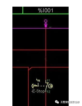

首先急停按钮接入PLC的DI点中也是以常闭点接入:
【干货】PLC程序中急停为什么要写成常开?的图1
上图就是急停按钮接入PLC中的接线图的一部分,可以看到是常闭触点的状态接入!以常闭触点接入的好处是,当急停按钮所在的线路断路了,程序中也能立马反映出来,或者说相当于急停按钮被按下去,常闭触点变成了常开触点,实现了对断线状态的监控!
