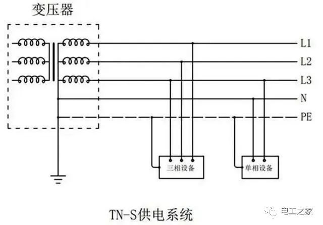

什么是TN-S系统的接地方式?
TN-S系统的接地方式如下图所示,
为什么家里的零线与地线不通呢在配电室里是通的而中途没断的图1
其电力系统中性点直接接地,中性线与保护线是分开的,通常称为三相五线制系统(三根相线A、B、C,一根中性N线和一根保护线PE),仅电力系统一点接地,用电设备的外露可导电部分接到PE线上。这种系统安全可靠,多用于环境条件比较差的场所及高压用户在低压电网中采用保护接零的系统中。
在这种系统中,自电源处将保护线PE和中性线N分开设置,且分开后也不允许再次相接,中性线N仅作为单相用电设备的回路。当电力系统正常工作时,PE线上不出现电流,因此用电设备的外露可导电部分也不出现对地电压,发生事故时容易切断电源,比较安全。

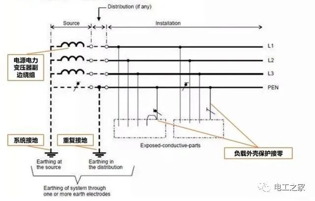

什么是TN-C系统的接地方式?
TN-C系统的接地方式如下图所示。♦
为什么家里的零线与地线不通呢在配电室里是通的而中途没断的图2
其电力系统中性点直接接地,它与TN-S系统的差别在于将N线与PE线合并成一根PEN线,通常称为三相四线制系统,目前国内多采用这种系统用于高压用户在低压电网中采用保护接零的系统中。当三相负载不平衡或仅有单相负载时,笔线上有电流通过。在一般情况下,如果开关保护装置和导线截面积选用适当,也能满足安全要求。

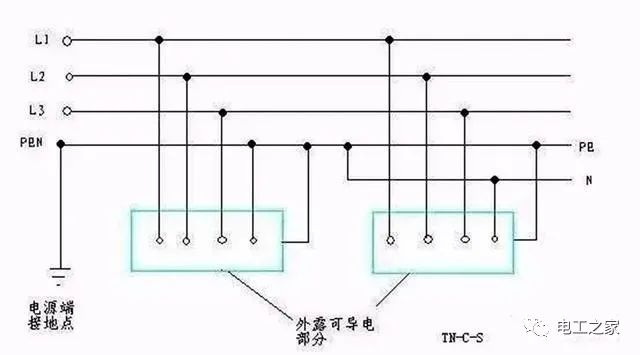

♥什么是TN-C-S系统的接地方式?
TN-C-S系统的接地方式如下图所示。
为什么家里的零线与地线不通呢在配电室里是通的而中途没断的图3
其电力系统中性点直接接地,在靠近电源侧的部分将保护线PE和中性线N合二为一,实际上接成了TN-C;而在靠近负荷侧的部分又将保护线PE和中性线N分开设置(分开后就不允许再合并),实际上接成了TN-S,故又称四线半系统。这种系统具有TN-C系统费用较少和TN-S系统比较安全的优点,而且电磁适应性较好,多用于末端环境条件比较差的场所及高压用户在低压电网中采用保护接零的系统中。
