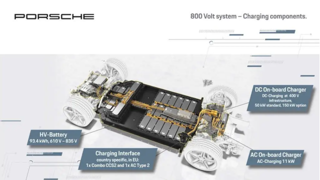

优先技术落地的保时捷800V系统

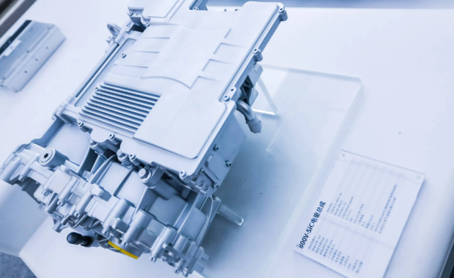

另一方面,在未来相当长时间内,IGBT与碳化硅器件会在不同额定功率和开关频率的应用场景中动态共存。四驱电驱动系统基于性价比考虑,目前前驱配置IGBT模块仍然是主流,后驱会考虑搭载碳化硅模块。

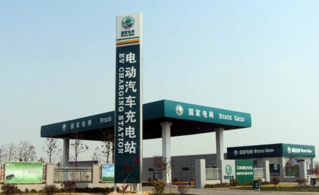

2020年前建设的充电网络正陆续开展存量改造、技术升级,新建充电网络会兼容高电压平台需求。受国标制约和市场需求影响,目前国内普遍充电功率在120kW左右。
我国投建的充电桩电压等级,从2016年之前以500V为主;到2017-2019年为750V;再到2020年以后上升到1000V。
公共快充站电压等级的提升,既要考虑当前主流车型充电需求、充电场站利用率,还要考虑未来车型发展方向和功率发展趋势。
目前800V车型保有量少,单独建大功率充电站点利用率会比较低。行业内普遍按照大功率充电+普通快充的高低搭配组合,来满足全车型的充电需求。
将存量充电场站的常规充电桩逐步改造升级为大功率充电桩,结合功率智能柔性分配技术,能兼顾现在需求和未来发展,并提升场站功率池利用率与运营经济性。

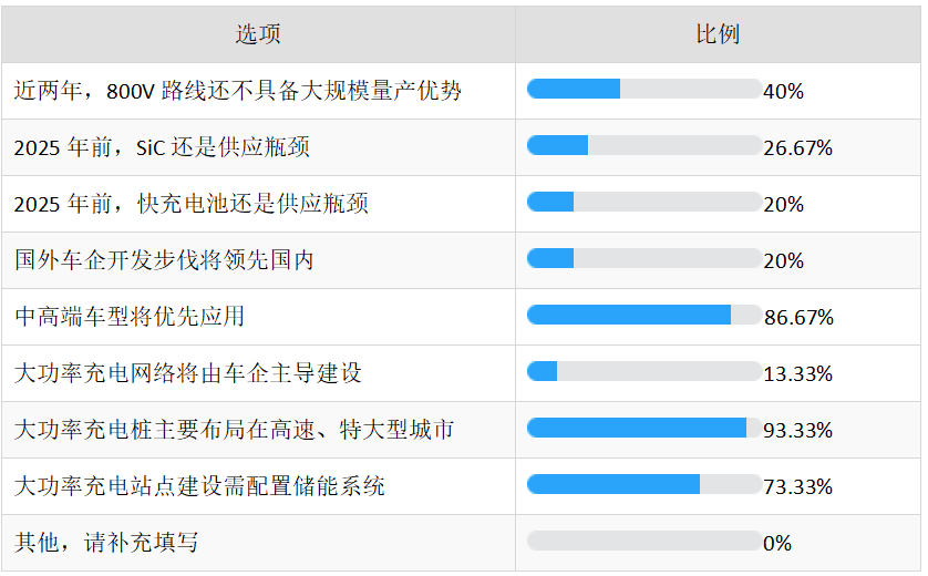

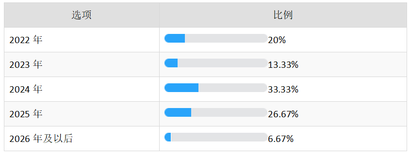

本次研讨会还对部分问题如新能源汽车800V车型大规模上市时间表、影响新能源汽车向800V迈进的核心问题、800V车型成本增量,以及大功率充电网络发展方向等问题进行了调研:
60%的人认为,800V车型将在2024-2025年期间大规模上市;

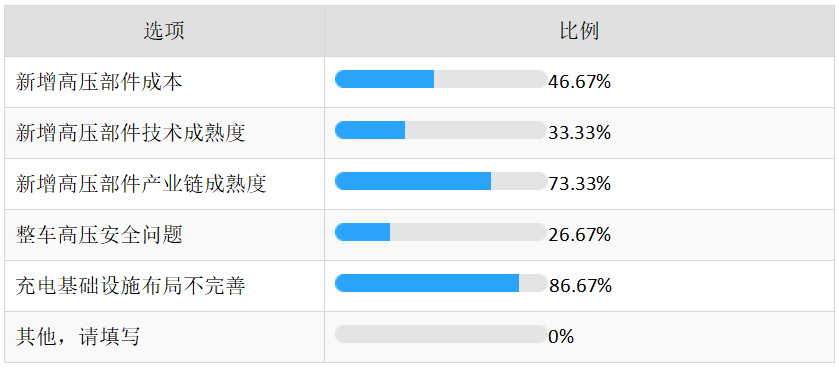

对于新能源汽车向800V迈进,最核心的问题是新增高压部件产业链的成熟度,其次是充电基建不完善和高压部件新增成本;

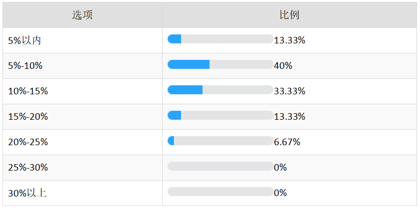

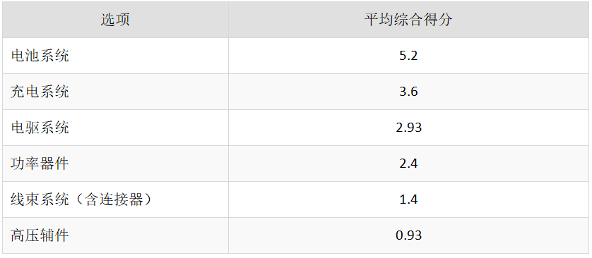

现阶段开发800V,有关车端新增高压部件成本,73%以上的人认为增幅在5-15%之间,增幅最大的是电池系统,其次是充电系统和电驱系统;
目前对800V车型、大功率充电网络的发展趋势已形成三大共识:
大功率充电桩将主要布局在高速/特大型城市(93.33%)
中高端车型将优先应用800V(86.67%)
大功率充电站建设将需要配置储能系统(73.33%)
