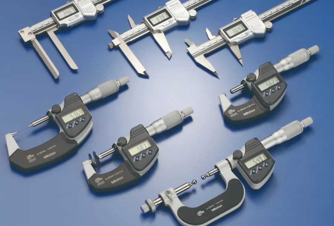

标准的千分尺或卡尺等测量工具,是测量工件平面及平行特征或内/外径的常用“利器”。
但遇到测量复杂形状的工件时,如曲面或狭窄的沟槽等,标准的通用量具可能就难以到达准确的测量位置,选择专用的非标量具则相对更简便、更经济。

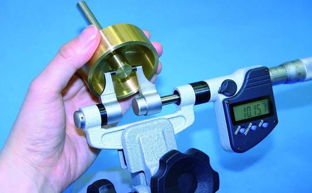

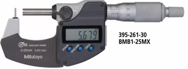

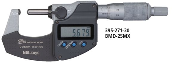

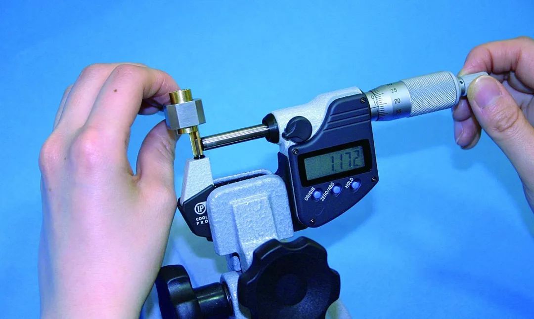

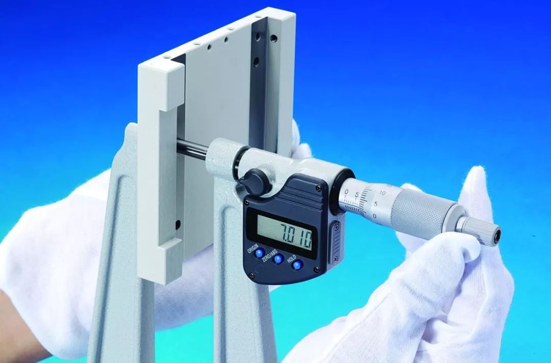

管壁厚度的测量
15招专门对付复杂形状的工件:图说非标量具的测量的图2

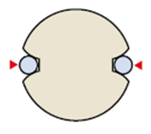

15招专门对付复杂形状的工件:图说非标量具的测量的图3建议使用  壁厚千分尺
15招专门对付复杂形状的工件:图说非标量具的测量的图4
15招专门对付复杂形状的工件:图说非标量具的测量的图5
理由:圆柱型测砧可深入管材内进行壁厚测量。

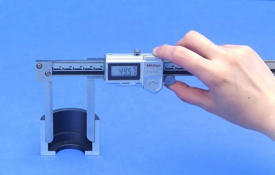

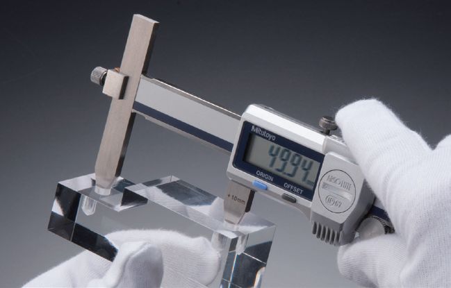

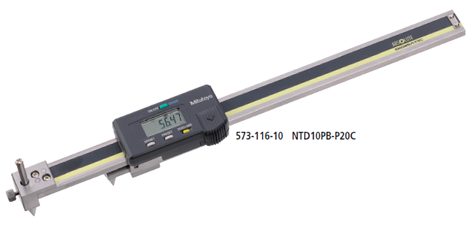

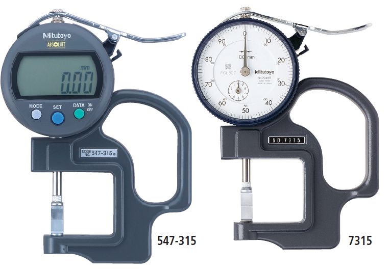

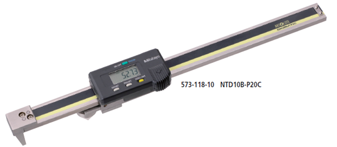

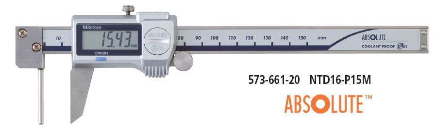

15招专门对付复杂形状的工件:图说非标量具的测量的图6建议使用  管壁厚度卡尺
15招专门对付复杂形状的工件:图说非标量具的测量的图715招专门对付复杂形状的工件:图说非标量具的测量的图8
理由:主尺的量爪为圆柱型,可准确测量管壁厚度。

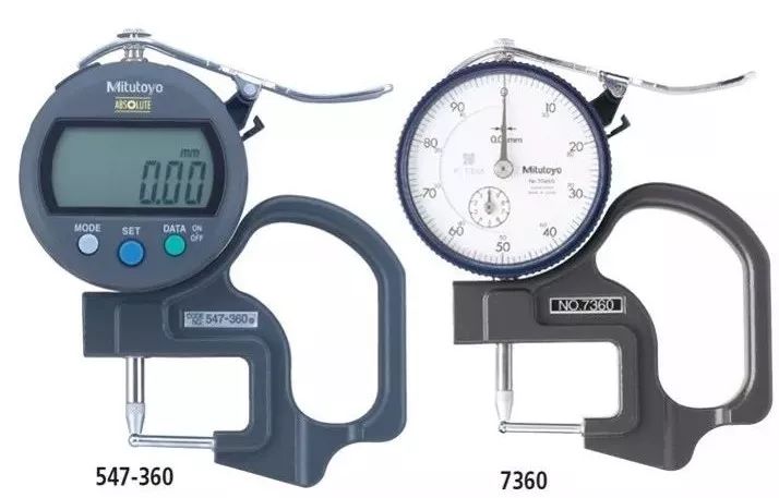

15招专门对付复杂形状的工件:图说非标量具的测量的图9建议使用  管材厚度表
15招专门对付复杂形状的工件:图说非标量具的测量的图10
理由:测砧呈90°角,可测量管壁厚度或弯板厚度。

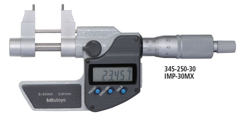

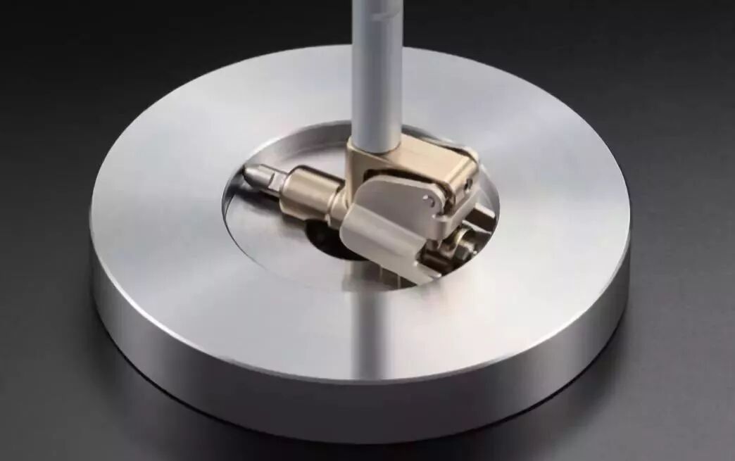

管内径的测量
15招专门对付复杂形状的工件:图说非标量具的测量的图11

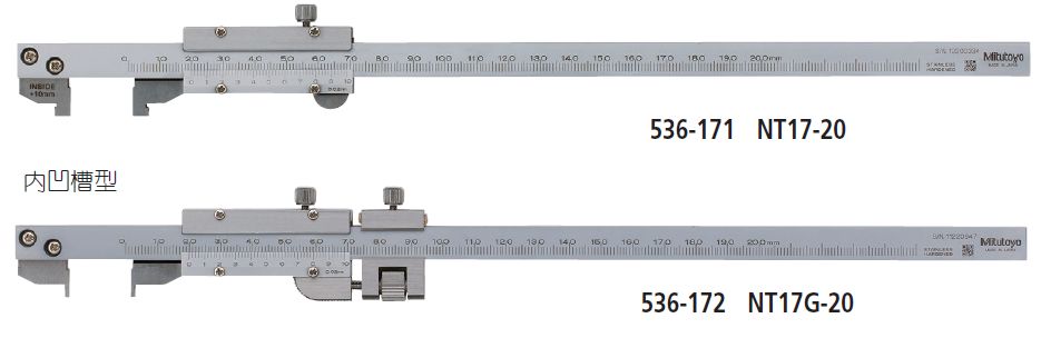

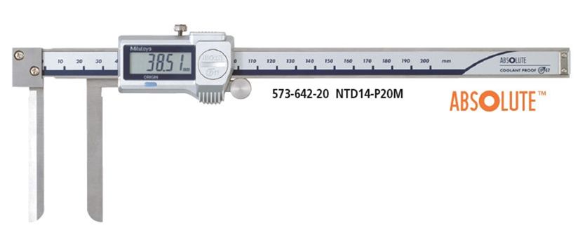

15招专门对付复杂形状的工件:图说非标量具的测量的图12建议使用  内径卡尺
15招专门对付复杂形状的工件:图说非标量具的测量的图13
15招专门对付复杂形状的工件:图说非标量具的测量的图14
理由:量爪为刀刃型,用于测量难以测量的内侧位置。同系列量爪还有尖爪型和内凹槽型。

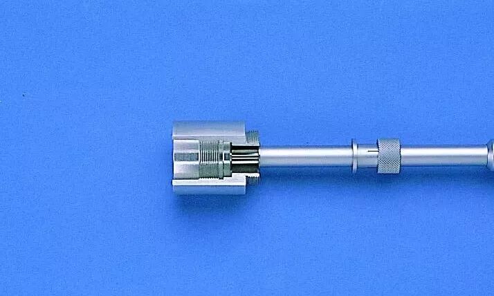

15招专门对付复杂形状的工件:图说非标量具的测量的图18建议使用  内径表
15招专门对付复杂形状的工件:图说非标量具的测量的图19
理由:可测量内孔底面的直径,接上延长杆则可测量深孔内径。

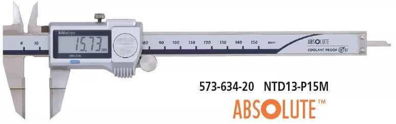

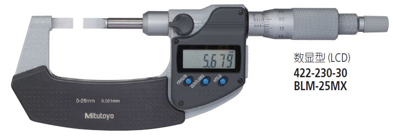

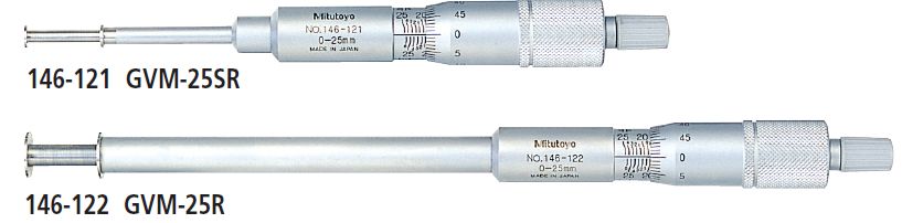

沟槽直径的测量
15招专门对付复杂形状的工件:图说非标量具的测量的图20

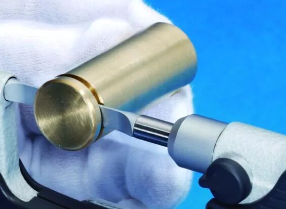

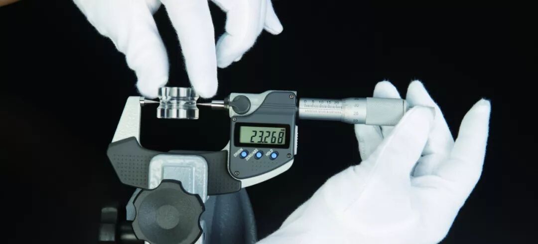

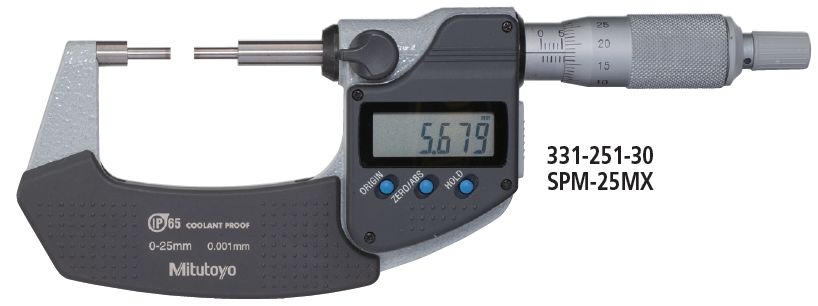

15招专门对付复杂形状的工件:图说非标量具的测量的图21建议使用 薄片型千分尺 :
15招专门对付复杂形状的工件:图说非标量具的测量的图22
15招专门对付复杂形状的工件:图说非标量具的测量的图23
理由:测量面为薄片型,可简单、准确测量窄槽直径。

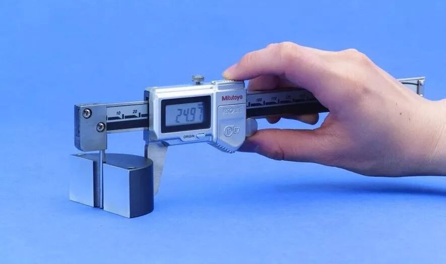

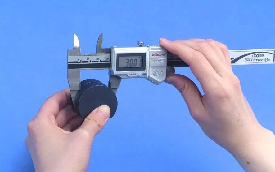

15招专门对付复杂形状的工件:图说非标量具的测量的图24建议使用 薄片卡尺 :
15招专门对付复杂形状的工件:图说非标量具的测量的图25
15招专门对付复杂形状的工件:图说非标量具的测量的图26
理由:量爪前端为薄片形,可轻松到达窄槽的测量位置完成测量。

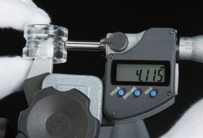

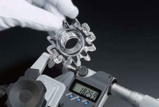

带有凹槽的内径测量
15招专门对付复杂形状的工件:图说非标量具的测量的图29
15招专门对付复杂形状的工件:图说非标量具的测量的图30建议使用  凹槽千分尺
15招专门对付复杂形状的工件:图说非标量具的测量的图31
15招专门对付复杂形状的工件:图说非标量具的测量的图32
理由:带有凸缘的测微螺杆和测砧,可测量凹槽内径和管材内凹槽深度和位置关系。

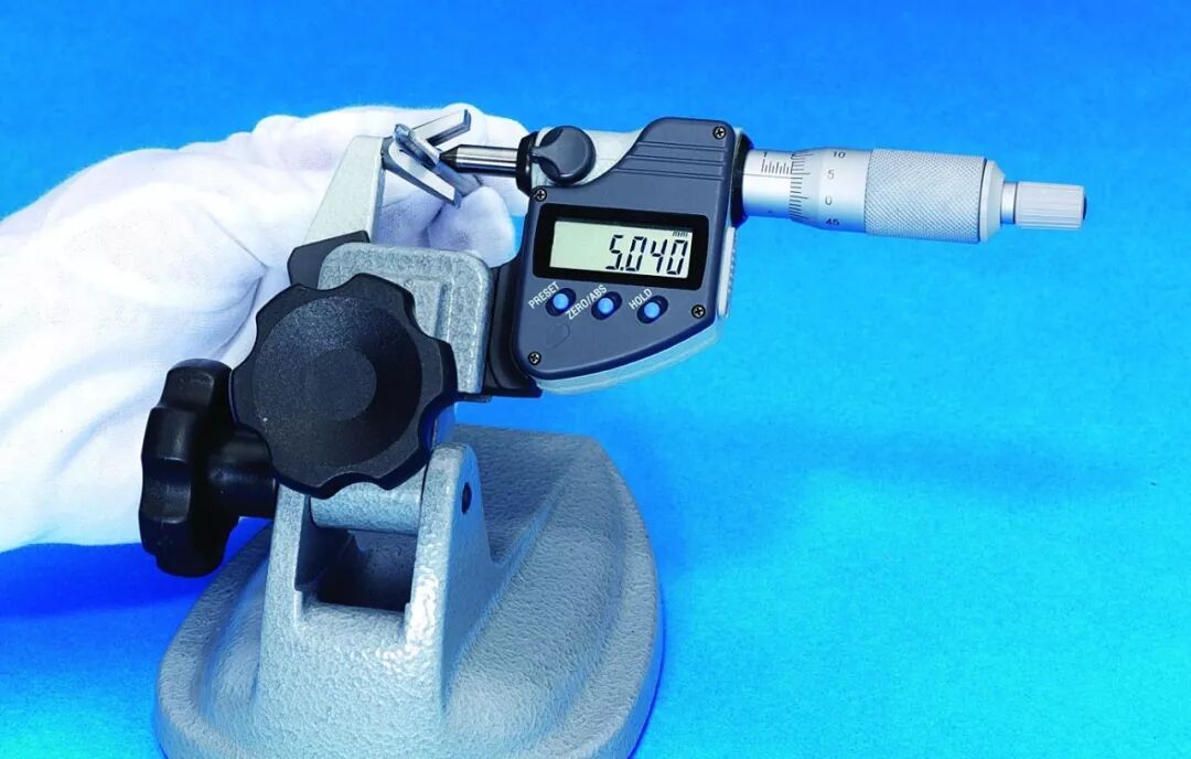

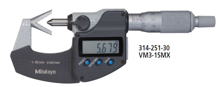

15招专门对付复杂形状的工件:图说非标量具的测量的图41建议使用  V型测砧千分尺 :
15招专门对付复杂形状的工件:图说非标量具的测量的图42
15招专门对付复杂形状的工件:图说非标量具的测量的图43
理由:V型测砧适用于测量奇数槽的丝锥、铰刀、铣刀的外径,可使用单针测量中径。

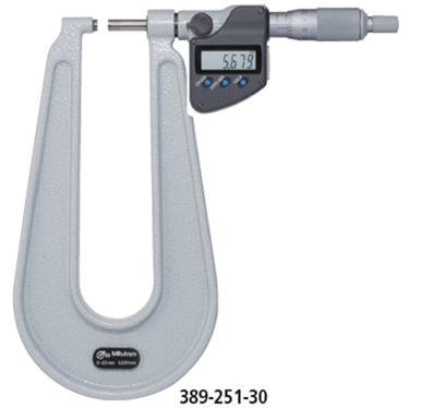

板材中心厚度的测量
15招专门对付复杂形状的工件:图说非标量具的测量的图44
15招专门对付复杂形状的工件:图说非标量具的测量的图45建议使用  板厚千分尺 :
15招专门对付复杂形状的工件:图说非标量具的测量的图46
15招专门对付复杂形状的工件:图说非标量具的测量的图47
理由:超大尺架可轻松测量板材厚度。

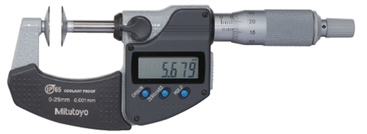

公法线长度的测量
15招专门对付复杂形状的工件:图说非标量具的测量的图48
15招专门对付复杂形状的工件:图说非标量具的测量的图49建议使用  盘型千分尺
15招专门对付复杂形状的工件:图说非标量具的测量的图50
15招专门对付复杂形状的工件:图说非标量具的测量的图51
理由:盘型测砧可深入齿根根部,适用于测量直齿圆柱齿轮和斜齿轮的齿根切线方向长度。

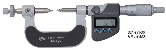

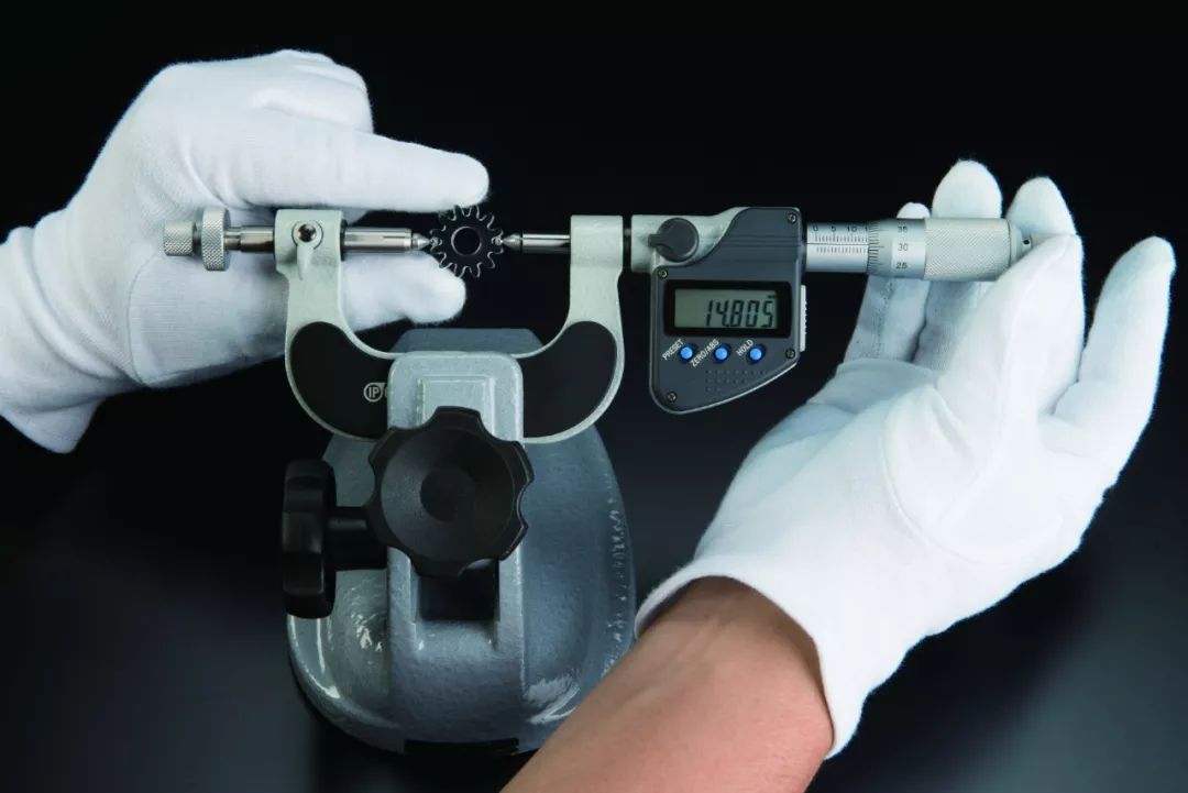

齿轮滚珠的直径测量
15招专门对付复杂形状的工件:图说非标量具的测量的图52
15招专门对付复杂形状的工件:图说非标量具的测量的图53建议使用  齿轮外径千分尺 :
15招专门对付复杂形状的工件:图说非标量具的测量的图54
15招专门对付复杂形状的工件:图说非标量具的测量的图55
理由:可选择不同的可更换球型测砧 — 测微螺杆测量面型,可测量不同模数的齿轮 (0.5 - 5.25)。

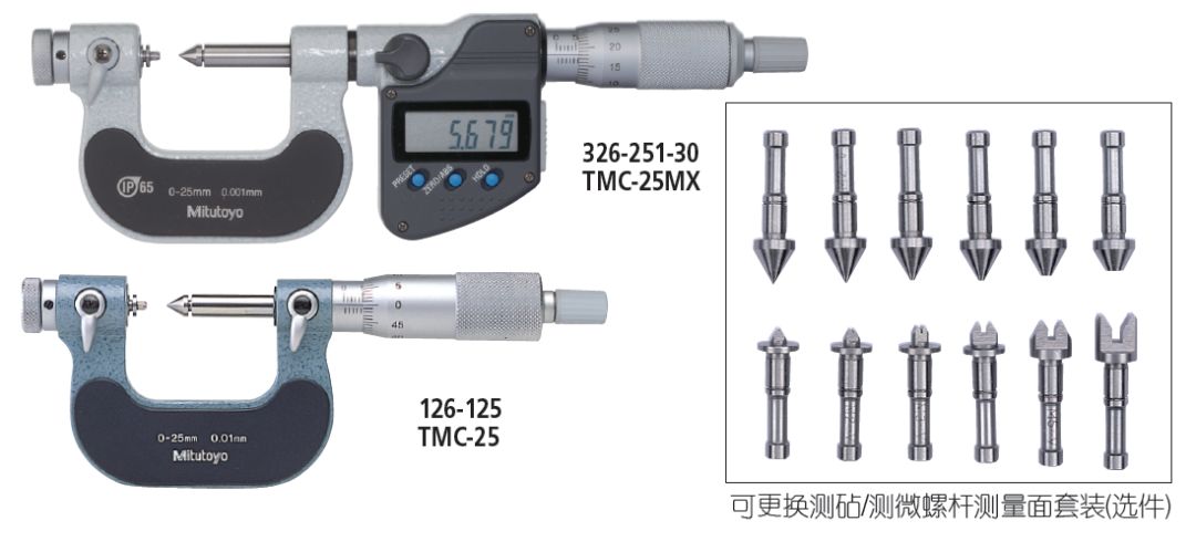

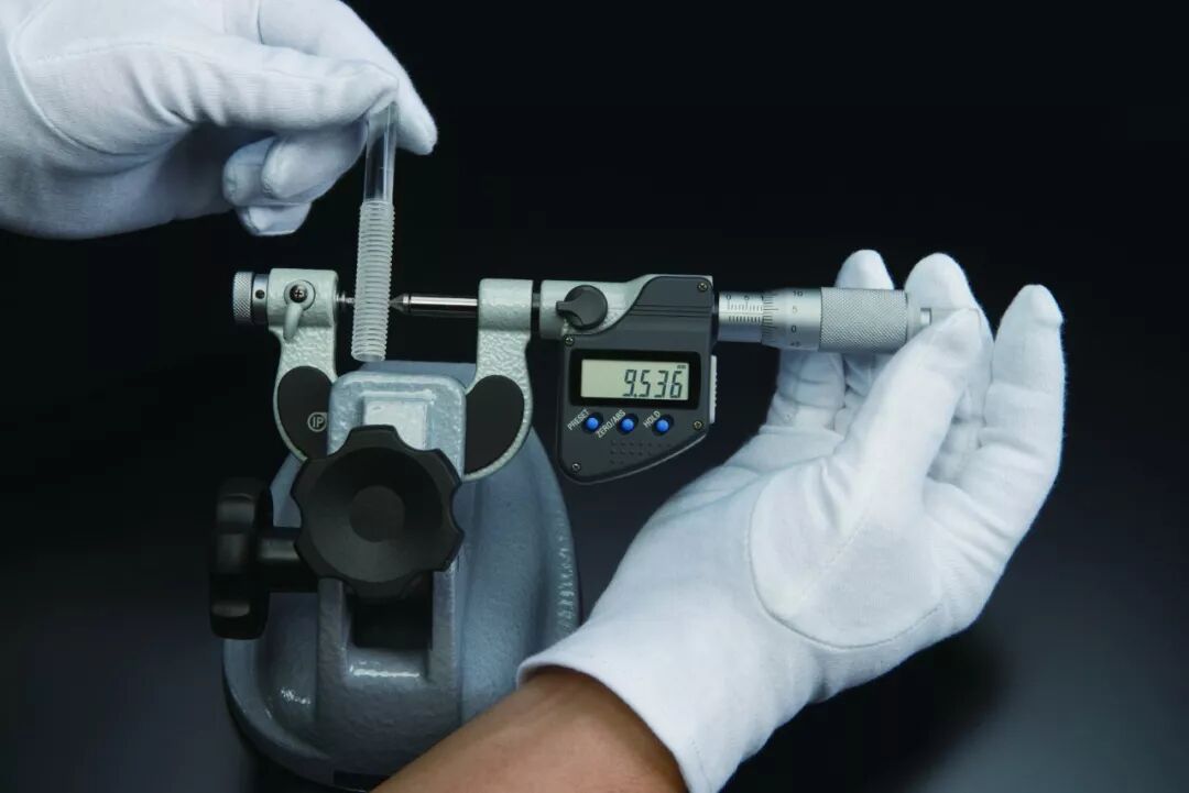

螺纹有效直径的测量
15招专门对付复杂形状的工件:图说非标量具的测量的图56

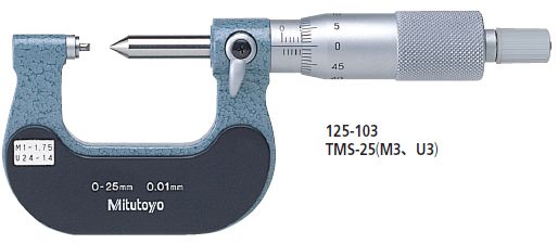

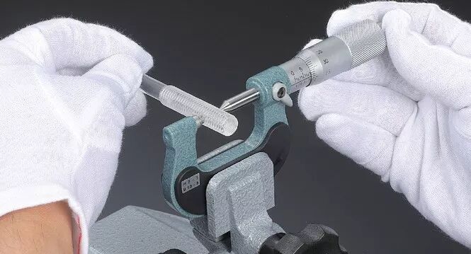

15招专门对付复杂形状的工件:图说非标量具的测量的图57建议使用  螺纹千分尺
15招专门对付复杂形状的工件:图说非标量具的测量的图58
15招专门对付复杂形状的工件:图说非标量具的测量的图59
理由:固定测砧可测量60°螺纹。直接读取螺纹的有效直径,无需计算。
15招专门对付复杂形状的工件:图说非标量具的测量的图60建议使用 可更换测砧的螺纹千分尺
15招专门对付复杂形状的工件:图说非标量具的测量的图61
15招专门对付复杂形状的工件:图说非标量具的测量的图62
理由:选配可更换测砧/测微螺杆测量面,对应不同螺纹的测量。直接读取螺纹的有效直径,无需计算。

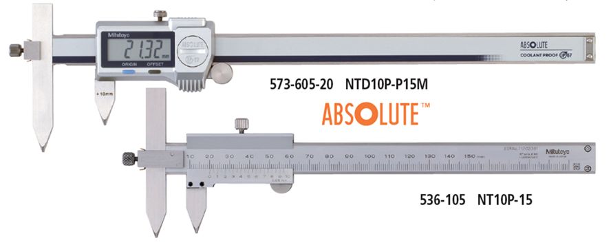

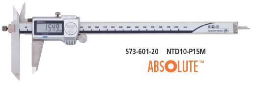

孔心距的测量
15招专门对付复杂形状的工件:图说非标量具的测量的图63
15招专门对付复杂形状的工件:图说非标量具的测量的图64建议使用 偏置中心线卡尺 :
15招专门对付复杂形状的工件:图说非标量具的测量的图65
15招专门对付复杂形状的工件:图说非标量具的测量的图66
理由:带有偏置值设置功能,可直接对间距测量值进行读数。
15招专门对付复杂形状的工件:图说非标量具的测量的图67建议使用 中心-中心型背置量爪型偏置卡尺
15招专门对付复杂形状的工件:图说非标量具的测量的图68
15招专门对付复杂形状的工件:图说非标量具的测量的图69

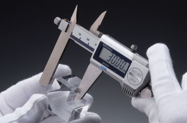

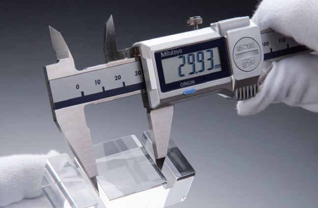

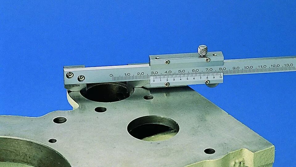

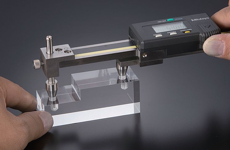

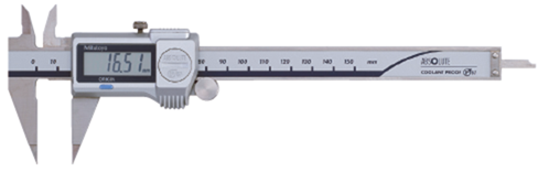

不规则狭窄部位的尺寸测量
15招专门对付复杂形状的工件:图说非标量具的测量的图74
15招专门对付复杂形状的工件:图说非标量具的测量的图75建议使用  尖爪卡尺
15招专门对付复杂形状的工件:图说非标量具的测量的图76
15招专门对付复杂形状的工件:图说非标量具的测量的图77
理由:尖爪型量爪可深入非常小的凹槽或轨道,轻松实现外径、内径、深度和段差等测量。

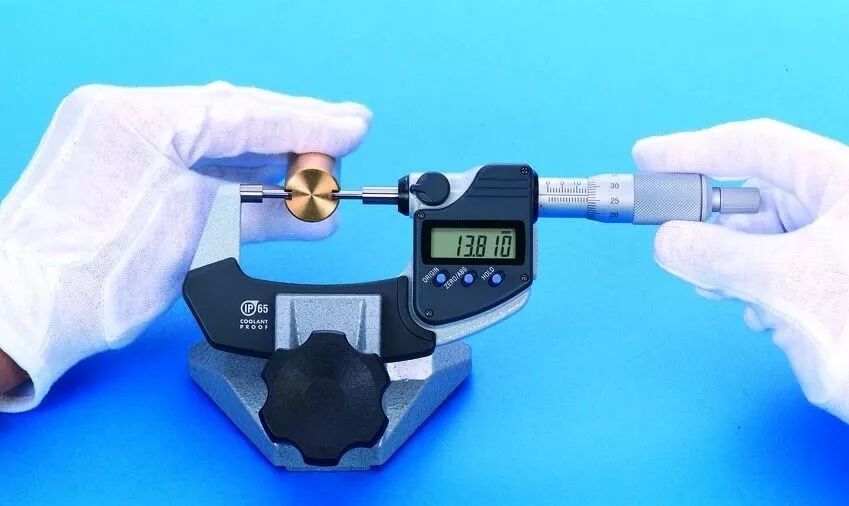

狭窄部位的厚度测量

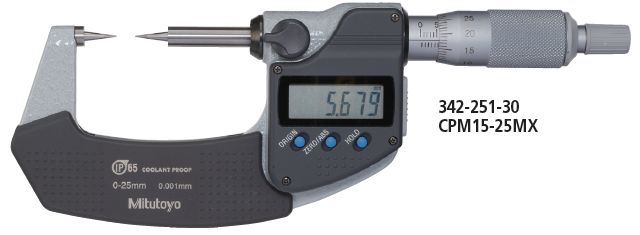

15招专门对付复杂形状的工件:图说非标量具的测量的图78
15招专门对付复杂形状的工件:图说非标量具的测量的图79建议使用  尖爪千分尺 :
15招专门对付复杂形状的工件:图说非标量具的测量的图80
15招专门对付复杂形状的工件:图说非标量具的测量的图81
理由:测砧尖端半径约为0.3mm,可用于测量钻孔、小凹槽、键沟等难以测量的壁厚尺寸。

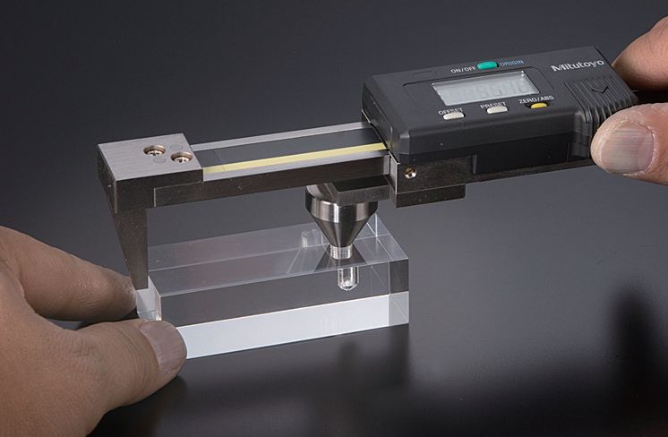

段差部位的尺寸测量
15招专门对付复杂形状的工件:图说非标量具的测量的图82
15招专门对付复杂形状的工件:图说非标量具的测量的图83建议使用  偏置卡尺
15招专门对付复杂形状的工件:图说非标量具的测量的图84
15招专门对付复杂形状的工件:图说非标量具的测量的图85
理由:高度差的量爪设计,适合用于测量阶差断面和难以测量的工件尺寸。
