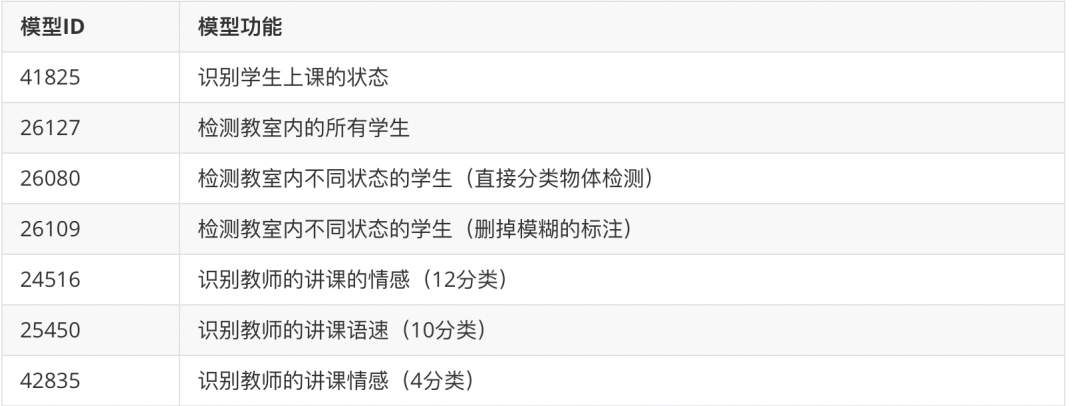

EasyDL平台模型
EasyDL平台的快速训练和快速上线是目前人工智能开发进程中的一大亮点,能够作为项目中的一个在线API进行快速调用。但是在线调用非常受网速限制,对于图片这种体积较大的文件则更加耗时,在实时性方面有待提高。但是本地部署需要企业帐号,对于一部分开发者来说无法实现。如果能将模型下载到本地进行类似SDK的方式调用,将会更好。

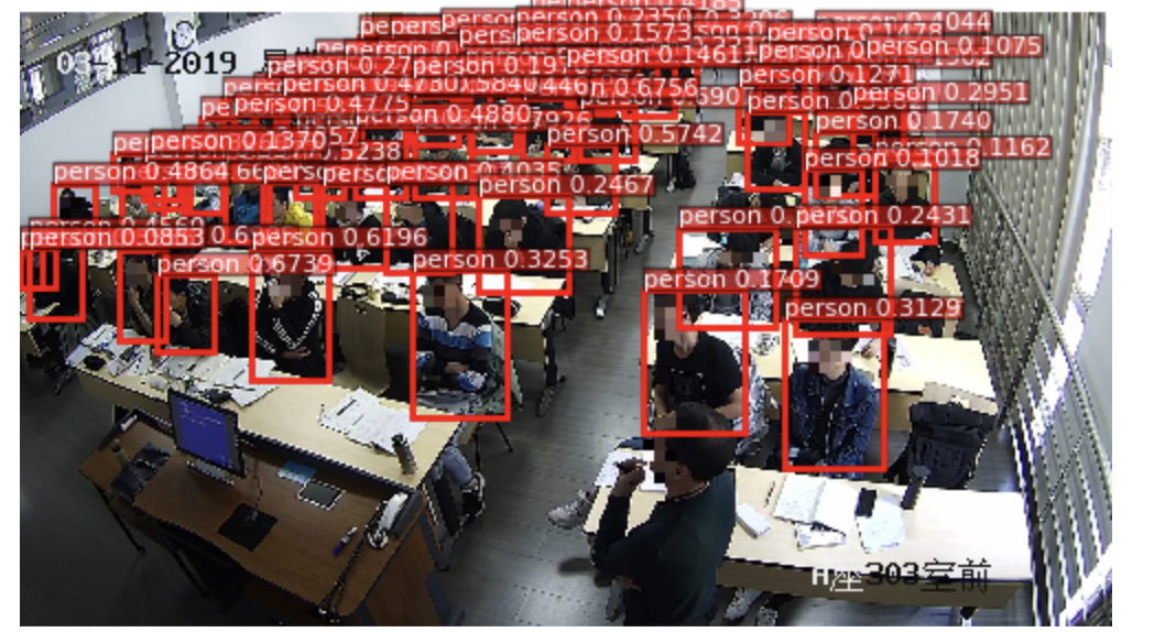

YOLOv3目标检测
项目中教室内学生的位置检测以及人数统计使用Paddle模型库中的YOLOv3模型

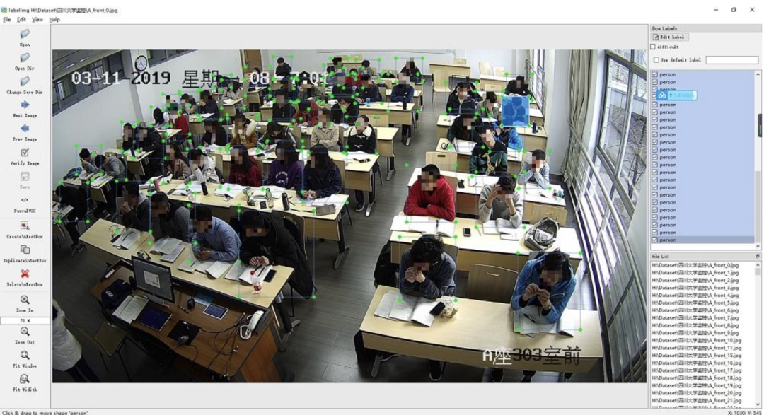

数据集
采用我校教务处提供的一周(5天)教学视频为基础,每天视频时长14小时(8:00——22:00,有前后两个摄像头),每隔10分钟截取一张图片,一共289张图片,进行人为手工标准(EasyDL平台上也有相同模型)

训练
在本机上以batch_size=2,一共训练20000轮

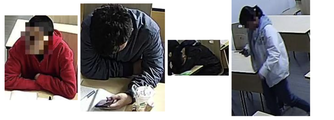

在目标检测将学生位置识别出来之后,将这些学生图像单独抠出来放入到图像分类模型中进行分类,分为:正常听课、看手机、睡觉、站立,采用Paddle模型库中的ResNet模型,56层
数据集

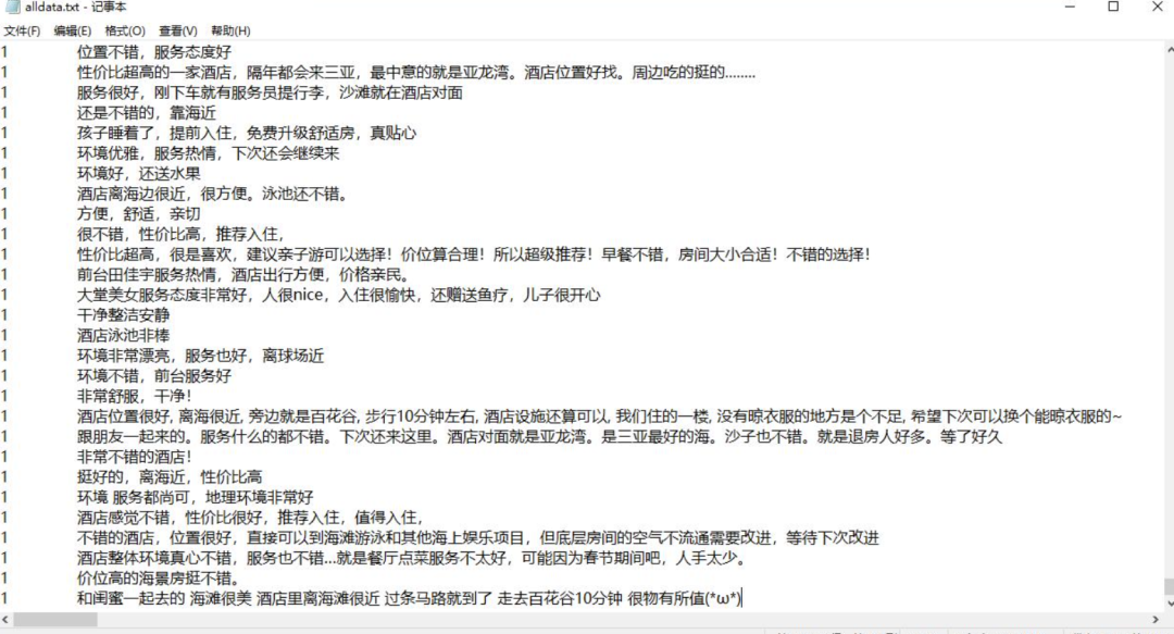

在上一步目标检测标注完的数据集基础上,将所有学生抠出来保存成单独的图片,进行分类,一共正常:2431张,看手机:1149张,睡觉:189张,站立:56张
为了不让数据样本偏差太大,随机抽取比较平衡的数据量:正常:300张,看手机:300张,睡觉:189张,站立:56张
智慧课堂实时监测系统的图4
训练
以batch_size=8,进行100轮的训练
top1 acc=0.7

从互联网中查找在课堂场景中的语言文本,分为积极、消极两类
智慧课堂实时监测系统的图5

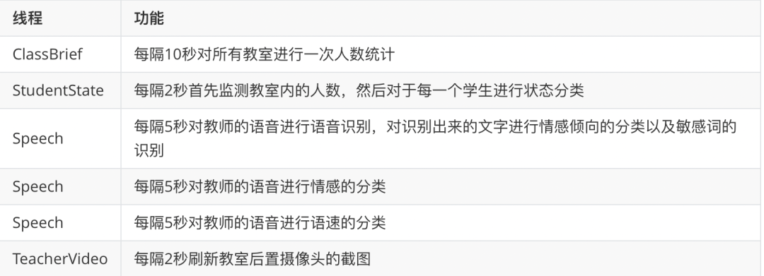

实时监测线程
本项目中的所有监测功能均采用线程的方式进行识别
对于GPU的调用、UI的刷新都用线程锁进行控制

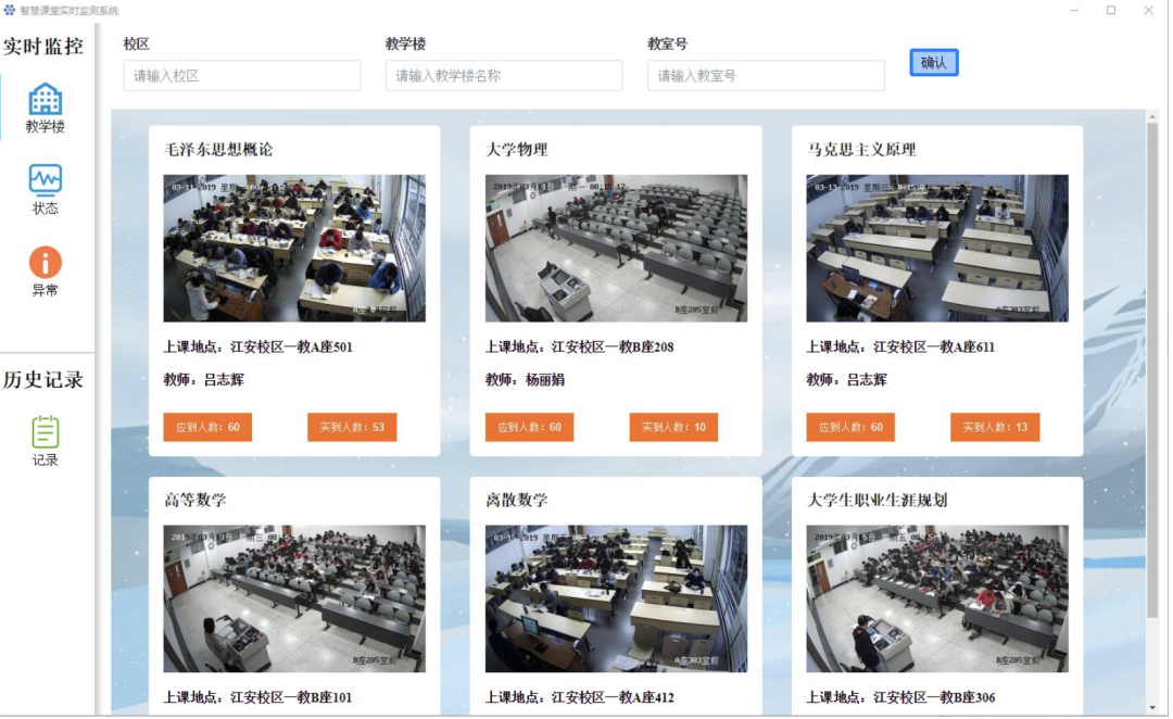

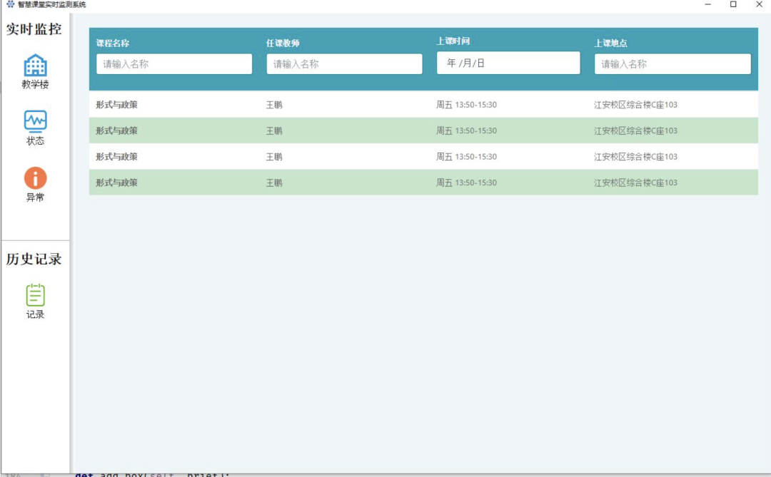

总监控界面
总监控页显示了对于所有教室的统筹监控,显示该课堂的基本信息以及教室内的学生人数
智慧课堂实时监测系统的图7

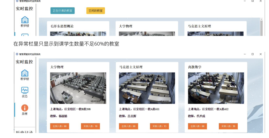

用户可以在教学楼栏里按照校区、教学楼、楼层进行筛选
在状态栏里可以根据该教室是上课还是下课进行筛选
智慧课堂实时监测系统的图8

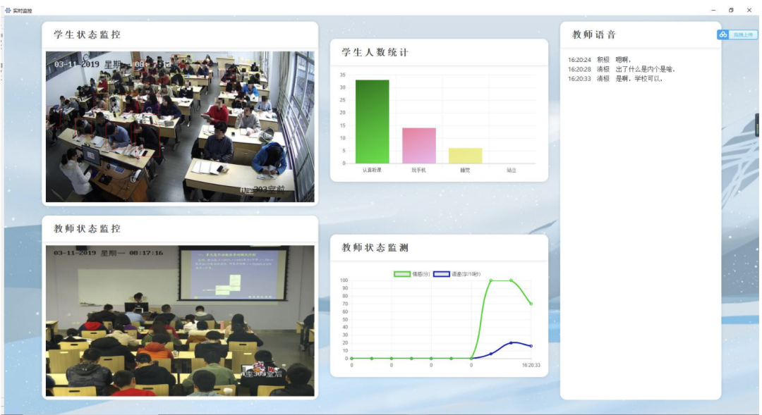

实时监控界面
智慧课堂实时监测系统的图9
在本页面中首先展示教室内学生状态的检测,对于玩手机的学生以用红色圈出,睡觉的学生用黄色圈出,站立的学生用蓝色圈出,同时描绘柱状图
下面展示教师的监控视频,检测教师的语速、情感,用折线图显示
右边显示识别出来的教师语音,有情感分析和敏感词识别

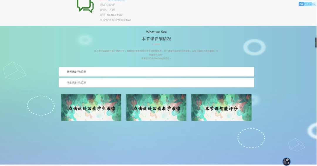

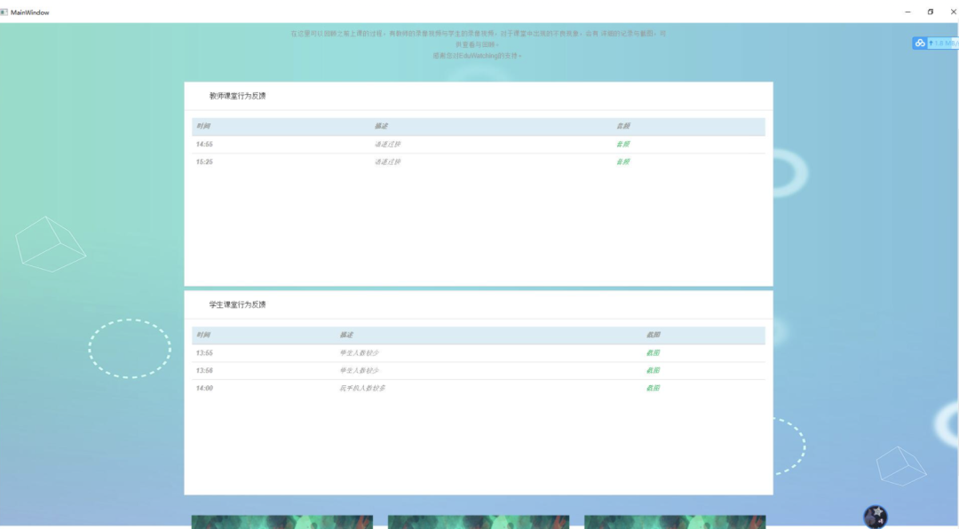

课程回看
在这里可以看到对于一堂课中教师、学生出现的异常状态的记录
该功能由于帐号管理问题,未开发完全
智慧课堂实时监测系统的图11
智慧课堂实时监测系统的图12
