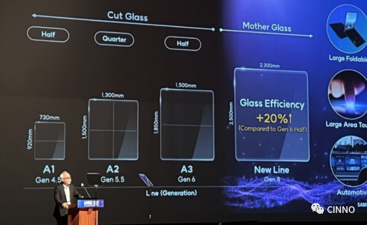

IT用第八代OLED是利用比现有的第六代OLED更大的玻璃基板的技术,针对平板电脑和笔记本电脑等市场。玻璃基板尺寸变大可以提高经济性。崔周善社长表示:“IT用的第八代OLED将从2024年开始量产。”虽然没有公开具体的投资规模,但以投入第8代玻璃基板标准,以每月15K的规模优先投资的可能性很大。如能稳定地满足客户需求,预计后续将增加每月 15K 的投资。

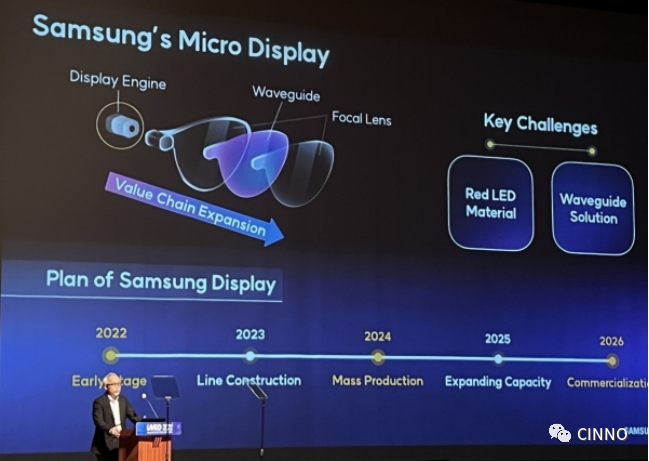

24日,三星显示社长崔周善在釜山BEXCO举行的IMID 2022主题演讲中表示:“Micro Display将于2024年量产”

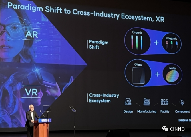

Micro Display是尺寸为一吋左右的显示器,可用于增强现实(AR)和虚拟现实(VR)的元宇宙设备中。将有机发光二极管 (OLED) 放在硅基板上,即可形成OLEDoS(硅基OLED),将发光二极管 (LED) 放在硅基板上,则形成LEDoS(硅基LED)。
崔社长强调:“在Micro Display中,显示产业范式的转变将尤为明显。”在半导体中使用的硅基板上搭载显示屏,将显示屏产生的光发送回用户眼前的波导(光波)是一种光学技术。在此过程中,很可能形成与以前完全不同的供应链。

崔周善社长强调,在Micro Display方面,显示范式的转变将尤为明显。半导体用硅基板和光学技术用于显示制造领域。

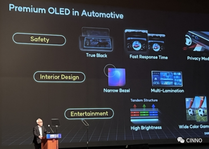

崔社长暗示,三星显示也将在汽车用OLED上应用将发光层堆叠成2层的“Two Stack Tandem”(双堆栈串联)结构。三星显示至今为止只生产Single Stack产品。在汽车用OLED领域,LG显示很早就量产了双堆栈串联式OLED,引领了市场。

崔周善社长暗示,三星显示也将在汽车用OLED上应用双堆栈串联结构

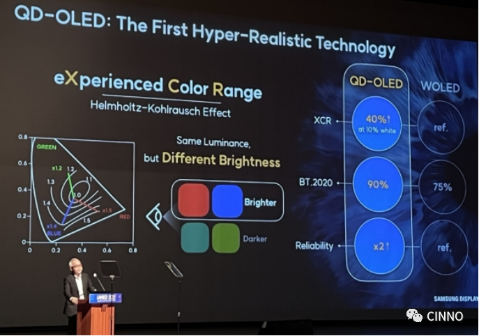

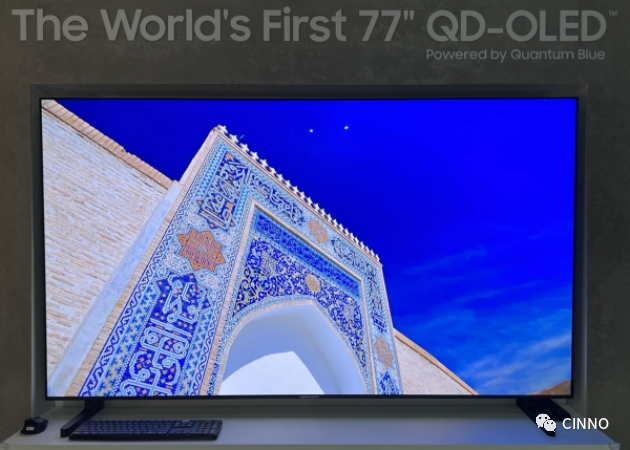

崔周善社长称:“明年QD-OLED将创造另一个里程碑。”三星显示当天首次展出了77吋的QD-OLED。明年,在55 吋和 65 吋的QD-OLED电视阵容基础上将新增77 吋QD-OLED 系列中。他还强调了QD-OLED比LG的W-OLED在“体感亮度”(XCR:eXperienced Color Range)等方面表现优异的内容。目前,三星显示正在开发一种可以去除QD-OLED上的两个玻璃基板之一,以及将内部发光效率较低的蓝色荧光材料转换为磷光或热活性延迟荧光(TADF)材料的技术。

崔周善社长表示:“三星显示的QD- OLED在'体感亮度'(XCR:eXperienced Color Range)等方面比LG显示的W-OLED更出色。”

三星显示表示,明年在电视用量子点(QD)-有机发光二极管(OLED)阵容上将新增77吋(4K)产品
