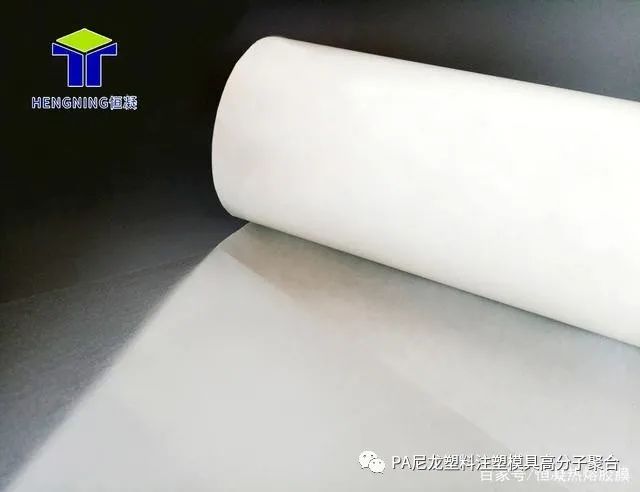

PA热熔胶膜,PA,也许乍一听不明白是什么东西,但是要是说到了它的其它名字,你也许就觉得熟悉多了。
PA的化学名称为聚酰胺(Polyamide),PA是Polyamide的简写。如果还是不熟悉的话,那么说到这个它广为人知的名字你就一定知道了,那就是“尼龙(Nylon)”,没错!聚酰胺(PA)的俗称就是“尼龙”。在纺织领域,聚酰胺(PA)还有另一个被人熟知的名字,叫做“锦纶“。说了这些,你现在对PA是不是熟悉多了。
认识了解PA热熔胶膜!!!的图1
作为热塑性树脂的聚酰胺(PA),也可以作为热熔胶膜的一种基本原料来使用,PA热熔胶膜是以聚酰胺为主要原料制造的热熔胶膜产品。聚酰胺(Polyamide,PA),是由羧酸和胺类生成的分子主链上含有酰胺基(—CONH—)重复结构单元的线性热塑性聚合物,酰胺基团上的氢原子可与被粘物(皮革或纤维织物)上的氢原子形成氢键,因而可以形成粘接。
由于聚酰胺一般具有较高的熔点,所以PA热熔胶膜的耐高温性能也是比较优异的,但是使用温度也要高于常规的热熔胶膜品质,一般在140℃-160℃之间。除此之外,PA热熔胶膜的耐化学腐蚀性能也是比较突出的,所以PA热熔胶膜的耐干洗性能和耐水洗性能都是比较突出的,也常常被用于一些耐溶剂的场合使用。
PA热熔胶膜最大问题就是耐低温性能欠佳,可以说是热熔胶膜品种中,耐低温性能最差的一类产品。如果不加以改性,PA热熔胶膜在低温环境下往往会变脆,其抗弯曲能力会变差,胶层也会在外力的作用下被折断,使胶层失去连续性,影响最终产品的使用特性。也是因为这个原因,我们一般不推荐普通的PA热熔胶膜被用于柔性材料的粘接,特别是需要在低温环境下使用的柔性材料,不适合使用普通PA热熔胶膜来粘接。
在应用领域方面,PA热熔胶膜通常适用于皮革、织物、塑料、金属等材料的粘接,耐干洗、水洗性能较好。所以,如果您对材料有这些方面的需求,您可以尝试使用PA热熔胶膜。
