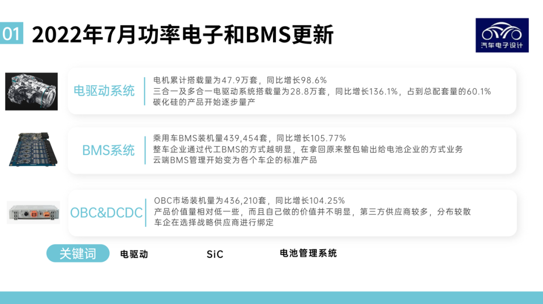

不知不觉马上暑假过完,9月(期待已久的开学)就要来了。这里对8月份的电驱动系统、功率电子和电池管理系统的市场,做一个系统性的回顾。

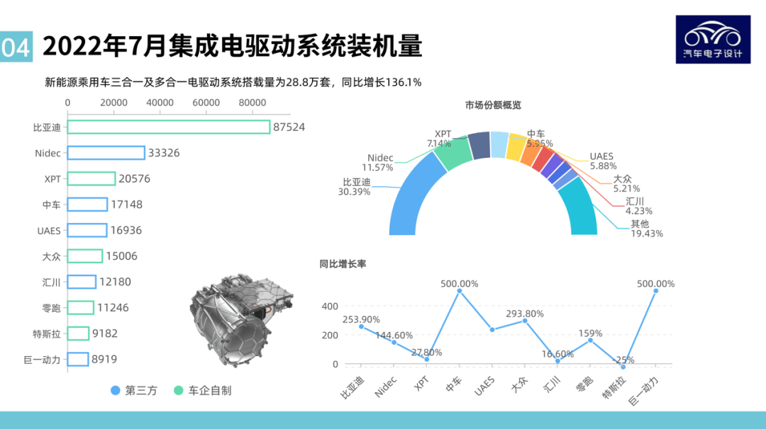

乘用车电机累计搭载量为47.9万套,同比增长98.6%。新能源乘用车三合一及多合一电驱动系统搭载量为28.8万套,同比增长136.1%,占到总配套量的60.1%,碳化硅的产品开始逐步上量。

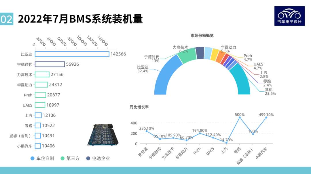

乘用车BMS装机量439,454套,同比增长105.77%,整车企业通过代工BMS的方式越明显,在拿回原来整包输出给电池企业的方式业务,云端BMS管理开始变为各个车企的标准产品。
OBC市场装机量为436,210套,同比增长104.25%。这个产品价值量相对低一些,而且自己做的价值并不明显,这使得第三方供应商较多,分布较散,车企在选择战略供应商进行绑定。
图解新能源|电驱动系统&功率电子和电池管理系统月度回顾的图1
▲图1.新能源系统部件月度概览

在下面这张图2里面,BMS装机量还是比较清楚的:力高、华霆是和电池企业紧密连接的情况下去推进装车。再加上Preh和UAES,前10名里没有零部件企业的位置了。
图解新能源|电驱动系统&功率电子和电池管理系统月度回顾的图3
▲图2.电池管理系统

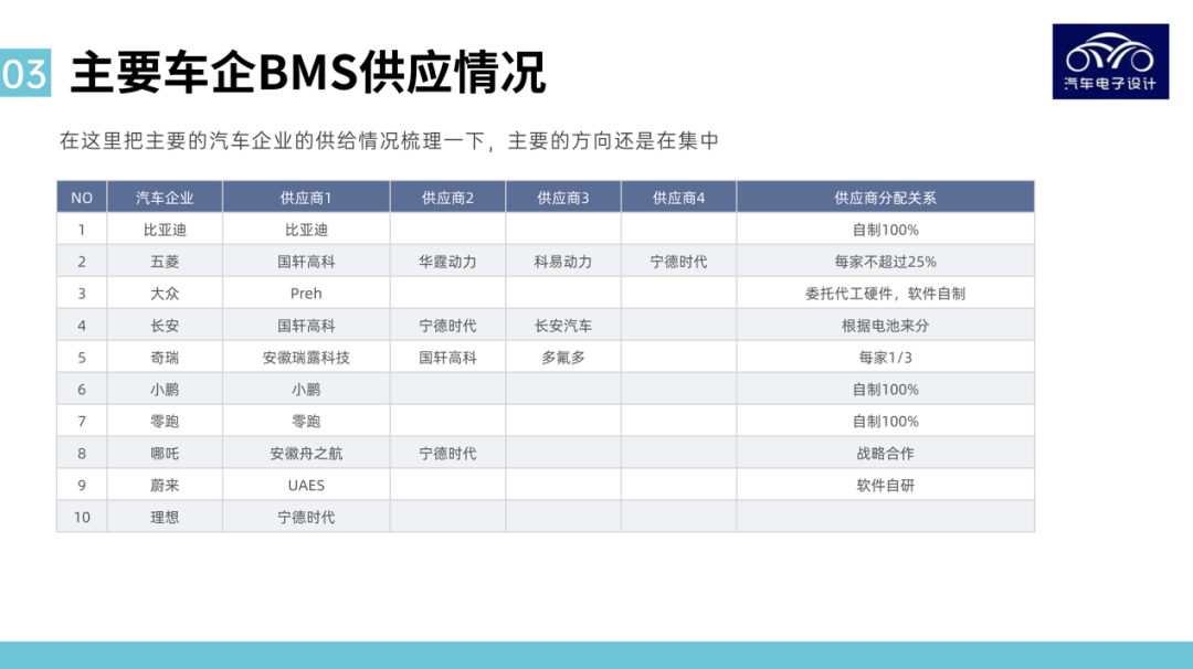

由于电池管理系统直接和后续云端数据管理,我们发现除了A00级车辆还是打包以外,从A级车辆的整体设计和制造,开始走入电子代工方式。
图解新能源|电驱动系统&功率电子和电池管理系统月度回顾的图4
▲图3.电池管理系统的自主开发

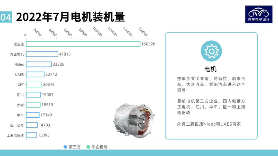

电机是比较容易做的,随着扁线工艺和油冷设计的普及,下一步主要看基于HEV双电机方面的增量,这部分增速会比3合1这样的更快(图5
图解新能源|电驱动系统&功率电子和电池管理系统月度回顾的图7
▲图5.电机的情况

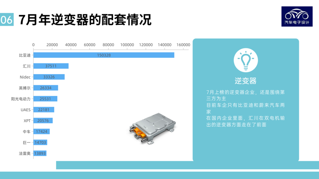

逆变器由于有一定的制造的要求,国内真正做逆变器设计和制造的车企并不多(图6
图解新能源|电驱动系统&功率电子和电池管理系统月度回顾的图8
▲图6.逆变器的情况

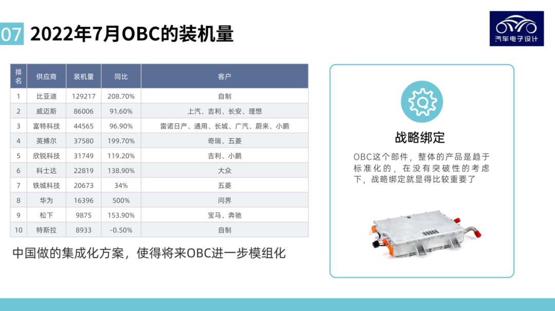

OBC系统
OBC这个市场,由于标准化的进展是很快的,目前除了比亚迪之外,威迈斯、富特科技和欣锐科技是走在前面的,而英搏尔这样的低成本打法在很多车里面很有效。看后面华为在这个领域里面是否有拓展的空间。
图解新能源|电驱动系统&功率电子和电池管理系统月度回顾的图10
▲图7.OBC的情况
