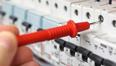

过流即过电流保护。三段式电流保护指的是电流速断保护(第一段)、限时电流速断保护(第二段)、定时限过电流保护(第三段),相互配合构成的一套过电流保护机制。
1段,近区短路0秒跳闸,一般保护到母线侧线路出口一段距离;
2段,带0.3-0.5秒左右的时限跳闸,一般保护全线路,有可能还有少许延伸;
3段,带N秒的延迟跳闸,一般是按照躲过最大负荷电流整定的,保护全线路包括下一级的很大一部分,视具体情况而定。
供电系统中的线路、设备等故障,会产生短路电流。短路电流比线路正常工作时大很多,这个就不用过多解释了。通过电流互感器测量这个电流值,和电流值的持续时间,达到整定值时输出跳闸信号,这个就是过电流保护的基本原理。
故障电流越靠近电源点,短路电流越大。
