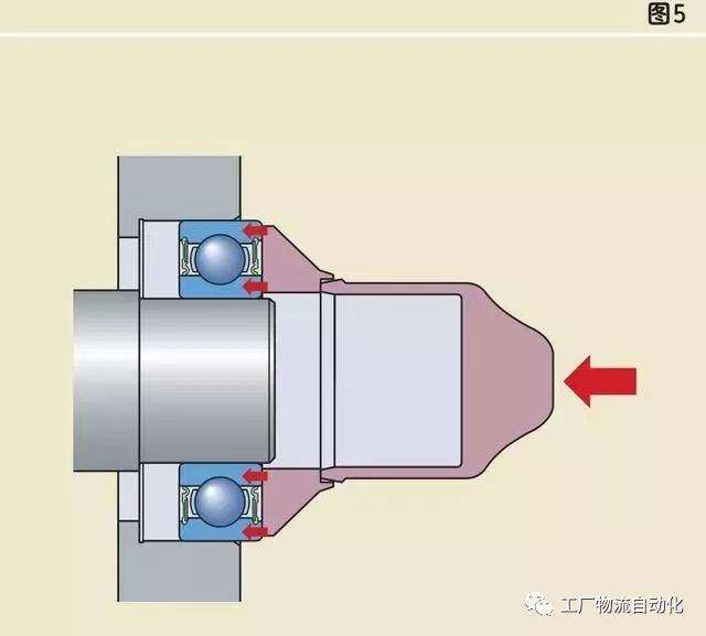

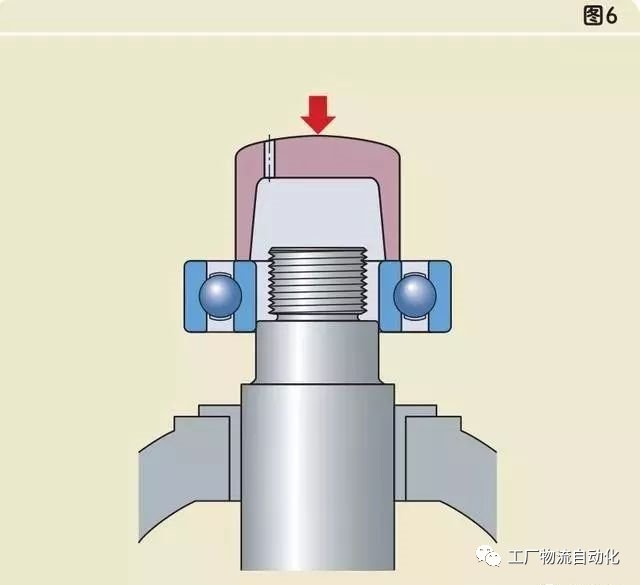

安装配合不是太紧的小轴承时,可以通过一个套筒(图5、图6)并以锤击的方法,轻轻敲击套筒把轴承装到合适的位置。敲击时应尽量均匀的作用在轴承套圈上,以防止轴承倾斜或歪斜。

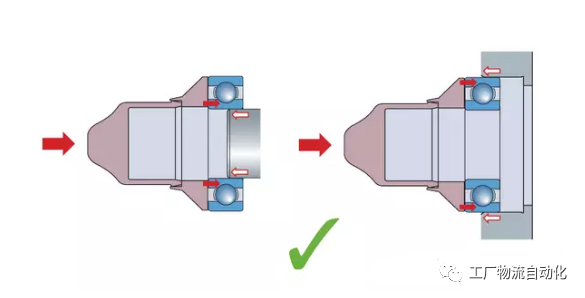

大部分轴承都采用压入法进行安装。如果要将轴承的内外圈同时装到轴上和轴承座中,必须确保以相同的压力同时作用在内外圈上,且必须与安装工具接触面在同一平面上。

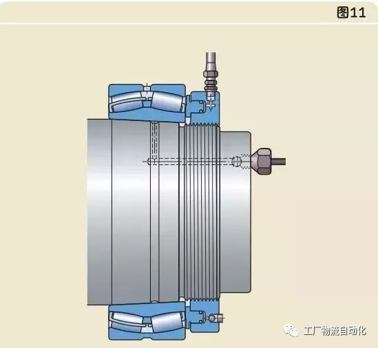

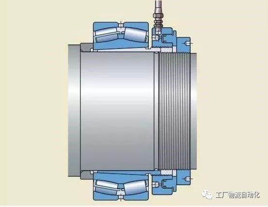

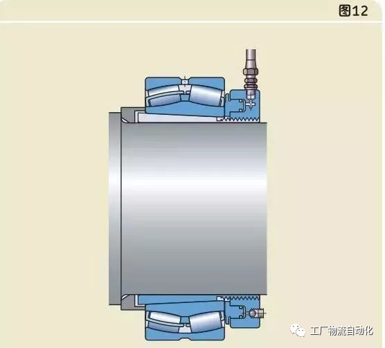

较大轴承需要更大的力来安装,因此应使用液压螺母。液压螺母可以把圆锥孔轴承安装在圆锥形轴径上(图11),紧定套上(图12),退卸套上(图13)。

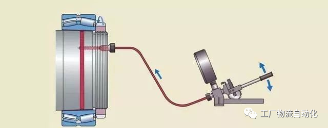

注油法
注油法的工作原理是:液压油在高压下通过油孔和油槽,注入轴承和轴径之间的配合面,形成一层油膜。油膜将配合面分开,使得配合面之间的摩擦大幅减少。这种方法通常用于直接把轴承安装在圆锥形轴径上的情况。必须的油孔和油槽应是整体轴设计的一部分。如果紧定套和退卸套,已加工有油孔油槽,这种方法也可用于将轴承安装在紧定套或退卸套上。

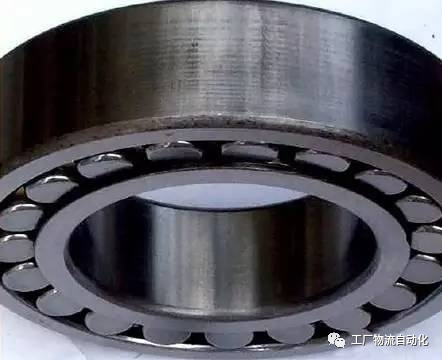

轴承安装的常见错误示范
走内圈

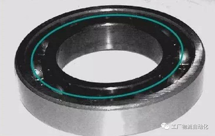

轴与轴承内孔配合过松(俗称“走内圈”)

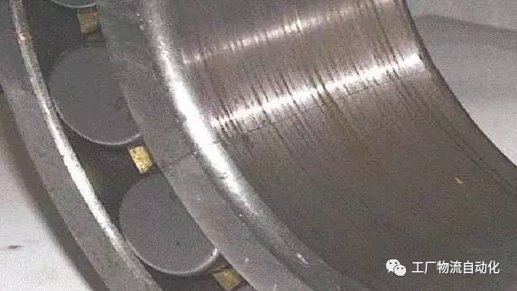

由于轴与内孔选择的配合太松,使轴与内孔表面之间产生滑动。滑动摩擦将会引起发热,使轴承因发热而损坏。
轴承的安装方式,以及错误安装示范的图9
轴与内孔表面之间产生滑动的痕迹

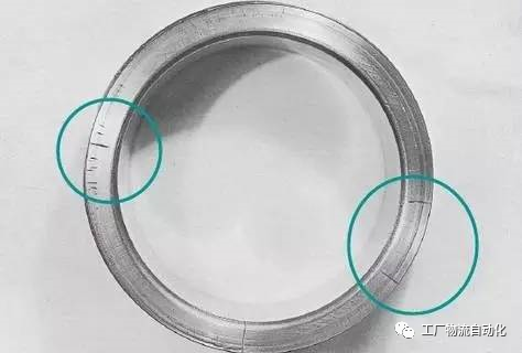

内圈端面与轴肩摩擦发热产生裂纹
轴承的安装方式,以及错误安装示范的图10

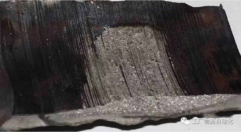

当“走内圈”时,内圈与轴之间的滑动摩擦将产生高温,由于内圈端面与轴肩接触面很小,其温度会更高。使内圈端面产生热裂纹,热裂纹的不断延伸,将使轴承内圈在使用中断裂。
轴与内孔表面之间发热后产生粘连
轴承的安装方式,以及错误安装示范的图11
由于“走内圈”使内孔与轴表面之间产生滑动摩擦,引起的高温使表面金属熔化并产生粘连。

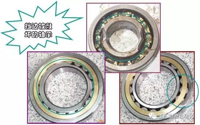

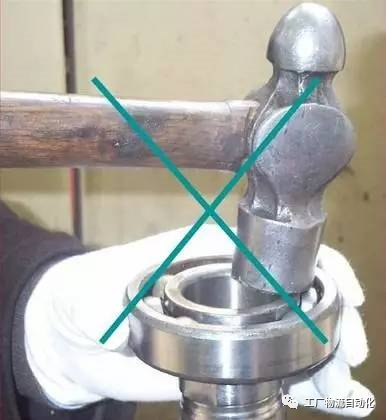

铁锤直接敲击轴承
轴承的安装方式,以及错误安装示范的图13

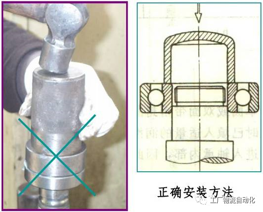

安装内圈(或外圈)过盈配合的轴承,禁止用铁锤直接敲击轴承内圈(或外圈)端面,这样很容易把挡边敲坏。应该采用套筒放在内圈(或外圈)端面上,用铁锤敲击套筒来安装。

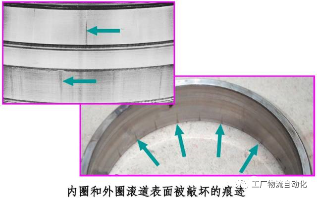

安装内圈过盈配合的轴承时,不能通过外圈和滚动体把力传递给内圈。这会把轴承滚道和滚动体表面敲坏,使轴承在运转时产生噪音并提前损坏。正确的方法应该用套筒直接把力作用在内圈端面上
轴承的安装方式,以及错误安装示范的图16
