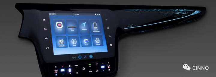

车载显示的大屏风潮从特斯拉Model S采用17英寸的大尺寸触控中控屏开始,随后其他厂商纷纷效仿,最新奔驰发布的EQS纯电动车使用的全新屏幕MBUX Hyperscreen:拥有3块无缝融合的显示屏,56英寸超大屏,同时使用12.3英寸仪表,全宽超过142厘米,触摸屏下共有12个传感器,用于操作过程中的触觉反馈。从理想ONE到智己IML7、福特EVOS等都用上了这样的贯穿式大屏设计,整个中控台由至少3块屏幕组合打造出这样一套极具视觉冲击力的内饰。
