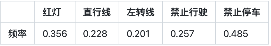

    • 类别平衡采样(最终提交版本未采用)
      使用类别平衡采样后,效果不是很好,这可能是因为数据集本身没有严重的类别不均衡。下面是我们统计的每个类别在图片中出现的频率。
旷视AI复杂场景的交通标志检测的图2
