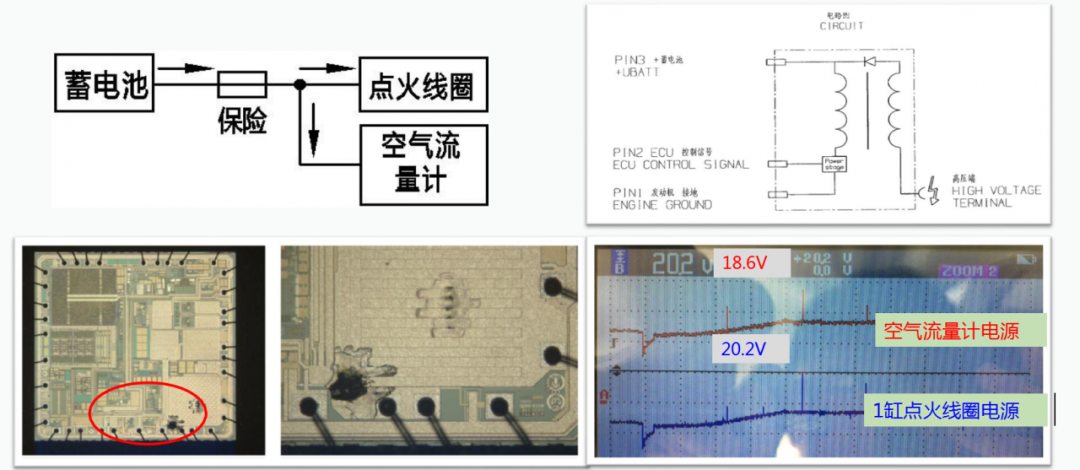

案例:点火线圈与空气流量计共电源线,点火线圈上产生的反向电压干扰空气流量 计,导致其内部模块损坏。
线束工程师:汽车线束EMC设计案例与分析的图2

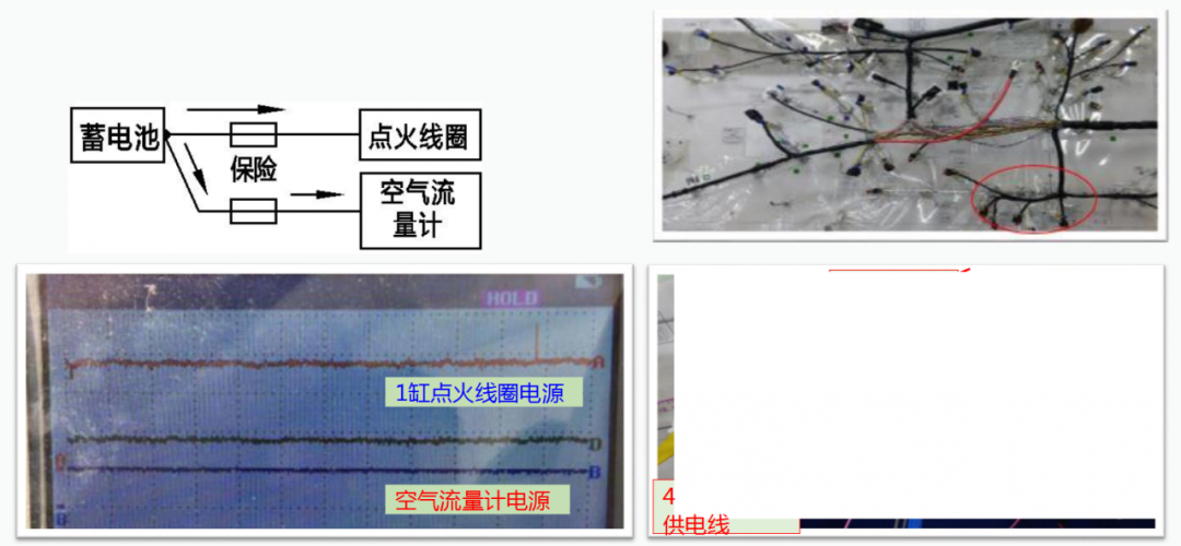

对电源波动敏感传感器类电器件,不能与点火线圈类电压波动大的电器件共用电源。
线束工程师:汽车线束EMC设计案例与分析的图3
1、对电源波动敏感传感器类电器件,不能与电压波动大的感性电器件共用电源;
2、有一些对电源要求特别高的传感器和执行器,则需要把电源提供给控制单元,经过控制单元处理后再提供;
3、安全件和重要设备采用独立保险。例如:ECM、ESP、TCU等;
4、大功率设备采用独立保险。例如:电子扇、EPS等。

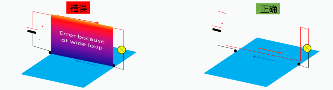

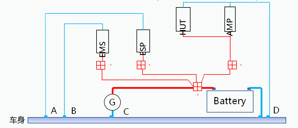

搭铁部分EMC设计。
1、搭铁点正确位置:搭铁点尽可能的靠近电源回路。
线束工程师:汽车线束EMC设计案例与分析的图4

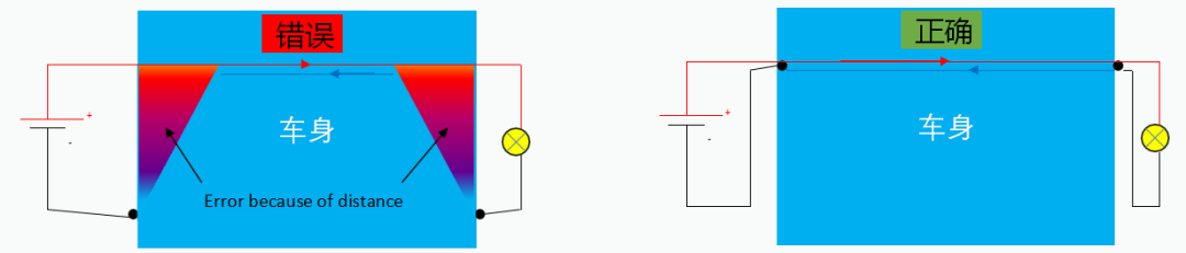

2、搭铁回路和电源回路尽可能的靠近车身。
线束工程师:汽车线束EMC设计案例与分析的图5

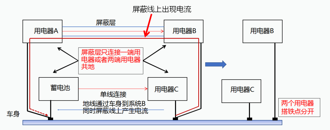

3、各控制模块的电子地与大功率感性负载的地线分开搭铁;(A、B和C)
4、安全系统的地要与其他电气地分开布置,甚至双搭铁;( A、B和D)
5、同系统同搭铁,避免不同系统间的串扰(D是影音系统共地)。
线束工程师:汽车线束EMC设计案例与分析的图6
6、12V系统是单线制、负极搭铁,所以有屏蔽要求的系统屏蔽层与车身连接必须特别注意不能在屏蔽层上产生电流。

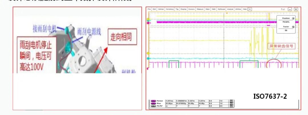

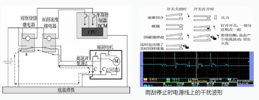

案例:雨刮电源线与某霍尔传感器线束走向相同,雨刮电机能耗制动时产生的干 扰脉冲耦合到传感器电源线,导致传感器电源线被干扰,传感器信号丢失。
线束工程师:汽车线束EMC设计案例与分析的图8
传感器之类的弱信号线不与大功率感性负载的电源线、地线并行布线,类似 设计必须提前到整车拓扑设计阶段。
线束工程师:汽车线束EMC设计案例与分析的图9
1、弱信号线尽量减少与大功率感性负载的电源线、地线并行布线,如不能避免需要增强弱 信号用电器的抗干扰能力。

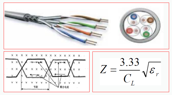

特性阻抗:50Ω  75Ω
对称电缆:用于CAN、以太网高频数字信号,传输信号比较弱、频率比较高。
线束工程师:汽车线束EMC设计案例与分析的图12
特性阻抗:
90(USB)
100Ω(以太网、Flex-Ray等)
120Ω (CAN)
结构:
双绞线/星绞组(退扭)
非屏蔽双绞线/星绞组护套电缆
屏蔽双绞线/星绞组护套电缆

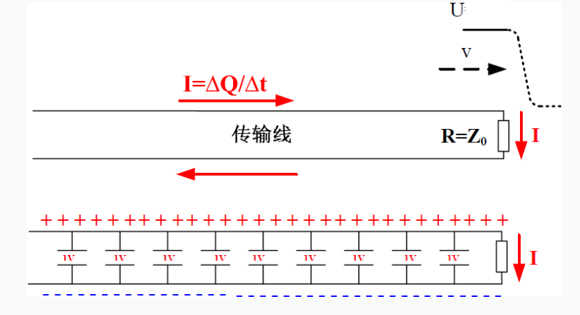

特性阻抗:它表示导体之间的电势差与流过该导体间的电流比值,是个常数。
线束工程师:汽车线束EMC设计案例与分析的图13

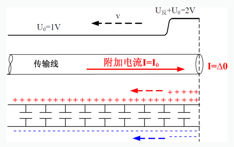

•反射是影响信号品质的问题根源, 而阻抗匹配是避免反射的关键。
线束工程师:汽车线束EMC设计案例与分析的图14
•终端电阻R=𝑍0,消除反射波(驻波)
•影响阻抗的因素:线缆(材料、结构) 屏蔽、绞距、突变(中压等)、支线 等,影响到EMI和EMS。

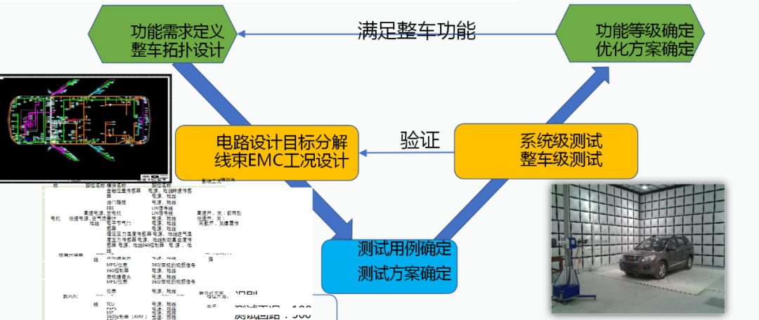

线束EMC设计流程
线束工程师:汽车线束EMC设计案例与分析的图15
