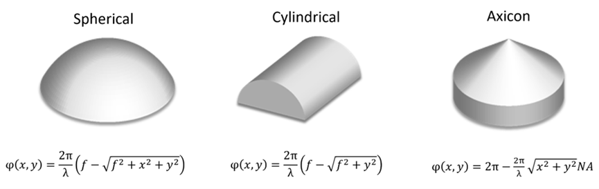

作为第一步,我们将为超透镜设计目标相位分布。对于具有如下已知形状的透镜,我们可以使用解析公式来定义相位分布。

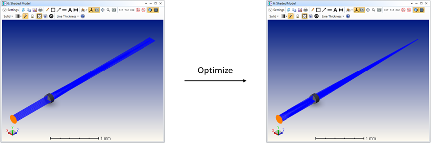

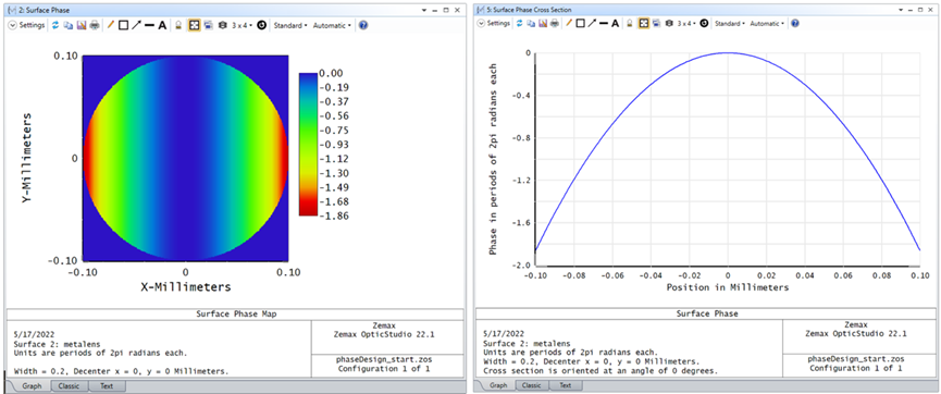

在无法用公式精确描述形状(相位分布)的其他常规情况下,使用直线网格将空间相位数据进行表示将十分有用。在这个案例中,我们正在设计一个超透镜,使其结合一个仅在Y 方向具有光焦度的柱面镜可以将入射准直光束进行最佳地聚焦。对于没有元原子的柱面透镜而言,主要将沿X轴产生线焦点,我们的目标是通过优化超透镜的相位掩模来实现最小的RMS光斑半径。
Lumerical | 超透镜设计:Lumerical 与 Zemax 的互通性第一部分的图7
一旦相位分布优化至目标情况后,我们将从OpticStudio中导出相位分布图,并将其用作Lumerical中作为输入,用于对亚波长元原子的物理结构进行建模。具体步骤如下:
1、打开包含初始设置的Zemax模型 (phaseDesign_start.zar),其中将使用恒定的零相位分布作为起始点。
2、通过运行局部优化器,优化目标相位分布情况(菜单位置:优化选项卡(Optimize)->执行优化(Optimize!))。
  • 目标相位轮廓
在这一步中,我们使用光线追迹为超透镜设计所需的相位轮廓。在OpticStudio中,超表面可以通过衍射表面类型来进行描述,意味着该表面将在基本折射或反射效应的基础上添加额外的附加相位分布,通过该相位分布对光线造成额外的偏折。

正如预期的那样,通过在正交的X方向上进行圆柱形相位分布,可以将入射准直光束聚焦到衍射极限范围。

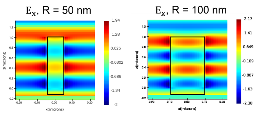

1、打开unit_cell.fsp,将“模型”物体的“半径”设置为50 nm并运行模拟。
2、可视化“光场”中“Ex”方向的监控结果。并且对100 nm半径的情况下重复上述操作。我们感兴趣的关键结果之一是纳米棒上光场对于平面波响应的相位分布。在本示例中,我们将通过改变圆柱体的半径的形式来引入必要的相位变化,并且可以通过查看XZ平面上的电场轻松检查这种响应。下面是半径分别为50和100 nm的圆柱体的真实结果(Ex)。由于圆柱体的折射率大于其周围的折射率,因此对于较大半径情况的传播场将经历比较短半径情况更高的有效折射率。通过改变纳米棒半径来修改入射光的有效路径长度是本案例中使用的关键特性之一。

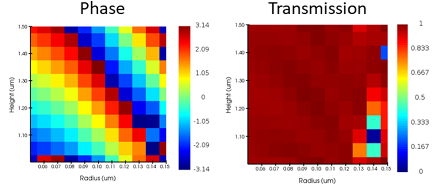

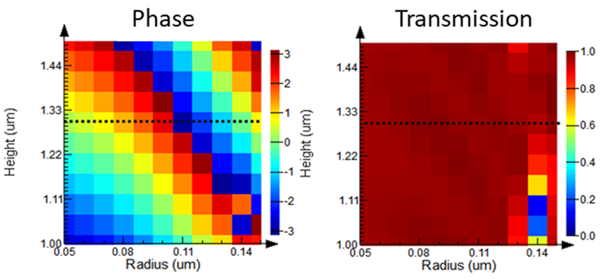

3、运行脚本fdtd_unit_cell_plot_phase_T.lsf,从“高度”扫描对象中检索结果,并将相位和透射率绘制为纳米棒半径的函数。
下面是根据圆柱的高度和半径绘制的相位和透射率的2D图。发现对于1.3 um或以上的高度值在给定半径范围(0.05 - 0.15 um)上的相位变化大于2π。在这个高度甚至在整个半径范围内的透射率很高(超过 0.9),因此满足上述两个要求。
Lumerical | 超透镜设计:Lumerical 与 Zemax 的互通性第一部分的图12

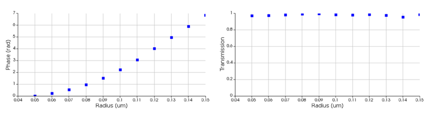

以下是上图在1.3 um高度处的折线图(虚线):
Lumerical | 超透镜设计:Lumerical 与 Zemax 的互通性第一部分的图13

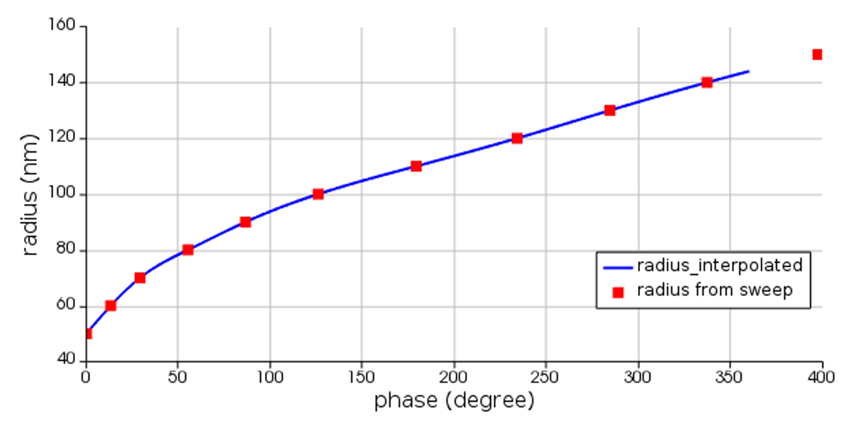

4、运行脚本fdtd_unit_cell_export_phase_field.lsf,从“半径”扫描对象中检索结果,并将相位和光场绘制为纳米棒半径的函数。
下图显示了产生某个相位所需的半径,它是上述相位与半径图的转置图。然后,我们在“相位”中使用更精细的数据点对数据进行插值,从而在“半径”中获取更精细的数据结果。这将允许目标相位与所选半径将产生的实际相位更好地进行匹配。

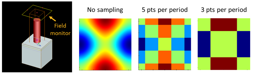

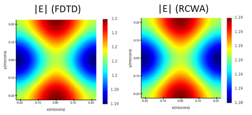

出于类似的原因,来自扫描的光场数据也在更密集的“相位”数据点上进行插值,并与半径数据一起保存。我们还对光场数据进行了采样,以使数据量更小,并在下一步中更快地计算整个镜头的近场和远场结果。下图显示了不同采样值下50 nm半径的近场结果。
Lumerical | 超透镜设计:Lumerical 与 Zemax 的互通性第一部分的图15

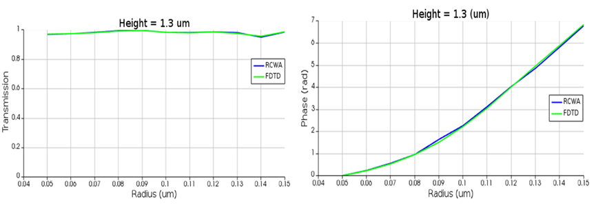

1、运行脚本rcwa_unit_cell_plot_phase_T.lsf绘制相位和透射率作为纳米棒半径的函数。
2D相位和透射率图以及它们在1.3 um高度处的线图表明RCWA结果与它们的FDTD对应非常匹配。通过一些收敛测试,可以进一步减少它们之间的差异。
