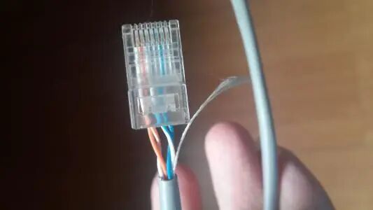

3、网线
PLC连接电脑的几种基础方式,哪种最方便?的图4
随着互联网技术的发展,以太网也越来越多的应用于工业自动化行业,因此很多 PLC 也支持网线连机了,比如西门子最新的博途平台,S7-1200 系列。甚至低端的 S7-200smart 系列也支持网口连机了。
