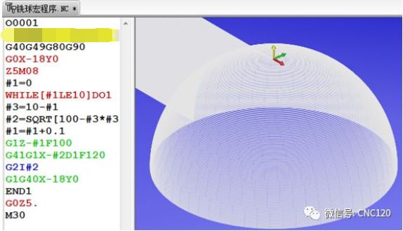

在比如下面这个案例:在数铣上加工半径为SR10的球面。选取D12的铣刀
数控编程课堂:两步教你编写数控宏程序的图4
第一步:设定确定变量关系
采用G02顺铣每铣一圈,刀具下降一定深度再铣一圈,依次类推至到铣到加工深度为止(也就是软件编程中的等高环绕加工方法)
如果我用一个变量来代替铣削深度,比如#1,设置每层下0.1mm,那么#1=#1+0.1(让变量#1自运算,每运算一次#1的数值增加0.1)
#1=_____初始变量赋值
#1=#1+0.1  每层切0.1深
有了我设定的初始下刀深度#1,可以推算出Z方向的递减数值,设为#3,可以推算出#3=10-#1(如下图)比如初始下刀深度为1mm即 #1=1 ,那么#3的值9。
知道了#3,那么球面Z坐标对应的X坐标满足#2²+#3²=10²这个数学关系式

  FANUC系统开平方根为SQRT  所以:

第二步:套用宏案例
如套用你掌握的分层铣案例
WHILE [    ]DO1
#1=#1-1
加工程序
END1
开始编程
O0001
G40G49G80G90
G0X-18Y0(下刀点)
Z5M08
#1=0(刀具Z向初始下刀0.5mm)
WHILE[#1LE10]DO1(当下刀深度小于等于10时,执行DO到END之间的程序
#3=10-#1(给#3赋值,Z方向递减)
#2=SQRT[100-#3*#3](计算X方向数值)
#1=#1+0.1(每层切0.1深)
G1Z-#1F100(Z方向的进刀)
G41G1X-#2F120D1(X方向定位加工采用左刀补
G2I#2(顺时针铣削)
G1G40X-18Y0(取消刀补)
END1
G1Z5.
M30
程序仿真:
