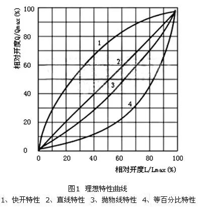

      阀门的的流量特性,是在阀两端压差保持恒定的条件下,介质流经调节阀的相对流量与它的开度之间关系。流量特性是调节阀的一种重要技术指标和参数。在调节阀应用过程中做出正确的选型具有非常重要的意义。
阀门流量特性曲线图及分类的图1
阀门流量特性可定义为:被控介质流过阀门的相对流量,与阀门的相对开(相对位移)间的关系称为调节阀的流量特性。一般来说分为直线、等百分比(对数)、抛物线及快开四种!具体描述及优点如下:
一、直线特性是指阀门的相对流量与相对开度成直线关系,即单位开度变化引起的流量变化时常数。线性特性的相对行程和相对流量成直线关系。单位行程的变化所引起的流量变化是不变的。流量大时,流量相对值变化小,流量小时,则流量相对值变化大。
二、等百分比特性(对数)是指单位开度变化引起相对流量变化与该点的相对流量成正比,即调节阀的放大系数是变化的,它随相对流量的变大而加大。等百分比特性的相对行程和相对流量不成直线关系,在行程的每一点上单位行程变化所引起的流量的变化与此点的流量成正比,流量变化的百分比是相等的。所以它的优点是流量小时,流量变化小,流量大时,则流量变化大,也就是在不同开度上,具有相同的调节精度。
三、抛物线特性是指单位相对开度的变化所引起的相对流量变化与此点的相对流量值的平方根成正比关系。流量按行程的二方成比例变化,大体具有线性和等百分比特性的中间特性。
四、快开流量特性是指在开度较小时就有较大的流量,随着开度的变大,流量很快就能达到大,此后再增加开度,流量变化很小,故被称为快开特性。

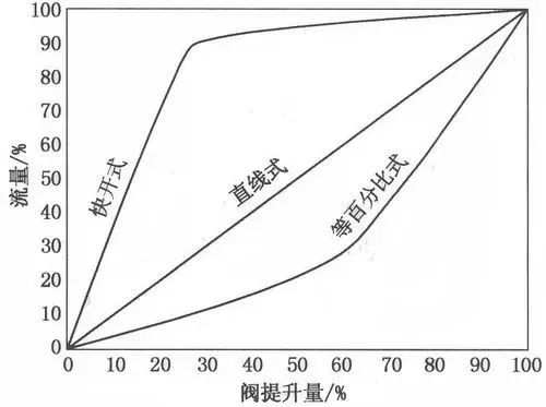

   隔膜阀的流量特性接近快开特性,蝶阀的流量特性接近等百分比特性,闸阀的流量特性为直线特性,球阀的流量特性在中启闭阶段为直线,在中间开度的时候为等百分比特性。
阀门流量特性曲线图及分类的图3
    在一般情况下,球阀蝶阀通常不被做调节之用,如果做调节用,也是在开度很小的情况下才起到调节作用,一般可以归为快开型,而作为调节用的大部分基本上是截止阀,把阀头加工成如抛物线形锥形、球形等,都会用不同的曲线特性,一般来说作为调节,基本上百分比的特性用的比较多。
