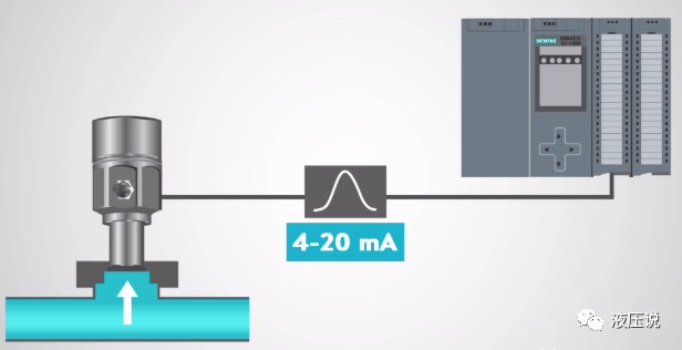

  • 4-20mA输出
又叫压力变送器。由于4-20mA信号受电气噪声和电阻影响最小,因此,当需要长距离传输信号时,最好使用这种传感器。在连线长度300米以上的应用中,只能选用这类输出的传感器。

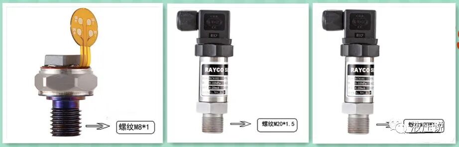

5.连接螺纹
量程、信号、连接螺纹,是采购压力传感器之前必须搞清楚的三大要素,一个传感器做好后,这三要素是不能再改变的。
选择压力传感器时必须注意连接的螺纹。压力传感器的螺纹有很多种,常见的有NPT、PT、G、M,都是管螺纹。 管螺纹主要用来进行压力管道的连接,其内外螺纹的配合紧密,压力传感器管螺纹有直管与锥管两种。
